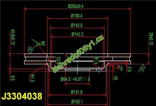

Zdravím, mam Accord coupe 6g rv 1998. Nyní řeším kotouče, problém je že nevím průměr. Někde uvádějí 260mm a někde 280-282mm, a potom je problém s tloušťkou, tu mam v manuálu a je tam 28mm, což některé jsou a někde zase uvádějí 25mm. Je to v tom nějaký problém, přijde mi že mít o 2cm menší kotouče nemusí být nejlepší volba Smutný ?? to mi hlava nebere Díky za rady Úsměv

fuck3rkkt napsal:
Zdar, např. toto: Nipparts J3304038 (tedy pokud je originál číslo dílu z EPC toto "45251-S82-G00")
Zdravim, poradi niekto ake kotuce na prednu napravu acco rv. 2000 2,O 108kw sedan.....Nipparts hrubka 28mm alebo PILENGA hrubka 25mm....ake dosky k nim???
