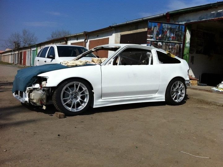

PříspěvekZaslal: 3.4.2013 , 13:01   Citovat
Mám asi 500 fotek, jak stavba probíhala Úsměv
image.jpg, 129.32 kB
Příspěvky: 141 1992 CR-X VTEC

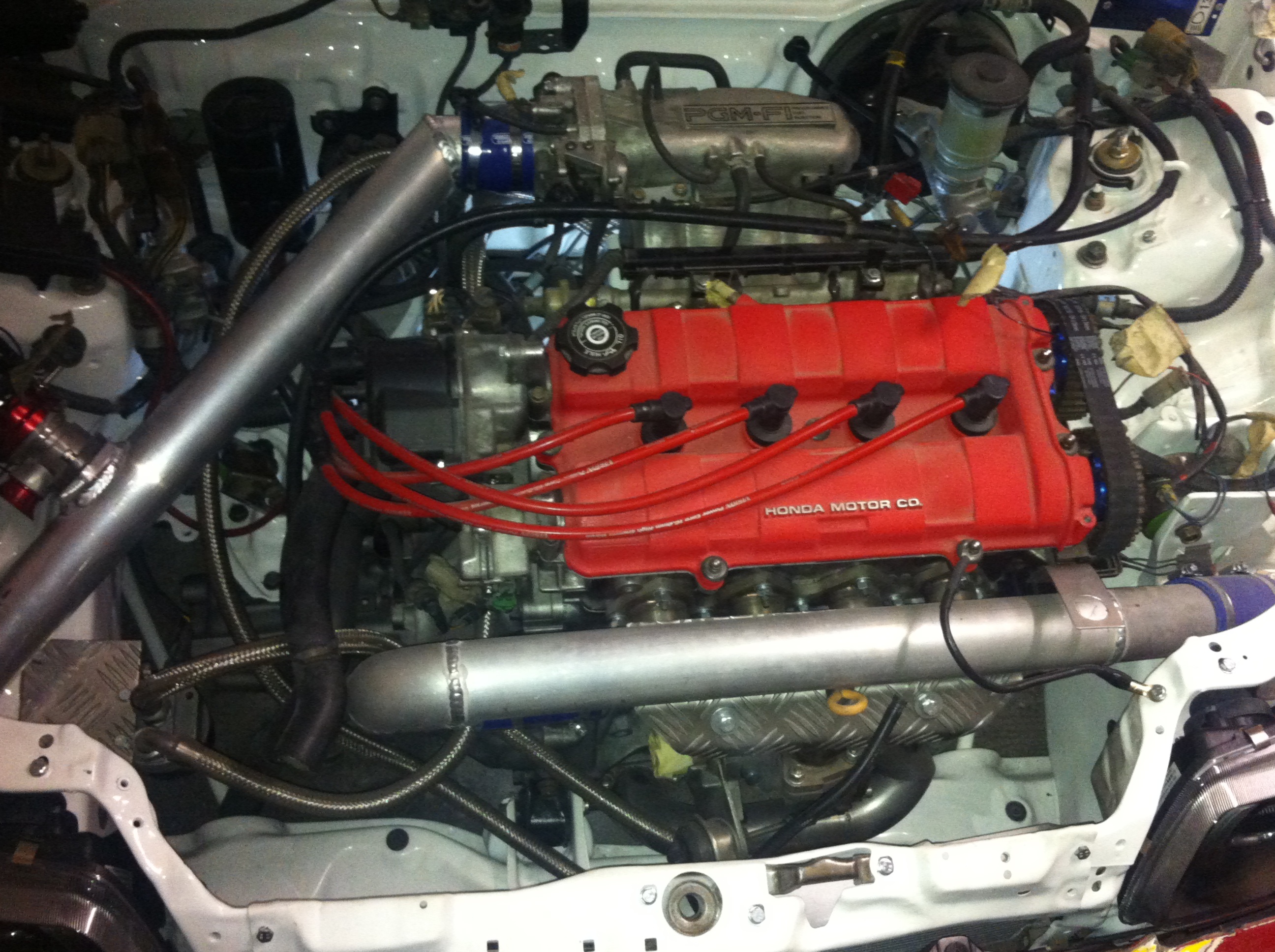

PříspěvekZaslal: 3.4.2013 , 14:09   Citovat
Tady
image.jpg, 1.25 MB

ta trubka ke klapce to je provizorum ?
Příspěvky: 5207 1988 Prelude
LJay je teď offline  LJay
PříspěvekZaslal: 4.4.2013 , 10:36   Citovat
Jajin83: máš to pěkný, jen před tou klapkou by to chtělo trochu lineárnější přechod a i když je na to už pozdě, tak otočit turbo o 180° (pokud by se tam tak vešlo), protože takhle si zbytečně prodlužuješ vedení vzduchu a navíc ti tu turbku budou ohřívat svody i přes ten tepelný štít.

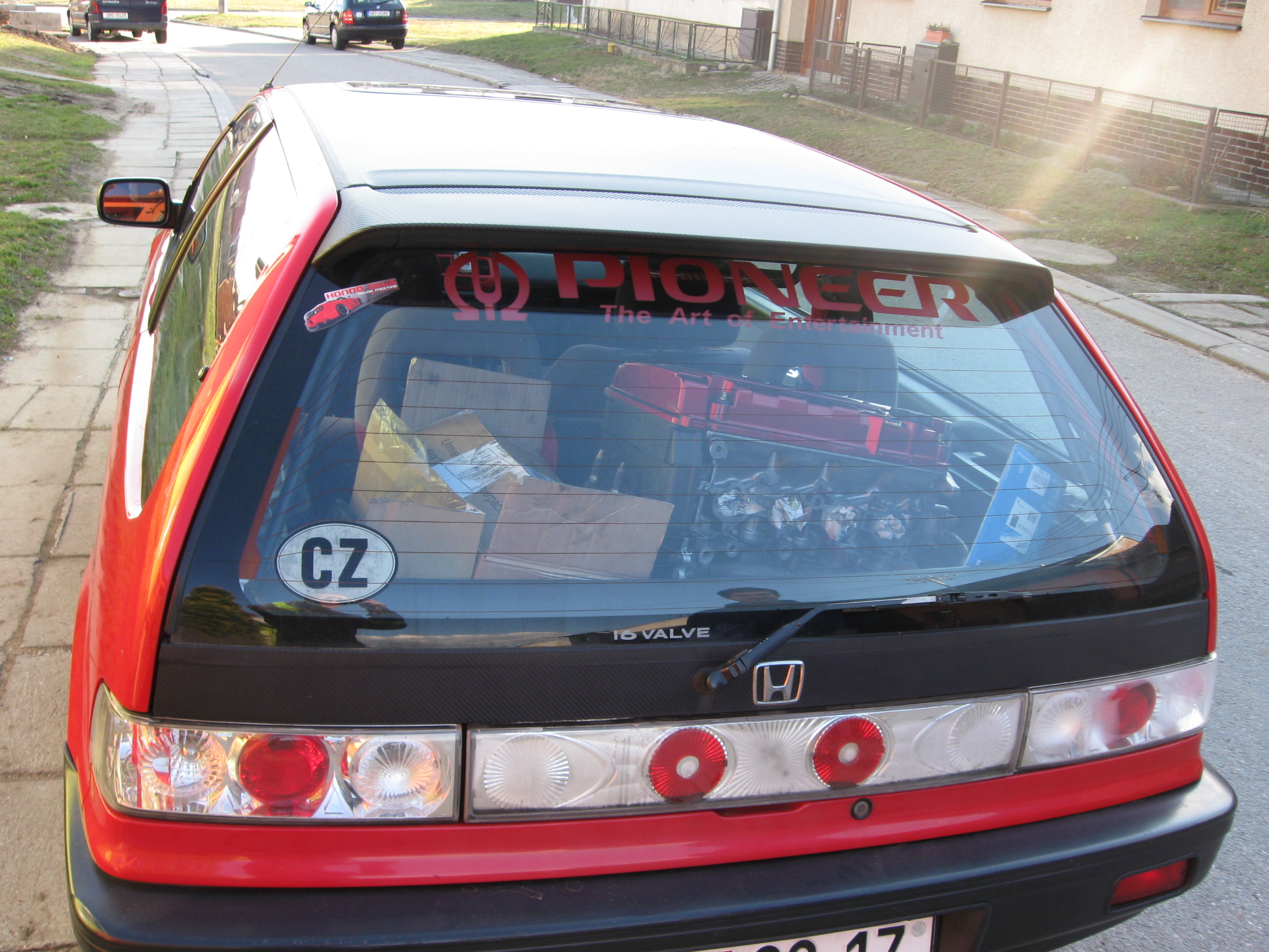

Ok, ještě se ale nemůžu pochválit plnou fotkou motoru - zajíždí se blok zatím bez šneka, víko bude bílé s nějakýma nápisama, s cetrálním odvětráním, hadice do OCT budou nerez a samozřejmě atmo svody tam už nebudou Úsměv
..a tady mimo mísu další projekt z říše atmo, dvoumotorové C4G Úsměv
IMG_5303[1].JPG, 1.21 MB
IMG_5352.JPG, 1.37 MB
