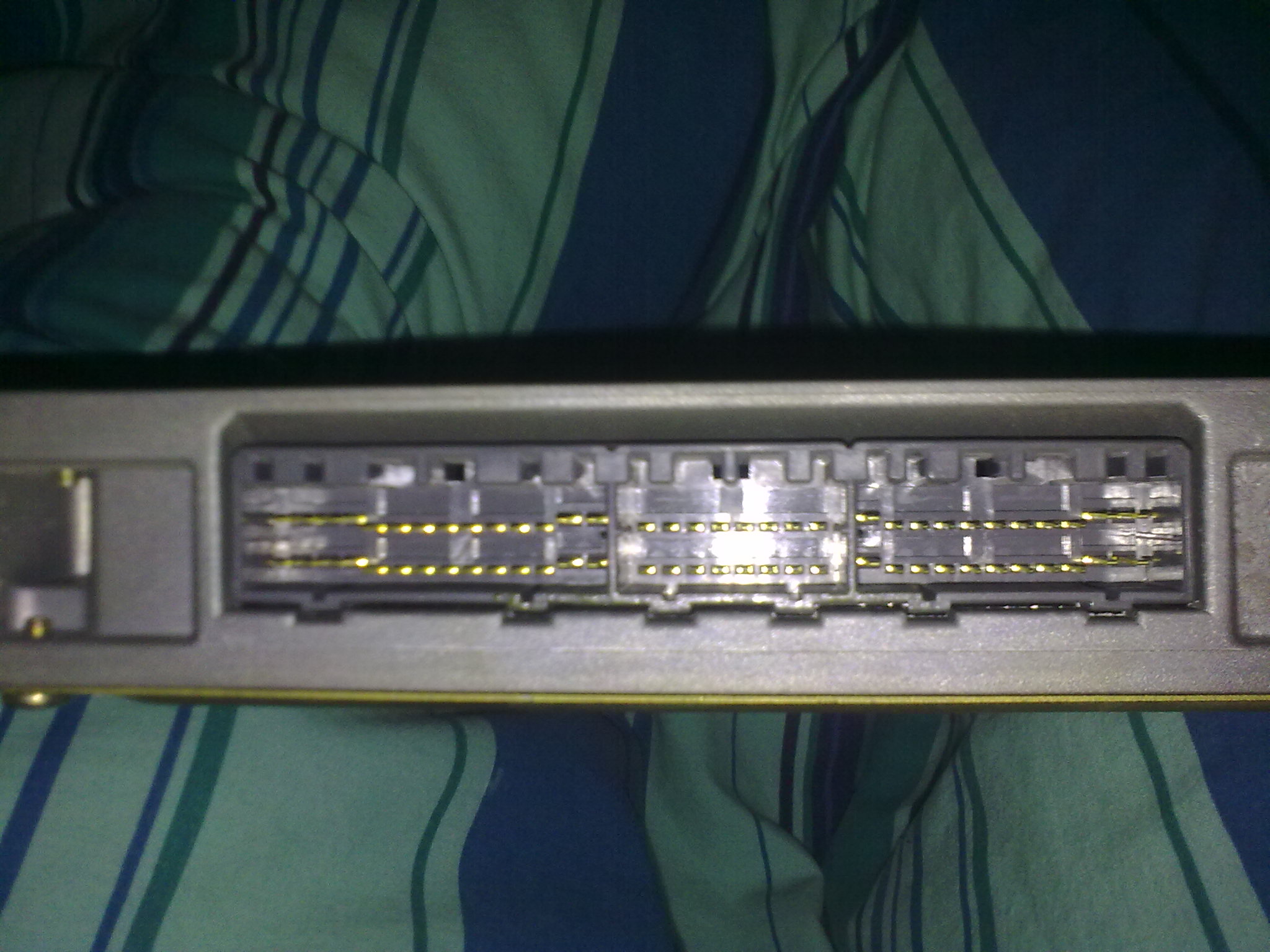

PříspěvekZaslal: 31.3.2013 , 22:50   Citovat
zastrcka do ecu
Kabel.jpg, 385.22 kB

PříspěvekZaslal: 2.4.2013 , 15:48   Citovat
dá se použít z jákékoliv obd 1 ,ale je potřeba přepinovat Úsměv

PříspěvekZaslal: 2.4.2013 , 19:23   Citovat
takze motorovou mas h22 a k ecu mas predelanou z delsol? No ja jsem prave chtel oboji h22 kabelaz. Ted mam motorovou 1.5 vtec a k ecu d15 d7 a chyby mi tam zapojenech par dratu.
Příspěvky: 315 1996 Civic Coupe
Zvejk-acka je teď offline  Zvejk-acka
PříspěvekZaslal: 2.4.2013 , 22:46   Citovat
ano přesně tak řiď se tímto pin outem je to stejné jako P14 tudy odkaz
Takže sežeň motorovou na H22 a interierová ideálně z del sol a přepinuješ jenom v motorovém prostoru.

PříspěvekZaslal: 2.4.2013 , 23:37   Citovat
motorovou h22 mam a pro delsol si jedu zitra. Jeste mi prosim proztad jak se predelaj ty piny jak jsi je prehazel jeden kalb ma samce a druhej samice.
PříspěvekZaslal: 4.4.2013 , 3:28   Citovat
ideálně ještě jednu kabeláž z konektorů vytáhneš ten býlí plast a hodinářským šroubováčkem vytahuješ káble napoj si to bez konektorů zaizoluj a poté zkus nastartovat a najeď stím aspoň 100km ve vtecu,bez vtecu chvílemi to zkus držet ve třech tisících pak tři dvě stě tři a půl při těchto rychlostech se rozsvítí většinou MIL poté vychytej. Nikdy neuděláš swap bez toho aby se to nerožlo. Až bude na sto procent funkční tak naházet zpět do konektorů a pájet správné konce doporučuji si v elektru nakoupit teplem smrštující se bužírky a izolovat tím jinak je to piplačka páskou Velmi šťastný Velmi šťastný Hodně zdaru OK
