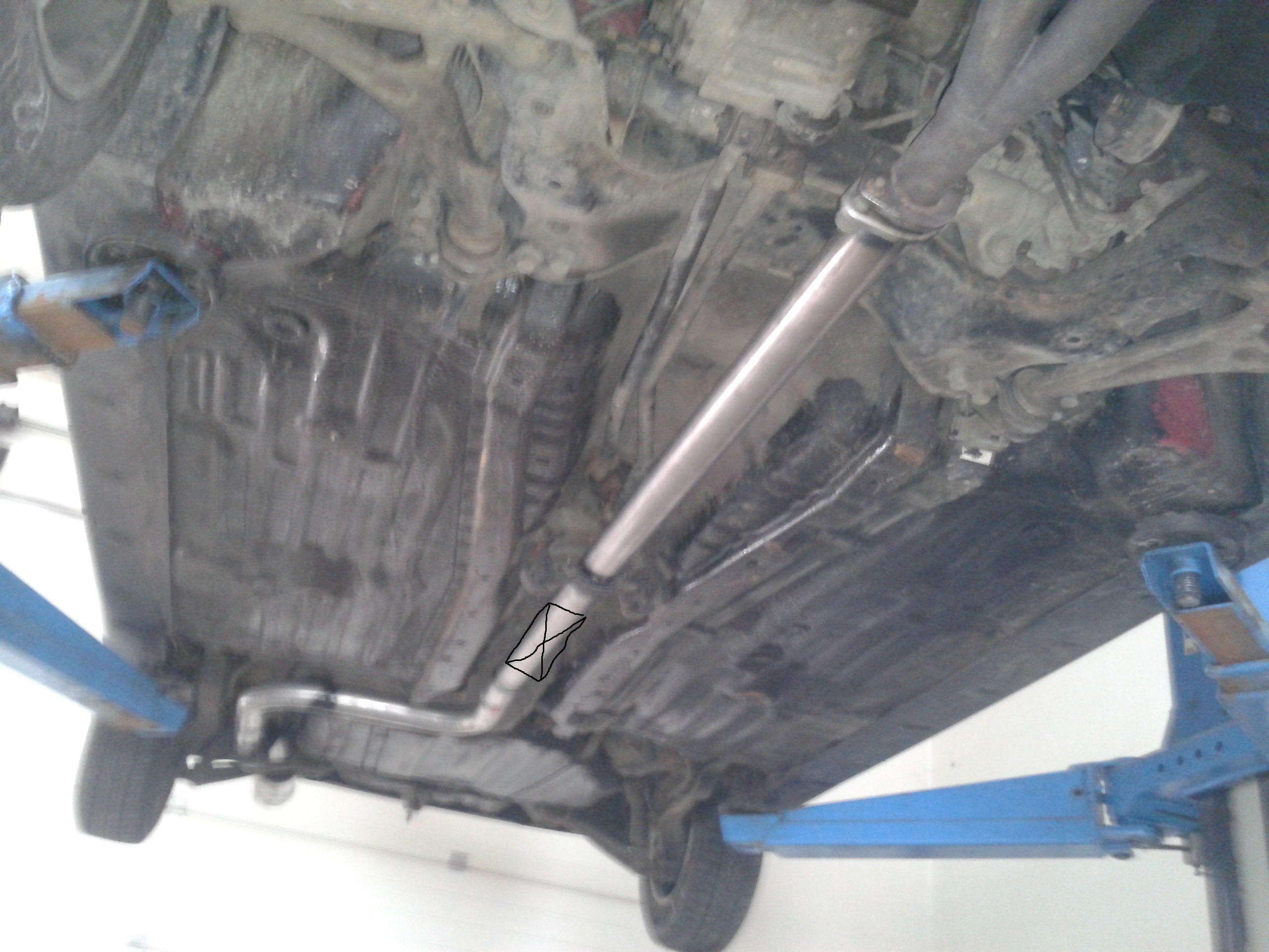

PříspěvekZaslal: 31.3.2013 , 11:54   Citovat
navařil jsem tam tlumič co jsem měl na seriovim vejfuku (honda sankei) ,lambdu jsem ještě nevyřešil mám na ní jiné barvy než jsi mi psal,bylo by možná lepší kdyby jsi mi vyfotil zásuvku a podle toho bych si to nějak vyvodil....
Příspěvky: 324 H+ body: 1 1992 Civic VTEC
eecak je teď offline  eecak
PříspěvekZaslal: 31.3.2013 , 12:00   Citovat
navařil jsem ho sem..
tlumič.jpg, 921.82 kB
