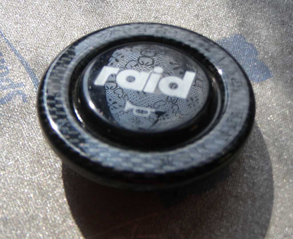

Nafotil jsem troubítka tří nejznámějších výrobců - victor, raid a momo. Protože mě volanty raid moc neberou, tam jsem detaily příliš nezkoumal.

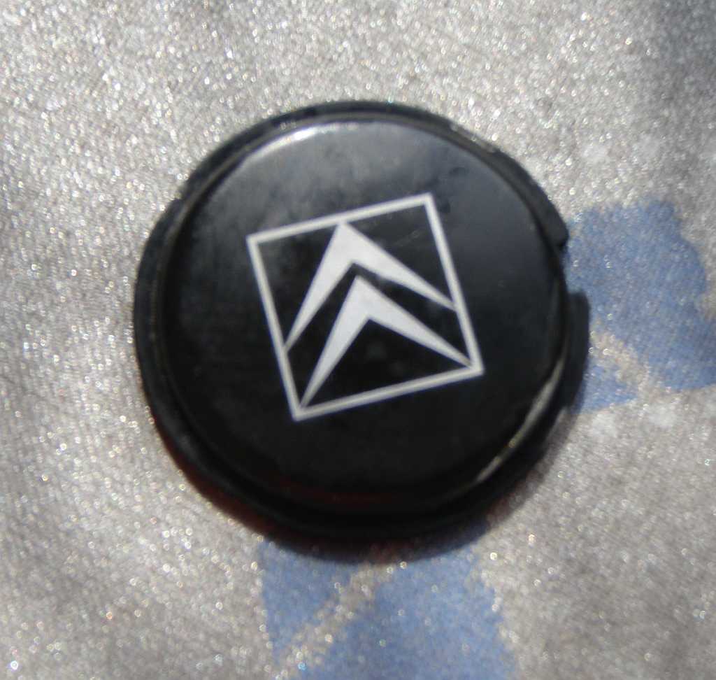

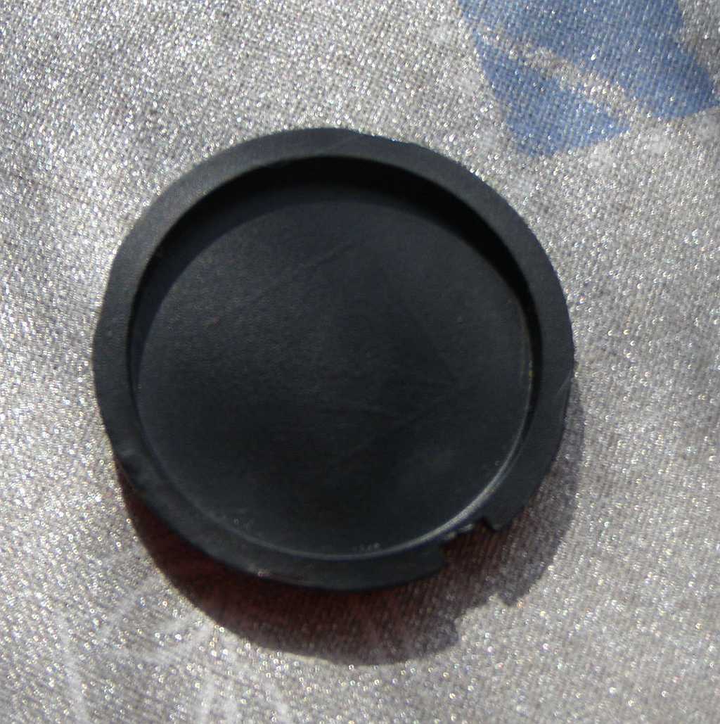

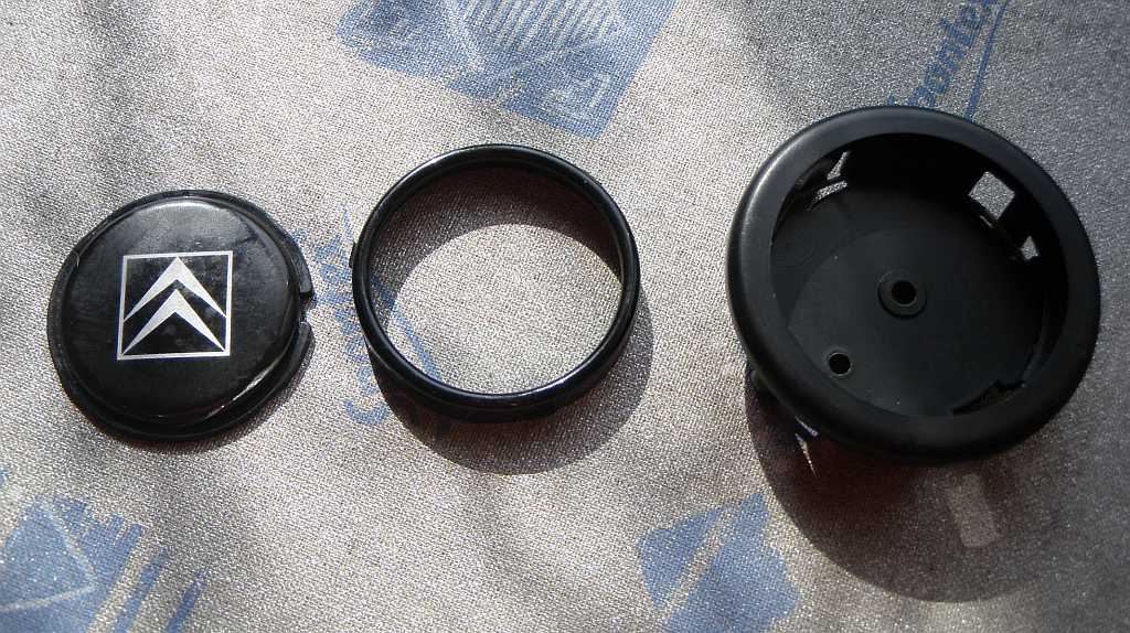

U troubítek momo si myslím, že se nálepka lepí zespodu pod průhledný plast, který se následně nastříká zespodu černou barvou. Takže zkusím někdy jedno troubítko odbarvit. Pak by bylo nalepení nálepky celkem snadné, jde o rovný povrch, který se následně zase přestříká.

raid.jpg, 170.21 kB
momo 1.jpg, 111.24 kB
momo 2.jpg, 133.85 kB
momo 3.jpg, 92.5 kB
momo 4.jpg, 131.54 kB
momo 5.jpg, 105.44 kB
Minor je teď offline  Minor
PříspěvekZaslal: 29.3.2013 , 16:06   Citovat
Dokázal by případně někdo vyrobit z průhledného plastu to, co je na obrázcích momo 3, 4 a 5?

Placička průměr 43,5 mm, tvýšená část průměr 39, výška 5,5, prohloubený kroužek zezadu 36,7.

Nebo udělat formu a odlévat to z nějaké pryskyřice průhledné?
