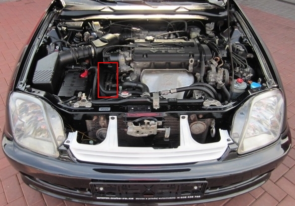

john.vodka je teď offline  john.vodka
PříspěvekZaslal: 29.3.2013 , 19:57   Citovat
Tak sem pořídil foto. Prosím o přezkoumání Úsměv
Příspěvky: 37 1998 Prelude VTi-S
petju je teď offline  petju
PříspěvekZaslal: 29.3.2013 , 19:59  Naposledy upravil petju dne 29.3.2013 , 20:15, celkově upraveno 2 krát. Citovat
Hmm.. je mi lito, ale ATTS mas fakt kuchnuty.. to nejvic specialni na celym aute tam proste neni Smutný
Příspěvky: 1038
PříspěvekZaslal: 29.3.2013 , 20:02   Citovat
Viz zde:
atts_cooling.jpg, 206.44 kB
Příspěvky: 1038
PříspěvekZaslal: 29.3.2013 , 20:35   Citovat
Tak jak píše Luky.Koukni ještě na přední nápravu.Stačí jen vytočit kolo a poznáš to.Koukni kolik máš ve spod na těhlicy čepů.Jestli jeden nebo dva.Tady je příklad jak vypadá pro ATTS tudy odkaz
PříspěvekZaslal: 29.3.2013 , 20:40   Citovat
Prelude napsal:
Tady neni pochyb o tom, ze to je skutecne VTi-S.
Bohuzel je vsak dle fotky samotna ATTS jednotka vymontovana - imho pri tom swapu to vybrakovali a dali normalni prevodovku.
Příspěvky: 1038
