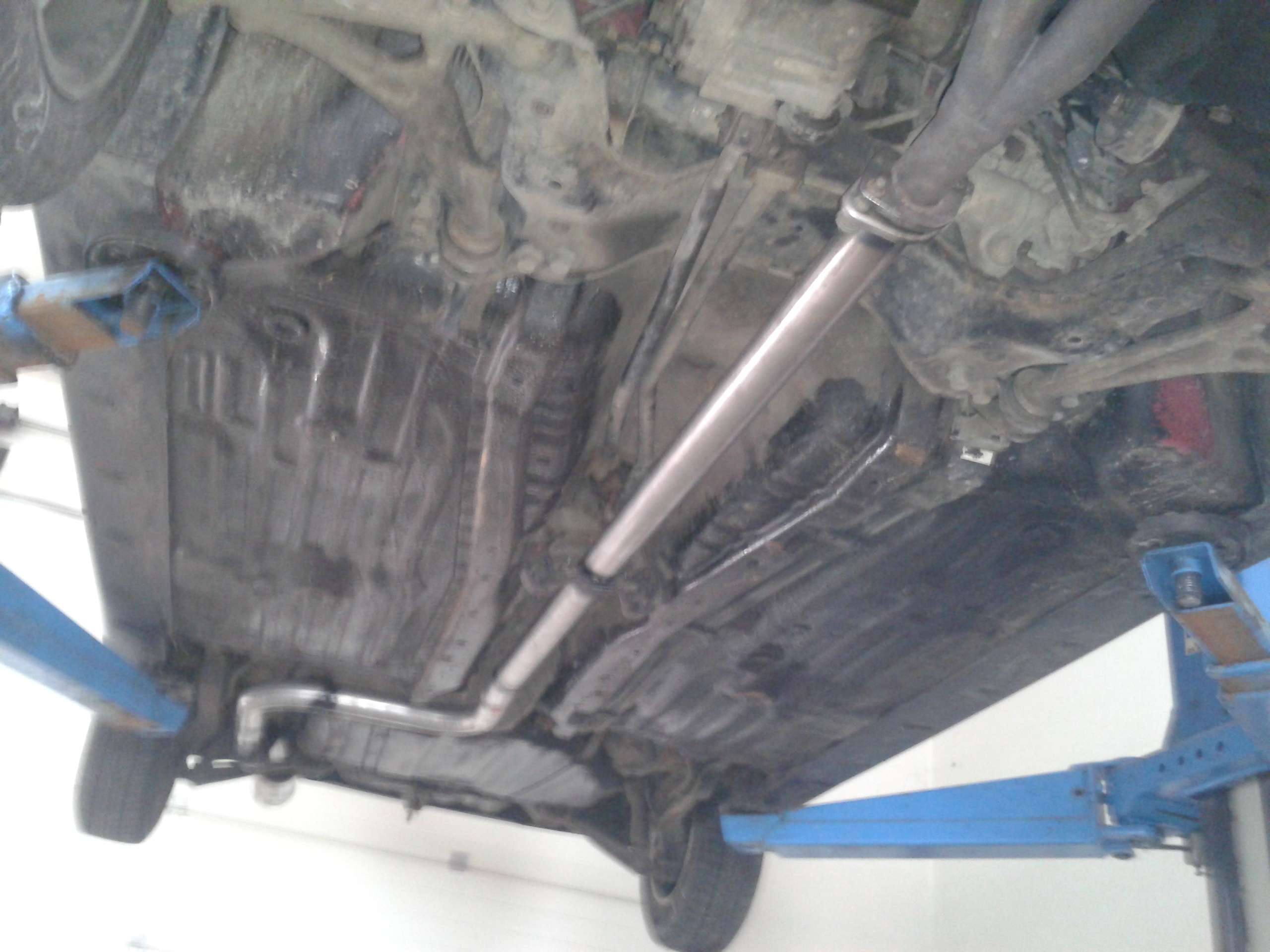

Ahoj v práci jsem si svařil vejfuk 60mm rouru,zatim mám od svodu až po koncák jen trubku,spotřeba se rapidně zvýšila a přijde mi že to ve vysokejch nejede...takže tam potřebuju dát nějaký tlumič nebo rezonátor..Nemáte s tim někdo zkušenosti?Vim že motor mám mít nějakej odpor od vejfuku

viz obrázek
vejfuk204.jpg, 1.07 MB

60mm na 100koní je velká trubka, tady neplatí čím víc proužků tím víc addidas Úsměv

mám trošku víc jak 100 koní snad Úsměv fast civic mi radil že mám dát větší pruměr kuli většímu odvodu vejfukovejch plynu,asi je to možná trošku vetší pruměr ale když se tam dá nějakej rezonátor nebo tlumič tak by to mohlo bejt v klidu.

Netusite kolik ma prumer vyfukove potrubi ze serie,mozna bych zkusil upravit seriovku (odelanim stredoveho tlumice) otestoval bych ji a pak bych resil ze bych udelal fungl homemade vyfuk od svodu az dozadu Úsměv

serie 45mm ,už jsem měl seriovej upravenej ale pořád to nebylo ono...skusim dát do prostřed nějaký tlumič nebo rezonátor a uvidim

já mám 65mm Úsměv příde mi že to jede líp a de to líp do otáček a spotřeba je uplně stejná

serie je 45, jinak já jsem při stavbě průchozího (pouze svody a průchozí koncák)
použil trubku o vnějšim průměru 50mm a to sem přemýšlel o zachování 45
a to se jedná o 1.6 DOHC, výkonově do 100kW

Na spotřebu ne, ale na zvuk ano. Sehnal jsem příčnák. Ten měl oválnou koncovku ohlou nahoru ala DTM a mělo to takový dunivý zvuk.
Když jsem dal tuto Koncovka tak to přestalo dunit.
Do jisté míry se teda dá zvuk ovlivnit.
Větší průměr trubek neznamená že to bude lepší. Když je větší průměr tak se sice zvětší průtok, sníží odpor, ale hlavně sníží rychlost výfukových plynů(což je problém)
Průměr trubky tedy musí být uměrný výkonu, objemu motoru atd.
