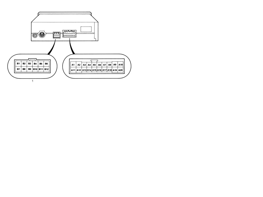

PříspěvekZaslal: 11.4.2014 , 22:20   Citovat
Prosím, může někdo vyfotit jak vyresil ten problém ekvalizér vs. rádio aby mi hrál i subwoofer ? Chystám se tam dat své postarší rádio Pioneer deh-400ub. Díky určitě by to pomohlo i jiným.
Příspěvky: 83 H+ body: 0
Kendik je teď offline  Kendik
PříspěvekZaslal: 12.4.2014 , 8:56  Naposledy upravil Kendik dne 16.5.2014 , 23:14, celkově upraveno 1 krát. Citovat
Staci schema zapojeni?Vyfotit draty muzu, ale na to toho asi moc neuvidis.
B1-levy vstup B7-pravy vstup B5-stineni B11-zem B12- +
