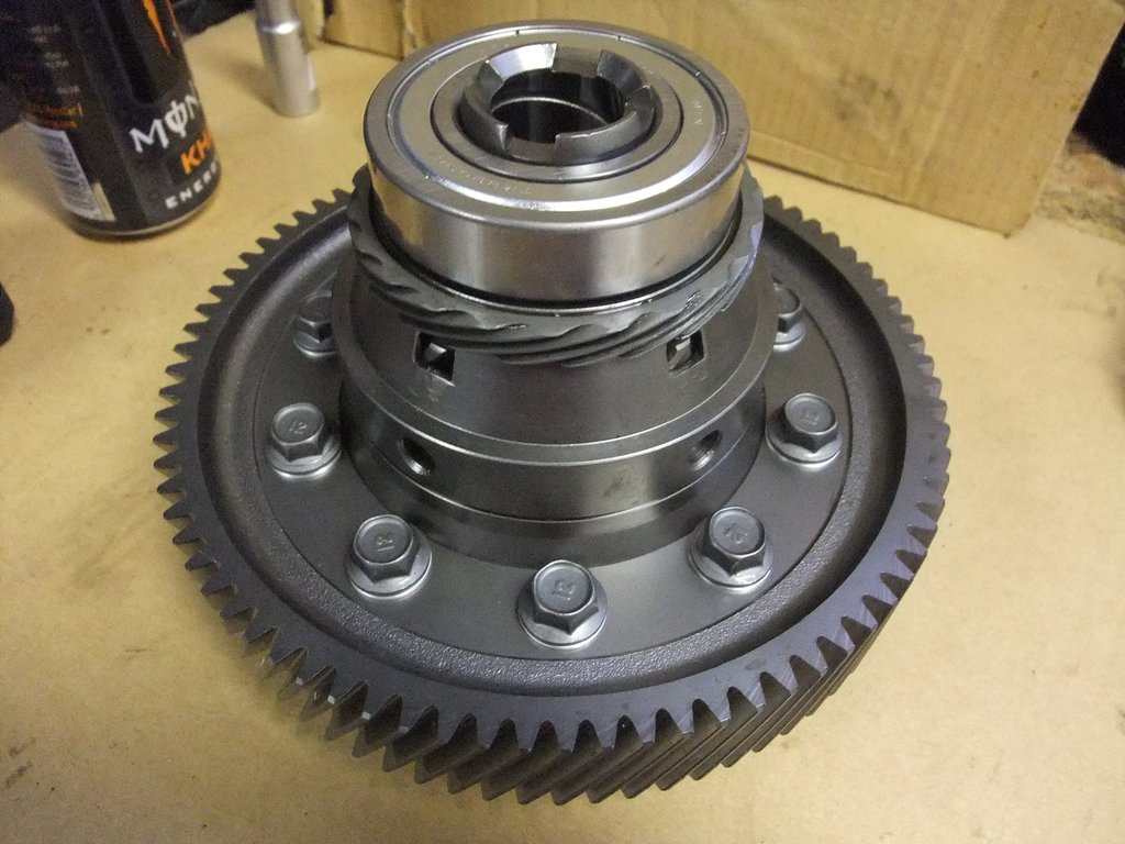

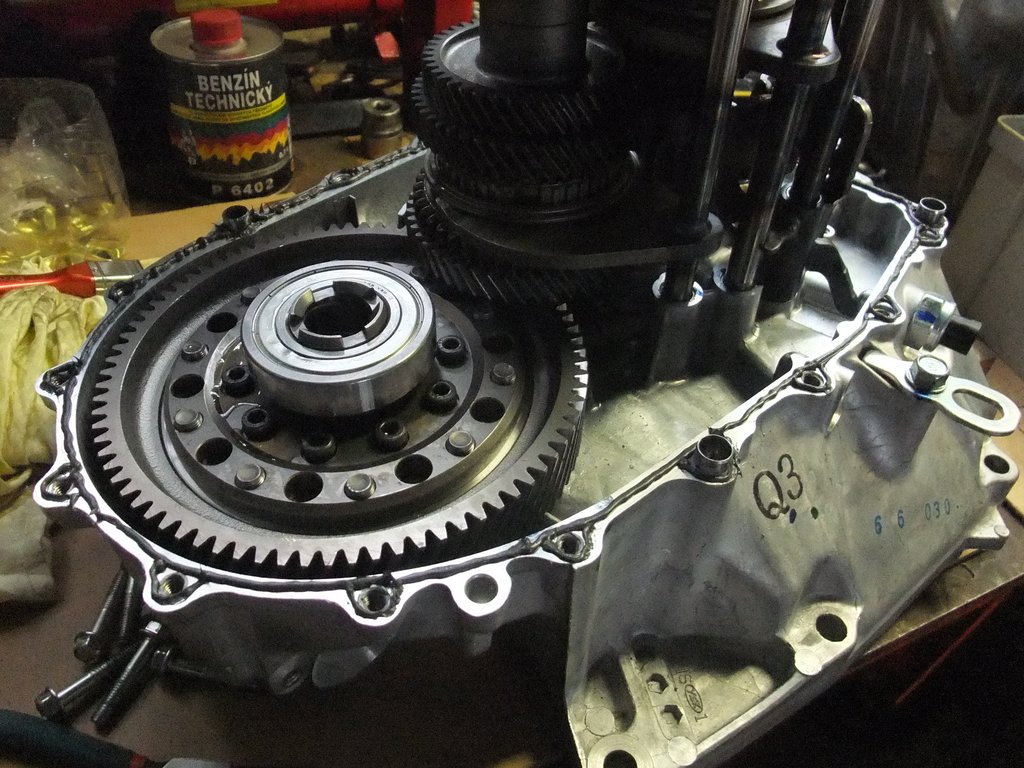

Složil jsem diferenciál, hurá, vrazil do skříně a chybí tomu 0,35mm, takže tam musím přcejen koupit ten vymezovací kroužek pod ložisko. Je tam už podložka 1.2mm, tu vyhodím a objednal jsem 1,55mm.
DSCF2874.JPG, 149.08 kB

Daver napsal:
Složil jsem diferenciál, hurá, vrazil do skříně a chybí tomu 0,35mm, takže tam musím koupit ten vymezovací kroužek. Nemám rád tyhle utahané procesy Tak to valím bulvy
důležitý je, že na autě je dost jiný práce...
Daver je teď offline  Daver
Administrátor
PříspěvekZaslal: 28.2.2013 , 10:09   Citovat
Jo to je, jen toho času je nějak málo pořád to mi hlava nebere
PříspěvekZaslal: 28.2.2013 , 21:16   Citovat
Daver napsal:
jak to vidím tak jsem si vspoměl na Peugeota Boxer 3, tyhle šrouby se strašně rády povolovaly a dělalý diry do převodovek...
Takže se radějí zeptám, jestli používáš lepidlo na závity a z druhe strany jeste pro jistotu ty srouby zaklepnu dulčikem, at se nepovolí...
Je mi jasné že nejsi žádný amatér, ale viš jak, jistota je kulomet Úsměv
Administrátor
PříspěvekZaslal: 28.2.2013 , 21:27  Naposledy upravil Daver dne 9.3.2013 , 11:00, celkově upraveno 1 krát. Citovat
Lepidlo jsem nedával, ale když tě tak slyším, tak to asi přelepím raději ... nicméně si myslím, že by to asi neměl být problém. Závity jsou velmi jemné a šroub je pevnostní a dotahuje se na 180Nm 121Nm. V tom boxeru je asi nějaké obyč máslo ne ?
A amatér právě jsem, zatím expím na vyšší level Velmi šťastný ... takže tímto díky za zkušenost je to dobrý
EDIT: chybička se vloudila, šrouby se neutahují na 180Nm ale na 121Nm, to by mě zajímalo, kde jsem těch 180Nm viděl Smutný

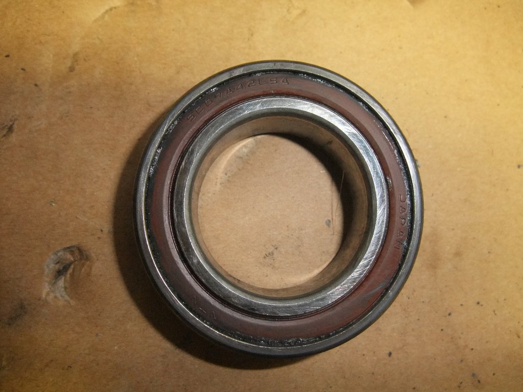

Dnes jsem si od ALDY vyzvedl podložku pod ložisko diferenciálu a konečně můžu složit převodovku. Nicméně jsem byl zasažen smrtelnou nemocí (rýmička) a tak se nám termíny pěkně posouvají naštvanej
DSCF2877.JPG, 152.01 kB

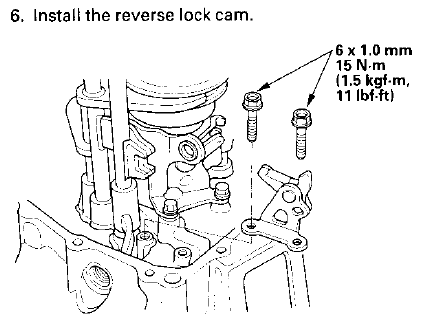

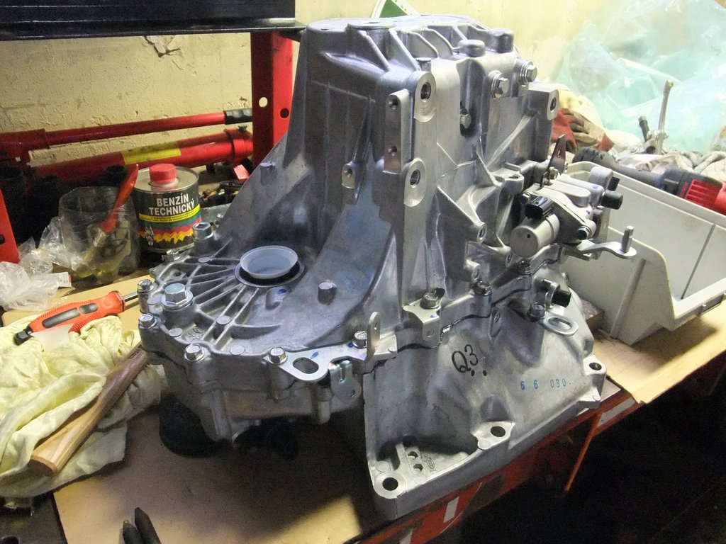

Včera jsem chtěl složit převodovku a konečně uzavřít jednu část a pokračovat směrem ke kolům (poloosy). Nicméně jsem se zasekl na manuálu, kde psali o instalaci "reverse lock arm" ... a ouha, ten nemám v krabičce to mi hlava nebere
Tak jsem chvíli hledal a pořád jsem si nebyl nabeton jistý, že tam nebyl, takže jsem pro jistotu vytáhnul starou "Tranny", že jí rozhodím a mrknu se po tom bazmeku. Jenže pak jsem musel vypadnout, takže zase nic naštvanej
reverse_lock_arm.png, 14.21 kB

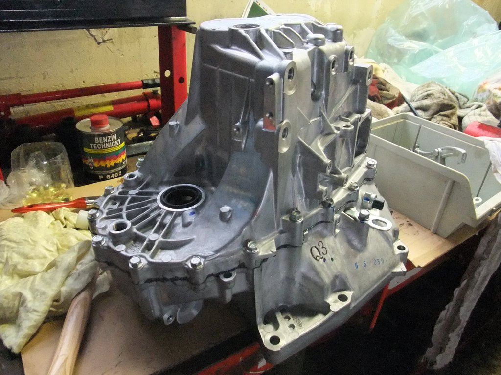

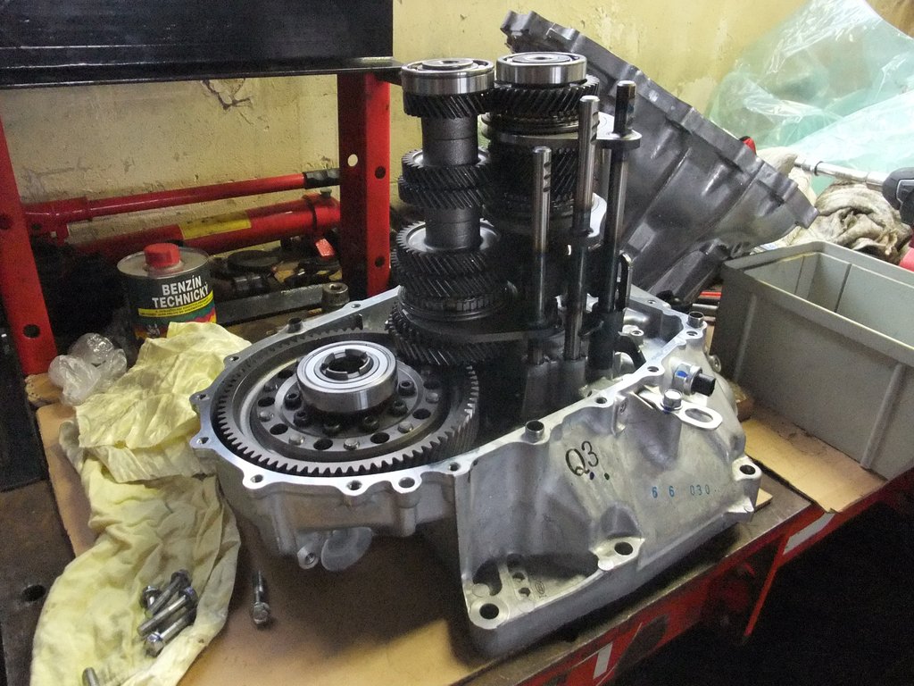

Druhej den odpoledne moudřejší předešlého dne večer, jak se říká na Srílance a vrhnul jsem se na starou převodovku. Pamatuji se, že mi o tomto zámku kdysi něco říkal Dany, ale kromě "indexu" mi v paměti z této informace nic nezůstalo Se stydím
Nicméně po výjmutí řadícího mechanismu se nechalo nakouknout přímo na místo zámku a ten tam taky nebyl, takže jsem jeho absenci prohlásil za vlastnost a jal se tu potvoru konečně složit.
DSCF2878.JPG, 185.64 kB
DSCF2879.JPG, 193.19 kB
DSCF2880.JPG, 176.75 kB
DSCF2882.JPG, 181.38 kB

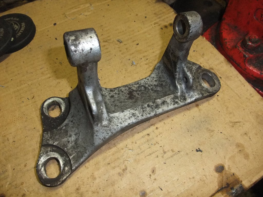

Převodovce už chybí jen štefty pro upevnění ramene k silentblocku, ale ty mám odpor tam dát, páč sou hnusné Velmi šťastný
Takže je vopucuju, hodím do galvanovny a budou jako nové Je to tam.

Převodovka byla přesunuta do "hotovo" a pokračujeme ke kolům ... co tam máme dále ? ... poloosy.

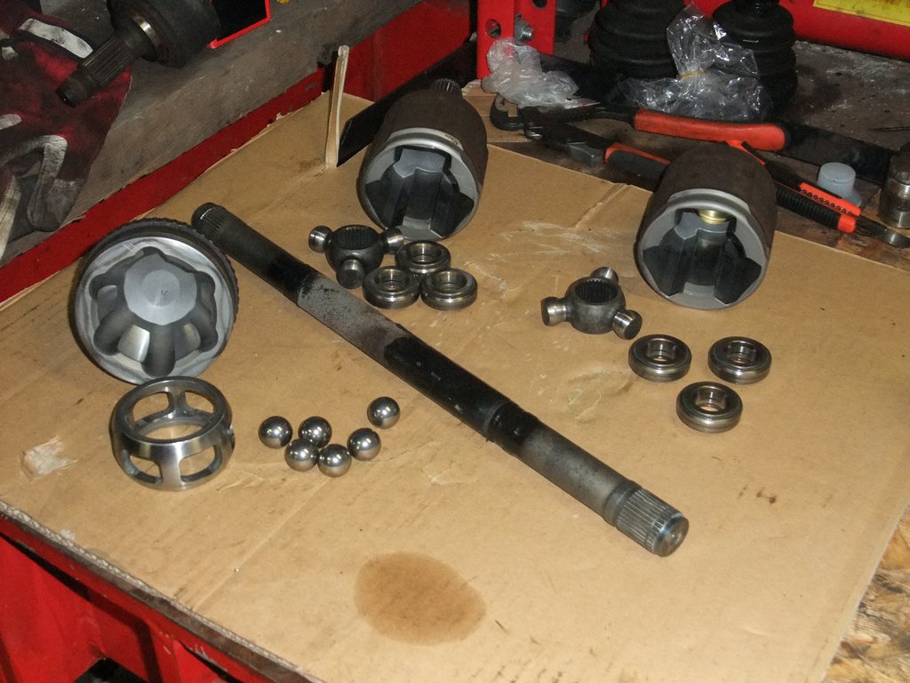

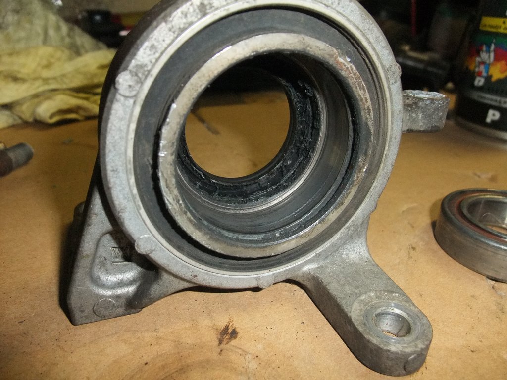

Inu pevná polo-polo-poloosa má samozřejmě vymleté ložisko v domečku, takže další hodinka byla rozborka ... párkrát mi to při lisování seskočilo z podložky a ošlivě strhlo hranu hliníkového pouzdra. Na funkci rostlináře to naštěstí nemá vliv. Hřídel asi nechám opískovat a pak jí napatlám nějakým superkrémem s vysokým UV faktorem Úsměv
Další na řadě jsou kloubové poloosy ... fajn ... manžety v cajku, stáhnul jsem vnitřní klouba a vylinul se nechutný smrad stomiliónůlet staré vazelíny to snad ne ... kloub jsem rozebral a přesunul do divize "čištění od vazelíny", ta je ale dneska zavřená HaHaaa
Jal jsem se sklepnout vnější kloub, klepu klepu, mlátím, třískám ... pak přišel ninja, že sem lama a mám to blbě upnutý, tak si to dal šikmo, mlátí tříská a nic ... hrana kloubu to solidně odnesla, ale ani se nehnul ... nu co naplat, nejvyšší čas prásknout s vercajkem a jít dopryč naštvanej
Ještě jsem očistil hřídel pod vyvažovacím gumovým blokem a zase to tam pěkně kvetlo, sice ne tak, jako u concerta, ale nechat to déle na silnici, tak by začala pěkně ubývat ...

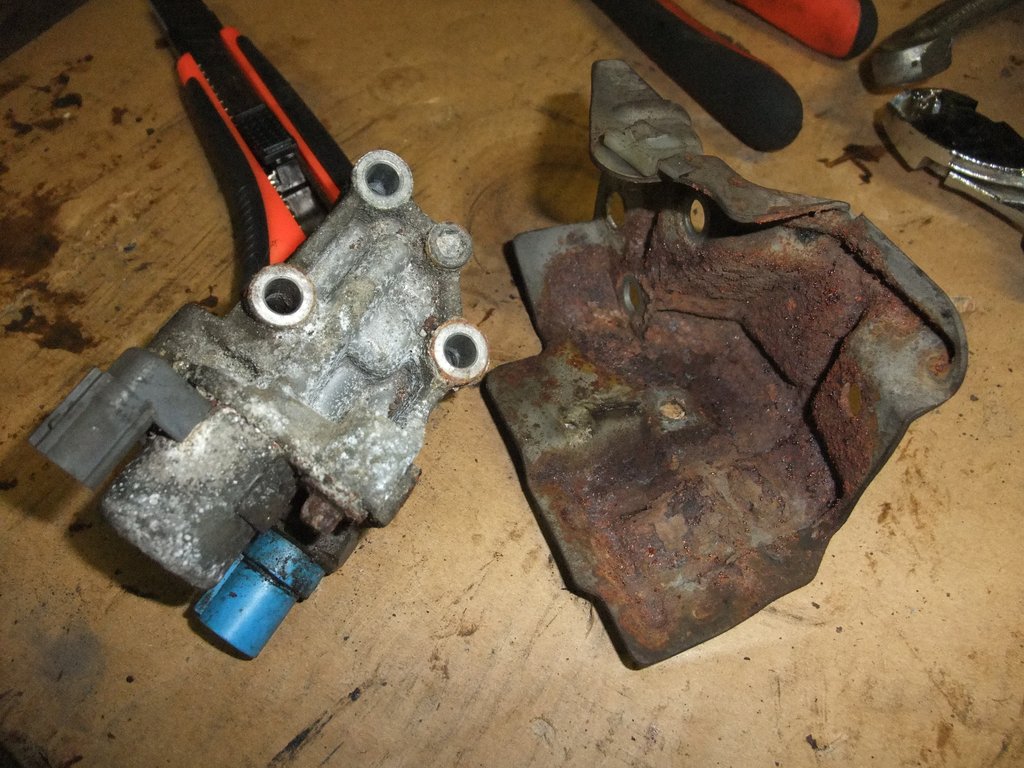

Nakonec na mě z nějaké záhadné krabice vykoukl VTEC ventil s krytem a to je teda hnus velebnosti ... takovech držáčků a deklíků je tam více a stav stejně bídný ...
Dávat to v tomto stavu na vyvoněný motor se mi moc nechce, jen z druhé strany tlačí čas ... to je dilema to mi hlava nebere
DSCF2894.JPG, 180.52 kB

PříspěvekZaslal: 8.3.2013 , 22:45   Citovat
Daver napsal:
Ten plech samozřejmě do galvanovny a ten ventil učesat mosazným kartáčem je to dobrý

ten homokyneťák je někdy morda.dělali jsme ho na céru a taky nešel dolu-kroužek vevnitř byl nažvejknutej mimo drážku na poloose,udělal si takový svoje vybrání a nešel přesadit...po hodině hrnutí krve do hlavy to odnesla pár ranama vnější klec ložiska a vnitřní klec nasazená na poloose se rozřezala flexou a sundala.homokyneťák se kupoval stejně novej...jen při bušení do homokyneťáku bacha na úštěpky,po jedný ráně se kus klece odlomil a prošel i přes oblečení pod kůži.zase lepší kůže než bulva Úsměv
Problém je, že ten kloub je po lehkém ohledání zřejmě v cajku ... asi to vypadá, že ho vymeju, dám vazelínu a běží liška ... blbý je, že jsem rozstříhal manžetu, tak snad půjde druhý kloub dolů, abych sem mohl dát manžetu na pískování ... inu zase jedna neznámá zmatenej
dělaj i manžety který jdou přetáhnout přes homokyneťák,u sebe na Bčku jsem to tak dělal když mi praskla,je taková slabší a jako žvejkačka měkká,ale drží pěkně...stála asi 3kila je to dobrý pak jsem kupoval ještě jednu od Gometu a tu bys nerozevřel ani hydraulikou Velmi šťastný

Wena.Honda napsal:
S přetažením není problém, protože to můžu natáhnout z druhé strany ... nic tomu nevadí, spíš bych jen nechtěl dávat novou na pískování, kdyby se něco přihodilo Úsměv

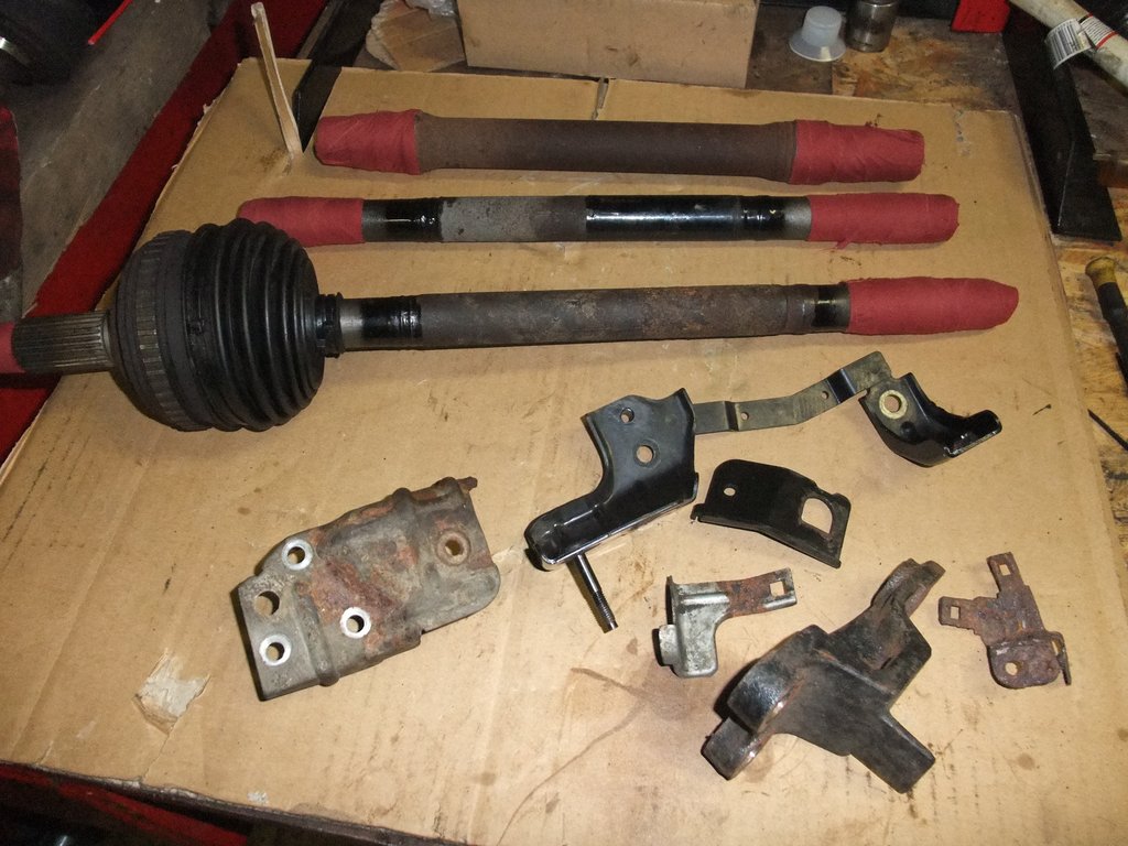

Jarní počasí vytáhlo hmyz a mě z pelechu a zaskočil jsem smočit štětec do benzínu Úsměv
Klouby jsou vypláchnuté a připravené na novou náplň, poloosy očištěné a připravené na pískování .
Přihodil jsem na pískování ještě posledích pár "blbinců", snad z nech něco zbyde ... některé vypadají fakt hodně zle to snad ne
Ještě jsem přihodil dekl nad prodloužením poloosy, který je v kritickém místě našrot. Je to klasika, co jsem tak viděl ... uvidíme co z toho zbyde po písku, jestli to vyvařím nebo zahodím to mi hlava nebere
