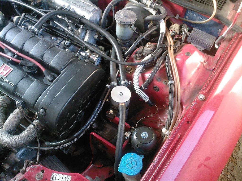

Včera sem namontoval nový OCT a při tý příležitosti sem auto trochu protáhnul po venku (škoda že tu chybí turbo smajlík), protože sem už začínal mít pořádněj honda absťák Úsměv Asi začínám bejt trochu závislej, ale fakt mi to ježdění s cérem přes zimu chybí Úsměv

Dneska sem kontroloval jak funguje OCT a vypadá to, že funguje Úsměv Takhle to v něm vypadalo po nějakých 100km kdy sem auto zrovna moc nešetřil. Měřil sem to a je to cca. 0,5dl směsi zkondezovaných vodních výparů, oleje, atd.

ty voe, to je hustej sajrajt... Jinak tenhle humus motor spálí, že...
Příspěvky: 10246 1989 Civic
LJay je teď offline  LJay
PříspěvekZaslal: 10.3.2013 , 23:04   Citovat
FastCivic: jj je to celkem dobrá kejda. Na seriovým motoru neco zastaví black box (seriový oct), který je na odvětrání kliky, ale zbytek se normálně pálí v motoru.
