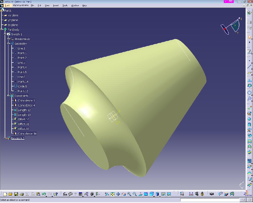

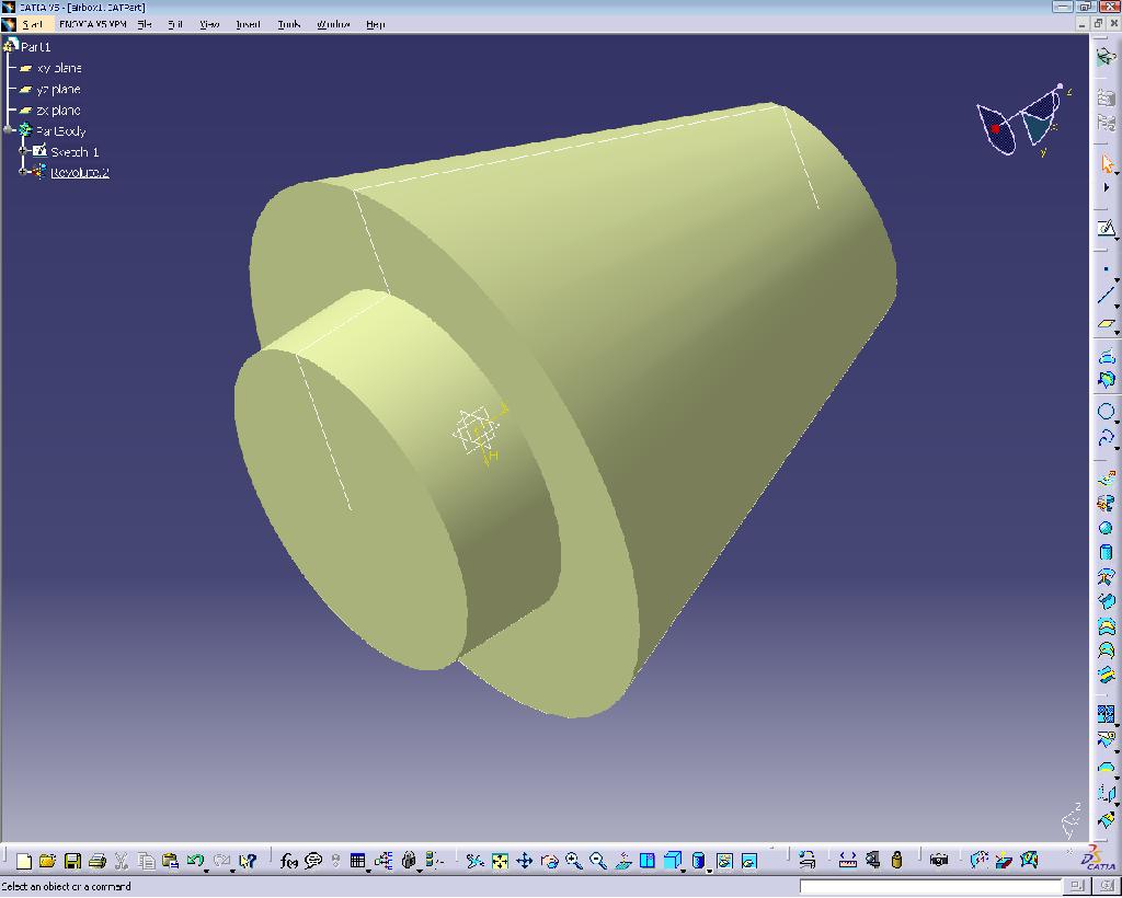

PříspěvekZaslal: 27.3.2010 , 0:11   Citovat
OK...vrátíme se teda zpět k tématu.
Můj osobní názor je, že velocity stack bude mít jen nepatrný efekt...
Jakmile bude chvilka času udělám z modelů síť a proženu to CFDčkem.
...pokud se výsledky budou značně lišit...přiznám svou chybu. No Problem. Cool

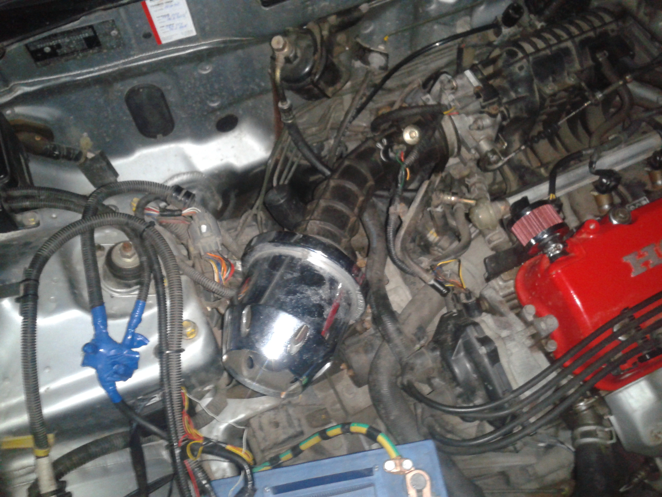

lidi koupil jsem civika mb2 anglána a mám tam takové saní viz foto,
podle mě je to sání k prdu když je takhle vyřešený nedostane se k němu přímí vzduch a tak mě prijde že se to dá vyřesit lépe napadlo mě bud ho dát tam jak byla originální baterie a vyriznout tam do kapoty stříšku a nebo potom mi někdo na Japan kempu poradil at ho dám pryc uplně zdemoluju a dam tam originálni sani co tam bylo že je to i lepší jak tahle šilenost co myslíte ??

PříspěvekZaslal: 16.2.2013 , 18:51   Citovat
Destroyed napsal:
Ten někdo má pravdu.
Destroyed je teď offline  Destroyed
PříspěvekZaslal: 16.2.2013 , 18:56   Citovat
takže tohle vyhodit a sehnat si originalni sáno co tam bylo jo?? a co s baterkou kam sní sakra je moc velka natož abych ji dal na misto kde byla originálni Smutný ledaže to trochu upravit
Příspěvky: 48 H+ body: 0 1997 Civic Aerodeck
krtekm je teď offline  krtekm
PříspěvekZaslal: 16.2.2013 , 20:23   Citovat
Podivej, u tveho motoru nema smysl hnat se za vykonem a delat nejake skopiciny. Navic honda ma celkem slusne reseny origo sani a existuje i halda testu ktere to dokazuji. Ano jiste, po investici nekolika tisic lze dosahnout urciteho zlepseni ale pomer cena/pridana hodnota je dosti deprimujici. Vrat tam origo, pokud chces mit pocit ze si udelal neco dobreho pro motor vraz do boxu vlozku. Doporocuju BMC. I kdyz i zde je prinos roven nule, v ramci udrzby vzduchoveho fltru v delsim casovem horizontu je to vice mene plus. Nevim jak u tebe ale u me origo box (rezonator) nasaval vzduch primo od baterky a v horkem letnim pocasi to bylo znat. Pores maximalne tohle. At motor saje co nejstudenejsi zaroven nejcisci vzduch a mas hotovo. Reseni co mas ted je uplne k kiss me. Hluk, ztrata ucinnosti tim padem vykonu šuk

PříspěvekZaslal: 17.2.2013 , 11:23   Citovat
krtekm napsal:
oukej vykašlu se na nějaky sportovní filtr a hodím tam ten původní co tam byl a to bude rozhodně lepší , už mi to pár lidi řikalo ať se vykašlu na nějaký filtry apod cituji nahoď tam původní set a más vyhráno Úsměv
