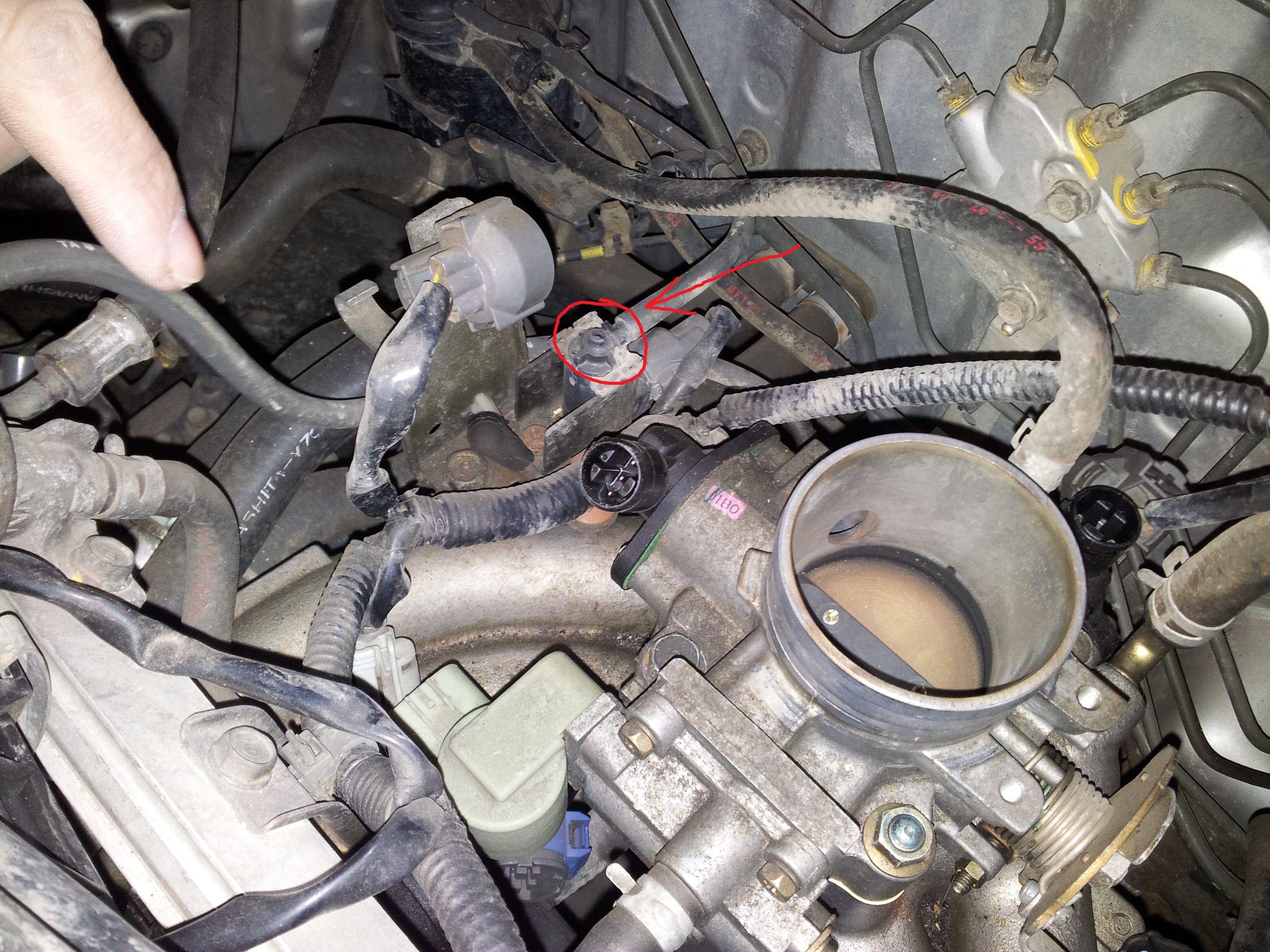

Tak dneska provedena výměna těsnění. Koupil jsme original pro 1.4iS za 135Kč. Rozmontovat to, když to člověk vidí poprvé bylo celkem jednoduchý. Jen spousta konektorů a čidel. Náhodou se mi podařilo cosi urvat :-/ nevím k čemu to je. Platový váleček umístěný viz foto.
Jinak rozdíl ve výkonu je trochu znát. Hlavně od 3000ot výš. Volnoběh kolem 800-1000ot, což je podle mě ok. Nejprve jsem motor spustil bez zapojenýho konektoru, nevím od čeho byl, ale svítila kontrolka motoru a otáčky byly úřes 1500. Pak jsem na to přišel, tak jsem odpojil baterku na 3min, zapojil konektor a připojil baterku. Asi se ani nestihla resetovat ECU. Po nastartování už si to štelovalo volnoběh kolem 800 - 1000 ot. Možná to bude chtít pořádně vyresetovat ECU ať z toho vymáčknu co to půjde Úsměv
IMG_20130126_115130.jpg, 2.3 MB
IMG_20130126_140015.jpg, 20.48 kB
IMG_20130126_140021.jpg, 19.38 kB

To je ventil odvětrání nádrže.
Příspěvky: 586 H+ body: 5 1996 Civic

Děkuju. Mám to nějak řešit? Vadí, že je to urvaný?
Jinak druhá jízda už byla záživnější a od 3000ot to auto vystřelí Úsměv je to paráda a usmíval jsem se za volantem jak debil Je to tam.
Ještě kdyby někdo hledal objednací číslo těsnění, tak pro motor D14A3 je to original náhradní díl 16176-P2A-004
