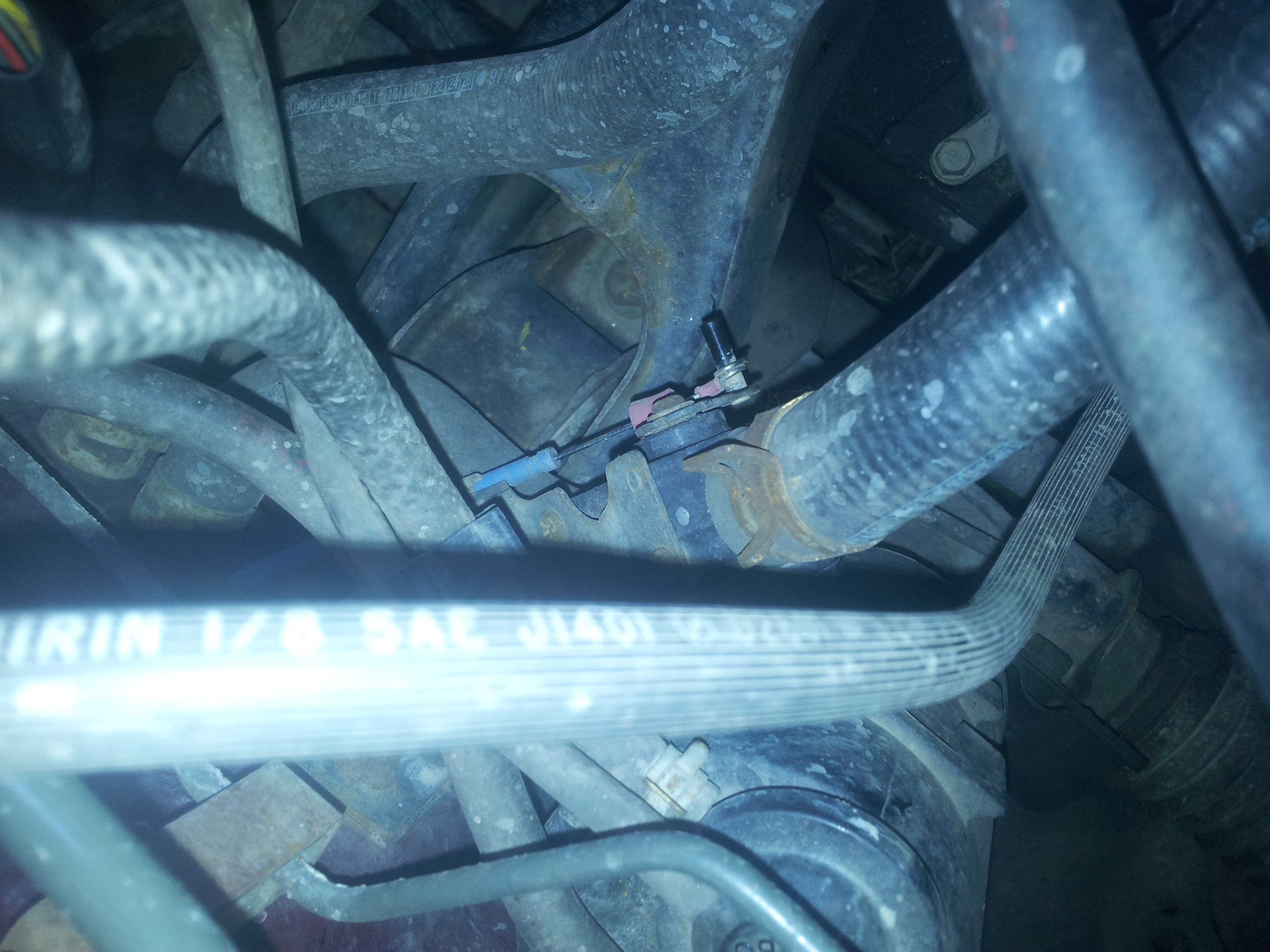

mam dotaz,jak jsem vytahoval tu zaklapku co prekryva radiator topeni,tak jsem si nastartoval auto a pri zapnuti studeneho vzduchu,se me radiator stejne ohrival.Ma to delat,nebo je uz spatny ten uzaviraci ventil na hadici u motoru?Ze by nedoviral?
edit: nevite v jake poloze je zavreny ten ventil mezi hadicemi?Tak jak je vyfocen,nebo ma byt packa smerem k tunelu?

eman07: teď si přesně nepamatuju, kterým směrem se to lanko pohybuje při otvírání té klapky (teplý vzduch).
Zkus nastavit teplý vzduch, koukni na klapku, potom nastav studený vzduch a na klapce uvidíš hned, kam se lanko hnulo.
V týhle poloze zkus jestli rukou tu klapku ještě nedovřeš.
Pokud ano, tak musíš pod palubovkou bowden toho lanka upevnit tak, že se lanko "zkrátí".
Možná bude ten bowden pod palubkou jenom vypadnutý z držáku nebo špatně nasazený.
Stejnej problém jsem kdysi řešil na mém C5G, když jsem měnil palubku a špatně nasadil ten bowden. Taky mi šel teplý vzduch ikdyž jsem měl nastvený studený.
V letních vedrech to bylo žůžo Velmi šťastný
eman07 je teď offline  eman07
PříspěvekZaslal: 27.6.2013 , 23:23   Citovat
no ja mam prave ten bowden rozebrany z toho drzaku pod palubku,protoze jsem vytahoval tu klapku co prekryva radiator.A prave tak jsem zistil,ze kdyz zavru i otevru ten ventil rucne,tak do radiatoru jde tepla voda.A to by prece nemela,pokud je ventil zavreny.Zkousel jsem to vic dotlacit,ale vic to nejde.Tak chci jen vedet,jestli kdyz je ventil zavreny,tak radiator by mel zustat studeny.
Příspěvky: 389 H+ body: 1 2008 Civic i-CTDi
PříspěvekZaslal: 28.6.2013 , 9:09   Citovat
Jo takhle.
Radiator by pri zavrenem ventilu mel zustat studeny i presto ze je zavrena jenom jedna hadice.
Takze kdyz sahnes na hadici za zavrenym ventilem, tak je tepla?
Pokud ano, tak je ten ventil spatny.
Bud je klapka v nem poskozena nebo zanesena bordelem, takze netesni a neuzavre uplne privod teple vody do radiatoru.
