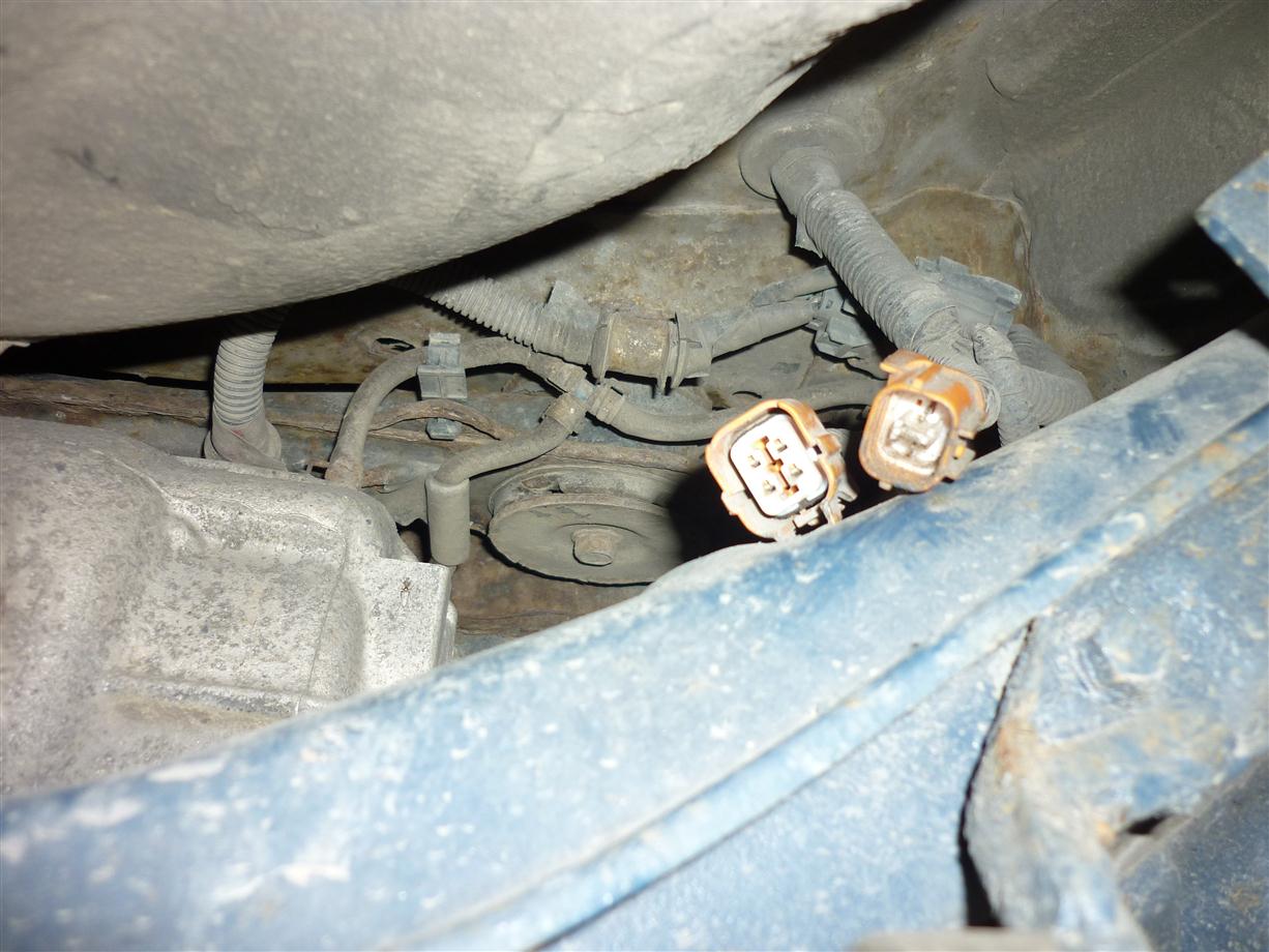

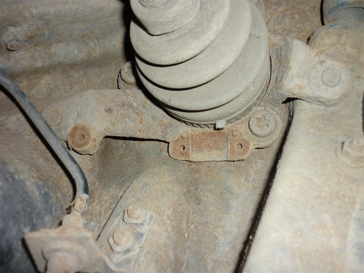

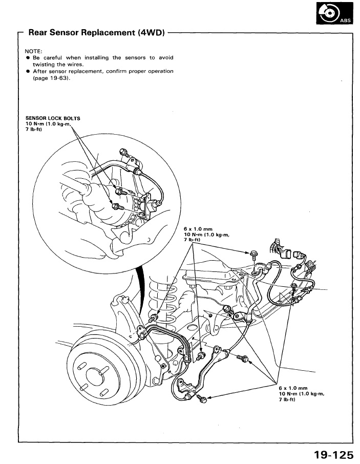

viz nadpis. Z kotoučové nápravy čidlo nesedí. Musí mít stejný tvar jako na obrázku.
Umístění na fotce podtím.

číslo origo dílu je 57470-SR7-A01, ale hledám bezúspěšně. 8t za jedno dávat nebudu..

z rovera 400 by som mal len neviem ci to je stejne.

no to by byla paráda.
Zkus poslat foto, jinak v prvním příspěvku je obrázek z manuálu
