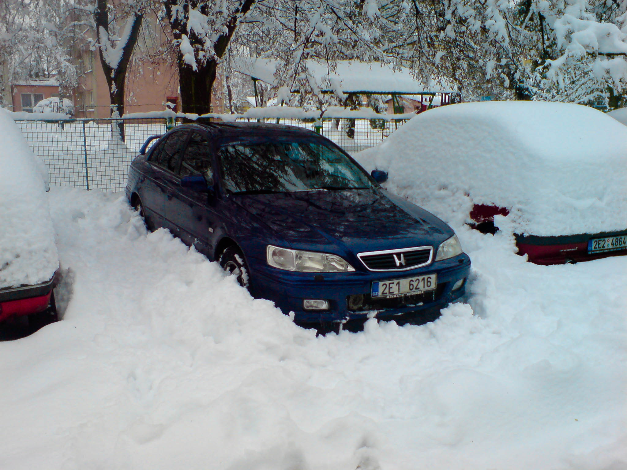

PříspěvekZaslal: 11.12.2012 , 12:06   Citovat
Jednou ho člověk nechá mimo garáž a sněhu jak na sibiři Úsměv
Tak u koho je více sněhu ? Úsměv

needs napsal:
HaHaaa
Teď mi řekni jak to že máš sníh všude kolem auta ale ne na autě? To mi hlava nebere Úsměv
Příspěvky: 357 2000 Accord

needs je teď offline  needs
PříspěvekZaslal: 11.12.2012 , 18:34   Citovat
elpin napsal:
HaHaaa
Musíš mít nainstalovanej ten správnej předehřev auta Velmi šťastný pak to bude vždy vypadat takto.
