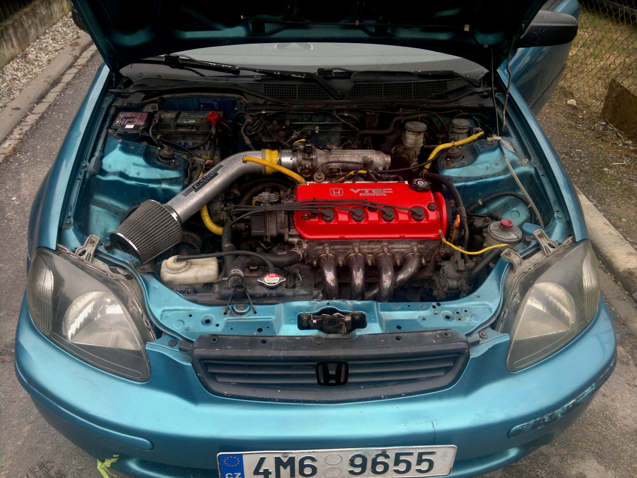

PříspěvekZaslal: 10.3.2013 , 22:00   Citovat
Tak trosku bylo potreba pohnout s vykonem...
Mini-me swap na vtec z 1.6 esi, nerezový 4-2-1 svody, stavitelny rozvodový kolo Skunk2 racing, krátká převodovka od Streetkida s kratkym stalym prevodem 4,4, rozvody, vyplneni silentbloku motoru, chip jednotky.
279798_4481430994489_412645427_o.jpg, 561.78 kB

Filipo napsal:
příspěvek po čtvrt roce a rovnou fotka hotovýho swapu muhehe to se jen tak nevidí! mazec Velmi šťastný Velmi šťastný Je to tam.

Filipo napsal:
a jak to jede?? jede to o hodně líp?? a čim si vyplňoval ty silentbloky ? lepidlem na okna??
a ta zkrácená převodovka to máš jenom kratší stálej převod nebo i kratší kvalty a při jaký rychlosti řadíš když to točíš?

filipJDM napsal:
Jasny ze to jede lip VTEC
Tímto bych rád poděkoval uživateli Váša. Je to borec. Můžu jen doporučit. OK
jj lepidlem na okna.
Převodovka je zkracená celá + kratkej stalej převod. Verze SKHC od streetkida. Taky doporučuji. OK
Řadím v 8000 a odhad podle oka jsou rychlosti zhruba 1-60 2-100 3-140 4-180 5-jeste nevyzkouseno. Zhruba jak ma váša tady na videu tudy odkaz . Převodovku máme totožnou.

Filipo napsal:
tak to je dobrý peklo je to dobrý
hele a neklepe se ti celý auto s těch silentbloků já sem je taky vyplňoval lepidlem a když sem nastartoval tak mi začalo brnět celý auto když sem jel tak 20 minut tak mi potom eště tak půl hoďky brněla noha Velmi šťastný Velmi šťastný tak sem to nepidlo trošku navrtal a bylo to v pohodě

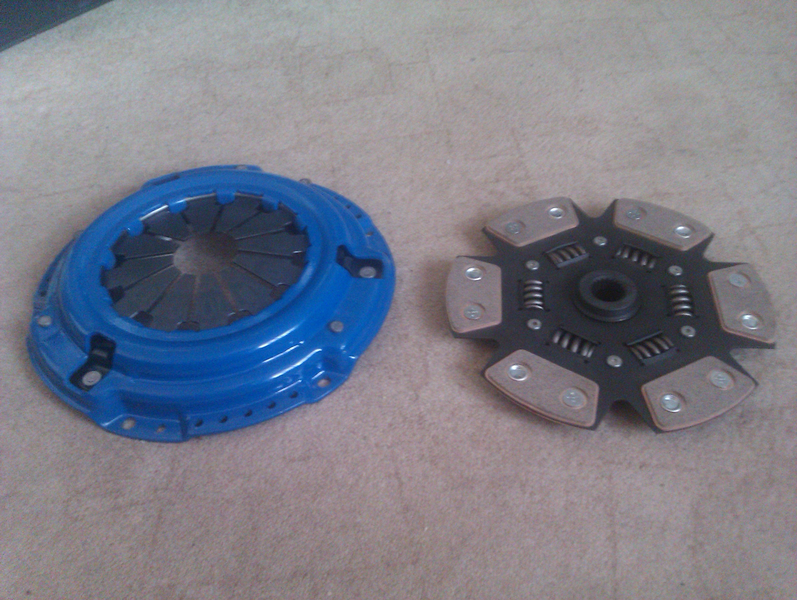

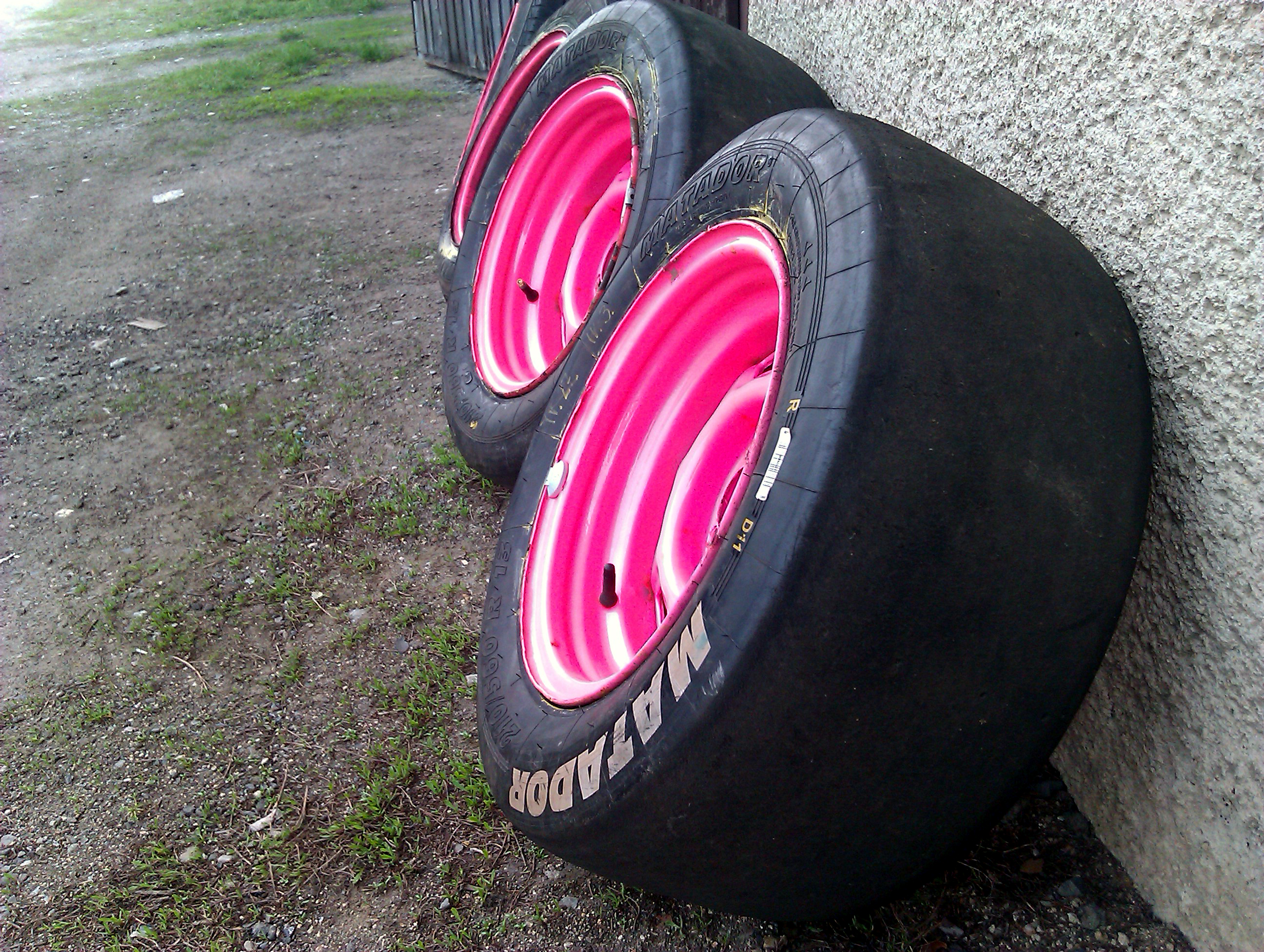

PříspěvekZaslal: 18.4.2013 , 21:39   Citovat
Tak zavodni pneu pripraveny Úsměv
IMAG0006.jpg, 3.4 MB
