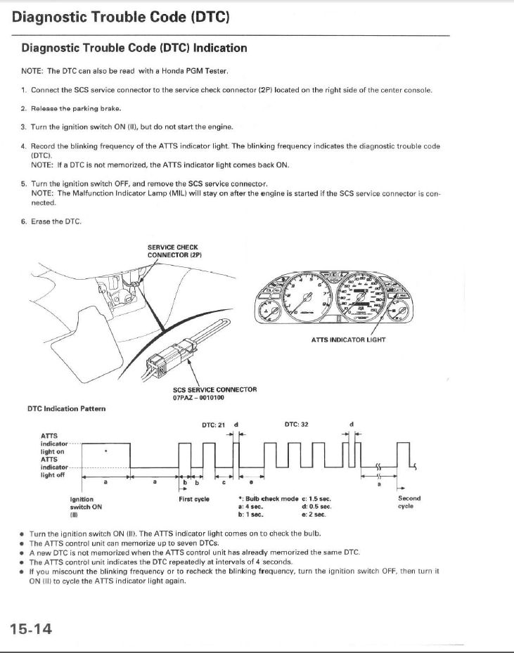

Když už jsme u toho ATTS, mám doma P5G VTiS pátým rokem a kromě drobností, které nestály zařeč, mám teď vážnější problém. Po cca 2-10 minutách jízdy se mi rozsvítí kontrolka ATTS. Měnil jsem čepy řízení a dělal geometrii. Od té doby mi to dělá. Problém bude v tom, že se mi změnil střed volantu od původního nastavení. Dá se to nějak "naučit" jednotku ATTS znova, nebo to musím prostě pořád zkoušet seřizovat, dokud se netrefím do správné pozice? Díky za odpovědi.

Dopurucuji nejdiv vyresetoval a kdyz se to rozviti znovu tak vyblikat chybu podle manualu at vis cim to je.
(geometrii to muze byt - zalezi kdo a jak to delal zvlast kdyz mas krive volant Tak to valím bulvy wokurka to snad ne )

Dělal jsem to sám, volant jsem poposadil, aby byl rovně. Jednotka mi chybu nehlásí, jen se mi rozsvítí kontrolka ATTS. Ta jde taky vyblikat? Jak? Vypnu, zapnu klíček a chyba je pryč, než s tím popojedu. Jinak ECU jsem samo už resetoval...
sakra chlape na to ze to auto mas uz 5 let tak bys to mohl vedet Úsměv
resetovat musis samozrejme jednotku ATTS , je to v manualu viz. zde:
p.s. tu geometrii si nech udelat nekde poradne Úsměv

Jak píše Luky, udělej si pořádnou geometrii ,taky jsem měl problém,ale u 4WS, volant šejdrem a pořád 4WS v poruše. Zajel jsem přímo do Honda servisu na geometrii a mám klid, volant se srovnal a auto se chovalo úplně jinak (prostě tak jak má Úsměv )

a hlavne ten volant co si poposadil tak vrat naspat do povodnej polohy... nikdy sa nepresadza volant, na vyrovnanie sa pouzivaju zavity na capoch... a okrem toho, neni sanca urobit doma geometriu, rozhodne nie tak presne jak treba

Díky moc, to víš, nikdy jsem to nepotřeboval, nikdy žádná chyba. Podle návodu to zjistím, nejspíš půjde o chybu snímače natočení volantu. Nic jiného, kromě geometrie se nedělalo. Tak ještě jednou díky...Mrk
