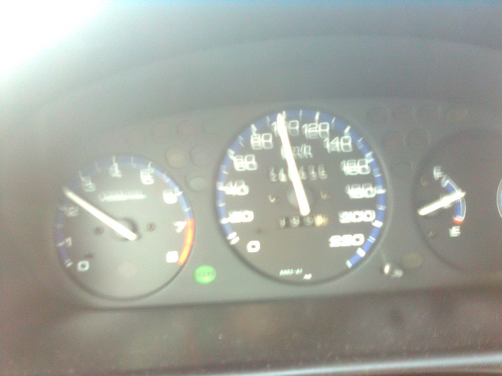

nene, fakt netočím 2600, důkaz místo slibů Úsměv
sice rozmazaná, ale jde to vidět
foto.jpg, 377.71 kB
Uz i ted mas na fotce +- 2500 ot. a nejakych 98 km/h tacho. Pri realnych 100 km/h (GPS) odhaduju tech 2600-2650 ot. jako docela pravdepodobny udaj.

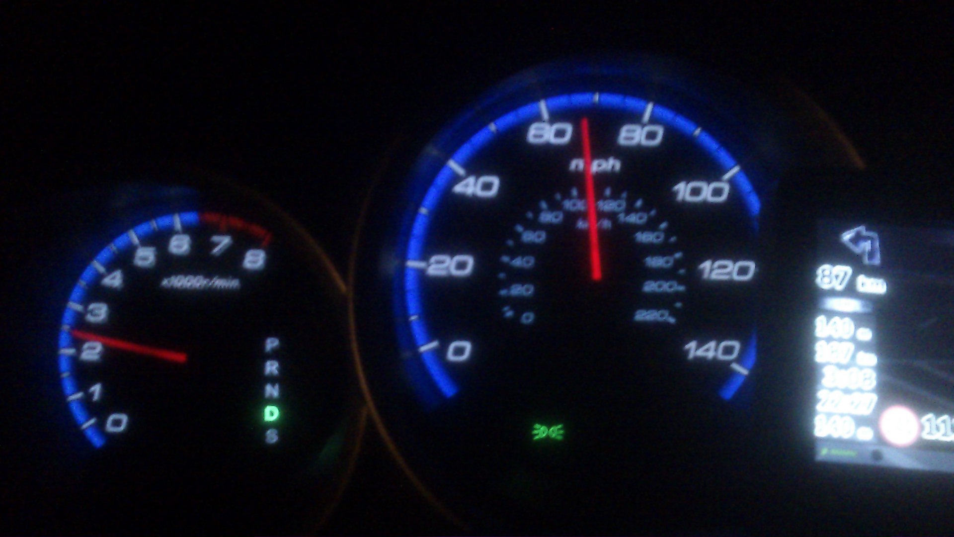

Tady máš foto abys uvěřil. 2500ot- 110km/h.
Zkoušel jsem i těch 3000ot a jede to 130km/h
Takže trošku lepší dálniční tahoun Úsměv
DSC_0232.JPG, 195.56 kB
Příspěvky: 441 2002 Jazz
v pořádku, když jsi pak psal že to je US verze, tak mi to došlo že to bude jinak. Oni mají limit tuším 60-70 mph, proto mají delší zpřevodování OK
ale evropskej Jazz s 5MT má zpřevodování jak jsem psal přátele

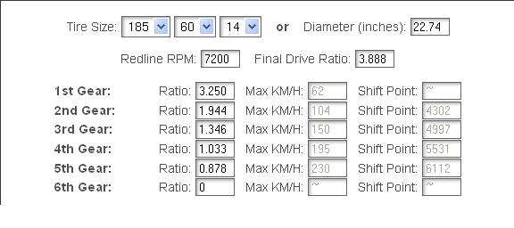

L3 CRX II 2500ot/5° = 79,86111km/hod
CRX II DOHC L3 trany speed.JPG, 28.32 kB

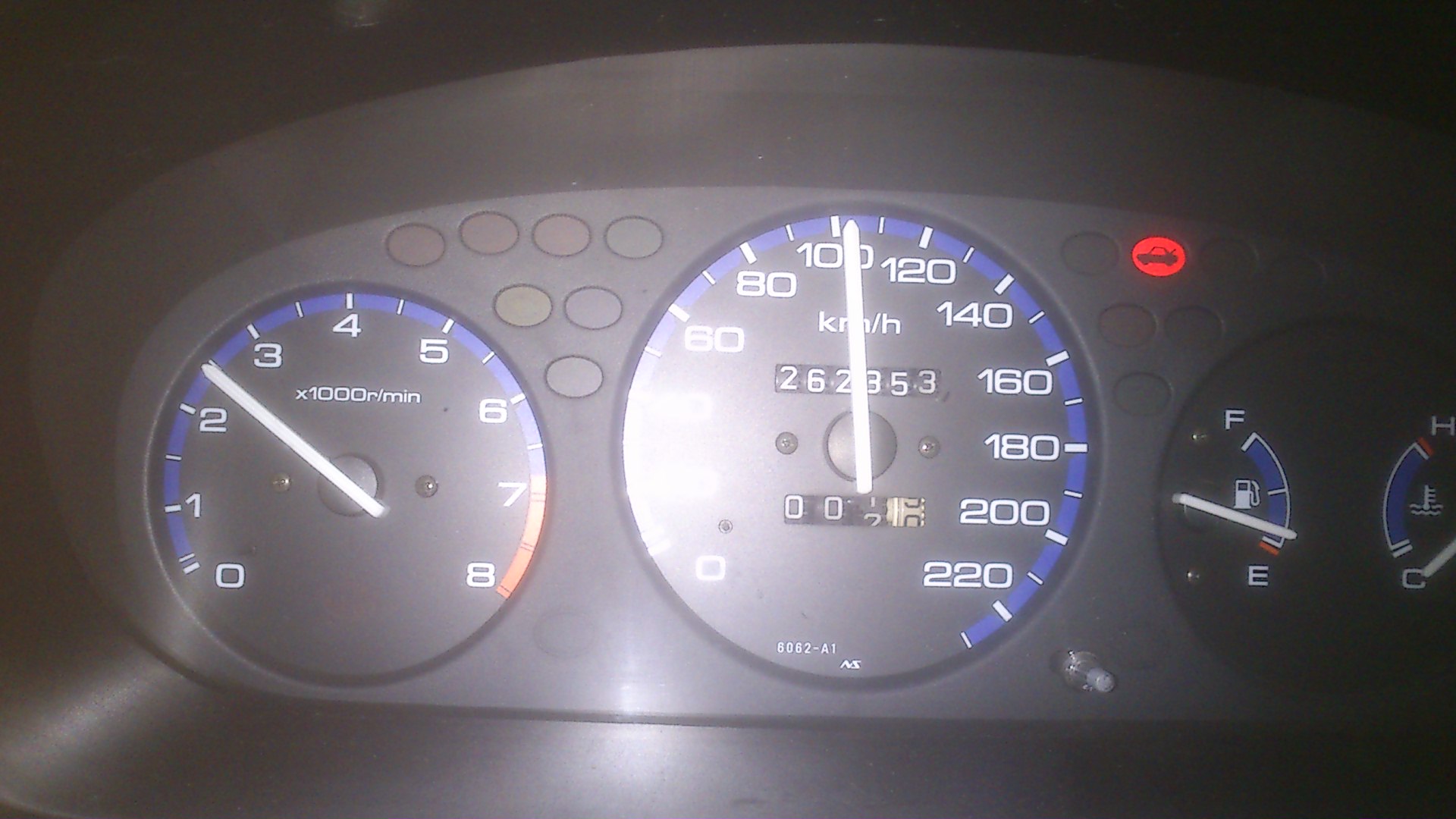

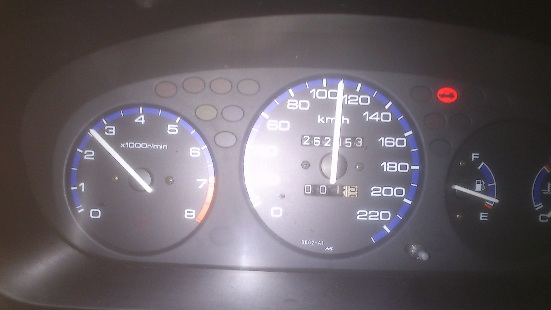

Takže děkuji Vám všem že jste se zapojili do mojí pokusoankety. Auto už je složené.
Teď mám D14A3 a převodovka z anglána 1.5eco.
Původně na 2500ot - 90km/h a teď....
Takže spokojenost.
DSC_0237.JPG, 224.79 kB
DSC_0236.JPG, 214.01 kB
Takže spokojenost.
tak ta převodovka z naglána je eště delší než mám já Velmi šťastnýVelmi šťastný to už musí bejt hardcore
Příspěvky: 351 1995 Civic Coupe
Takže spokojenost.
máš najeto stejně koukám Úsměv ale nemáte někdo tabulku převodových poměrů toho anglána ? já měl za to, že D15Z6 a D15Z8 maj stejný převody a očividně ne... nebo mi tam fouknul někdo krátkou převodovku to mi hlava nebere
myslim ze d15z6 a z8 maju rovnaku prevodovku, tato dlhsia bude z ozajstneho vtec-e D15Z3
Takže spokojenost.
A jakpak je na tom dynamika?...dá se s tím předjíždět?...co řadíš při 50km/h a na kolik otáček jezdíš?..zatím jsem tady totiž viděl jen kombinaci motoru 1.5 a převodovky 1.4...ty to máš tak nějak naopak a taky je to zajímavé Velmi šťastný
