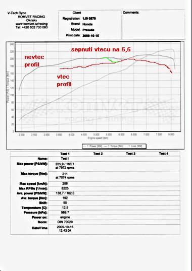

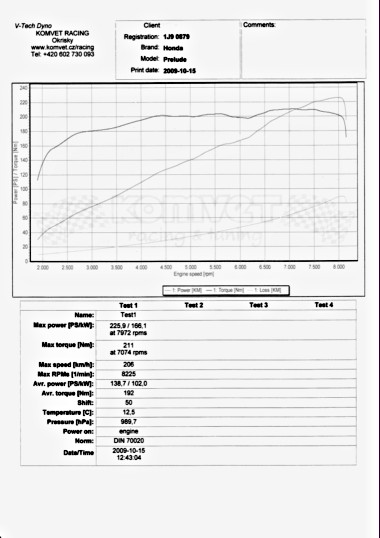

Monty,není mi dvacet, ale 52.Pár kárek už jsem složil, takže úplnej dement nejsem. přátele Funguje stejně jako vanos u BMW (začal ho dělat později). Slouží k vyrovnání výkonu a točáku, pokud možno v celym rozsahu otáček,(u Hondy pomocí další vačky),(u BMW natáčením vaček) které ti vlastně mění zdvih a časování ventilů. Nebo se teda pletu? Vím, že nepřidává 50 koní,dorovnává hlavně točák, ale když je to vysoko, máš tam schod jako bejk. A já ho tam mám, proto to chci sundat. Když se změní zdvih dřív, nebude tam, je to plynulejší a vyhneš se tomu, že ti jde třeba mezi 5500 rpm a těma 6300 rpm výkon dolů, nebo ztuhne a pak to vyletí. Proto jsem se taky ptal na toho ladiče. Bez brzdy, počítače na mapy a člověka, který to perfektně umí poznám houby. Měl jsem ještě jednu seriovku a tam přepínal VTEC v 5300 a bylo to luxusní. Ale ta zase neměla 226 koní a netočila tolik. Jinak, mám tam spec. vložky válců s písty, type-R hlavu, skunky vačky,štel. vač. kola, ten Apex, lehčenej setrvák, nvidia vejfuk, svody nevím. Nic moc, ale jede to. Úsměv
Podle grafu je to vidět. Ideál by byl, podle mne 5500 rpm.

tak a jsme u toho , tím že máš jiný vačky se ti posouvá i ideální bod sepnutí vtecu,jak píše infi jde o dvě měření jedno s vtec pointem nízko např na 4,5t(moc brzo a křivka bude před dosažením otáček kdy ty vačky začnou fungovat nízko a pak se zvedne) a druhý s vtec pointem vysoko např v 8t (křivka po překročení určitých otáček bude padat-nevtec vačka přestavá fungovat) .když si obě křivky pak položíš přes sebe tak ti vyjde ideální bod kdy sepnout vtec.Tzn pokud na tenhle setup někdo stavěl mapy (serie to rozhodně neni),pochybuju že by takovouhle triviální věc neudělal. už jsem několikrát u b 16 musel nastavit vtec na 6t níž to prostě nemělo smysl,pocitově to auto jelo mín ,zmizel kopanec při sepnutí ,ale fyzicky bylo auto rychlejší.Ale samozřejmě pokud chceš mít jistotu prostě zajed na brzdu a ty dvě měření udělej.
p.s. věk s tím nemá nic společnýho -zeptal ses jako 20tiletej hejsek ,dostals odpověd jako on.vtec měl oproti vanosu jednu výhodu , mohl měnit i časování i zdvih -přepíná na jinej profil vačky,vanos jen pootáčel vačkovou hřídelí proti rozvodovýmu kolu prostě takový plynule stavitelný kolo.až časem se oba systemy prolnuly viz třeba u hondy v k20 ctr.

koukám graf z komvet racingu z okřížek to není daleko ode mě, kolik tam vyjde měření ?
jinak bych řekl že je to nastavený správně , vidíš křivku před a po těch cca 6300 ? protáhni si je dál v tom směru kterým jdou a budeš mít ty průběhy o kterých jsem psal předtím , ano nevtec už od 5,5 t padá dolů ale vtec profil by v tu chvíli měl o cca 15-20Nm mín (pokud dobře vidím ,není to moc čitelný)tzn sepnutím by sis tam vytvořil zub -propad výkonu .nefunguje to tak že by se ti ten krouták kterej máš ted v 6300 posunul do těch 5,5 ,přešel bys na tu spodní křivku -pokud by ses toho propadu chtěl zbavit znamená to bud jiný vačky(ne tak agresivní vtec profil nebo agresivnější nevtec profil) nebo jiný jejich pootočení nebo např zkusit jiný svody(na ceru jsem potkal jedny který nejlíp fungovali od 5t do cca 6,5 ale zas nevím jestli nesrážely max).ale to je laborovat a zkoušet , jedno vždy ovlivní druhý .
add obrázek cca tak nějak by ten pruběh vypadal.akorát nevím proč ti padá krouták nad 7,5t ,vtecovej profil tak funguje jen v celkem uzkým pásmu na to že začíná až tak vysoko.
No právě, ten krouťák mi taky nejde do hlavy. Naposled to měřili, když se ten motor dělal, takže nevím, kolik to stálo. Já jsem v Praze. Když mi měnili loni v Brně pístní kroužky(jeden prdnul) Tak mi to vrátili, že to ani neudrželo volnoběh. Málem mě prdla žíla! Došteloval jsem to, ale tak nějak nouzově, protože při zapnutí zapalování mi třikrát blikne kontrolka motoru (je to MAP senzor?). Pak zhasne, ale nevim, jestli tam nšco neutrhli, nebo jestli se něco nerozhodilo v elektronice. Proto bych rád, aby to někdo zkontroloval a naladil na brzdě. Hrabat se do toho v garáži je bezpředmětný. Ale zase když porovnám časy na 400m s mojí M5tkou (3500 ccm,240PS, 310 krouťák, váha skoro stejná, r.v. 1980, bez úprav, protože je to veterán) tak je mám na desetinu stejný. Což mi připadá docela dobrý na 2.2 motor. Úsměv Na měření jsem byl naposledy, asi před 5ti lety, v Praze na Jarově ve škodovce s BMW a stálo to tuší okolo 900 Kč.Bez ladění.

monty ti to pekne vysvetlil a podla mna ten graf ukazuje, ze priebeh je velmi pekny, ak tam mas ine vacky a aj pruzinky a ventily, tak by sa z toho malo dostat aj viec keby bol limiter este o par 100 otacok dalej.

krouták je v pořádku , na danej setup to je správně . musel bys laborovat a případně změnit komponenty viz předchozí př, jinak s tím nehneš .
