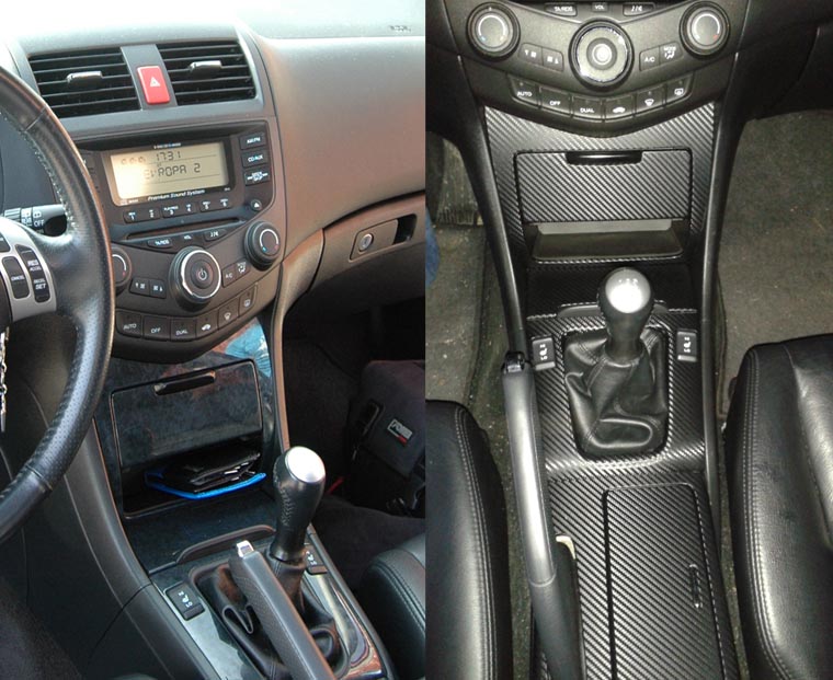

PříspěvekZaslal: 7.11.2012 , 10:48   Citovat
Čerstvě polepeno Úsměv Tak o 100% lepší jak původní modrý mramor nebo co to má být Velmi šťastný
Carbon.jpg, 118.57 kB

CAD je teď offline  CAD
PříspěvekZaslal: 7.11.2012 , 15:07   Citovat
Efan: ten mramor se mi taky nelibi, mas to moc pekny-to je jiny kafe OK

Johnie_Walker je teď offline  Johnie_Walker
PříspěvekZaslal: 7.11.2012 , 15:09   Citovat
taky jsem to vloni nevydržel a polepil + manžeta a řadička CTR Velmi šťastný

varuj je teď offline  varuj
PříspěvekZaslal: 7.11.2012 , 15:27   Citovat
Efan napsal:
Bez debaty, o 100% lepsie OK

scream je teď offline  scream
PříspěvekZaslal: 8.11.2012 , 12:58   Citovat
Efan napsal:
Vyzerato urcite dobre, mne sa to modre lestene drevo tiez povodne velmi nepacilo ale menit to za lacnu karbonovu foliu mi pride ako downgrade ale skvela praca:) .... ja som skor rozmyslal nad zmenou farby plastov okolo tlacidiel na volante, pretoze ta strieborna mi tam s nicim neladi.
