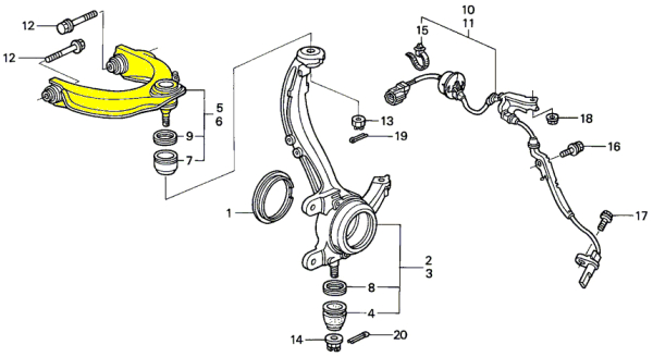

Ahoj
Znáte cenu horních podélných ramen. Dělají se v náhradě, nebo jen mě čeká originál Honda servis? Díval jsem se na autokelly a tam nic.
Příspěvky: 61 2004 Accord
Dutch je teď offline  Dutch
PříspěvekZaslal: 30.10.2012 , 21:56   Citovat
saly napsal:
Ahoj
co to je horní podélná kuky kuk myslíš asi přední horní a ty se v náhradě dělají. např. zde přátele
Příspěvky: 2240 2009 MDX
SaKaL je teď offline  SaKaL
PříspěvekZaslal: 30.10.2012 , 22:26   Citovat
saly napsal:
Na jaře jsem řešil výměnu horního předního ramene - viz obrázek - u Aldy.
Nabídl mi Nipparts za 2400,- nebo origo Honda za 3600,- - vybral jsem si origo...
(Měnil jsem ho, protože se při přejezdu nerovností ozývaly podivné pisklavé pazvuky jakoby z interiéru a docela mě to prudilo, neb to bylo jen občas a nikdo, koho jsem vezl (ani já), mi nebyl schopen říci, odkud to je. Tak jsme pak různým kýváním a nahýbáním auta do všech možných poloh a úhlú nakonec museli tahat za blok motoru, aby se to ozvalo. Byl tam vykloktaný ten "silentblok"...)
Rameno.jpg, 104.95 kB
