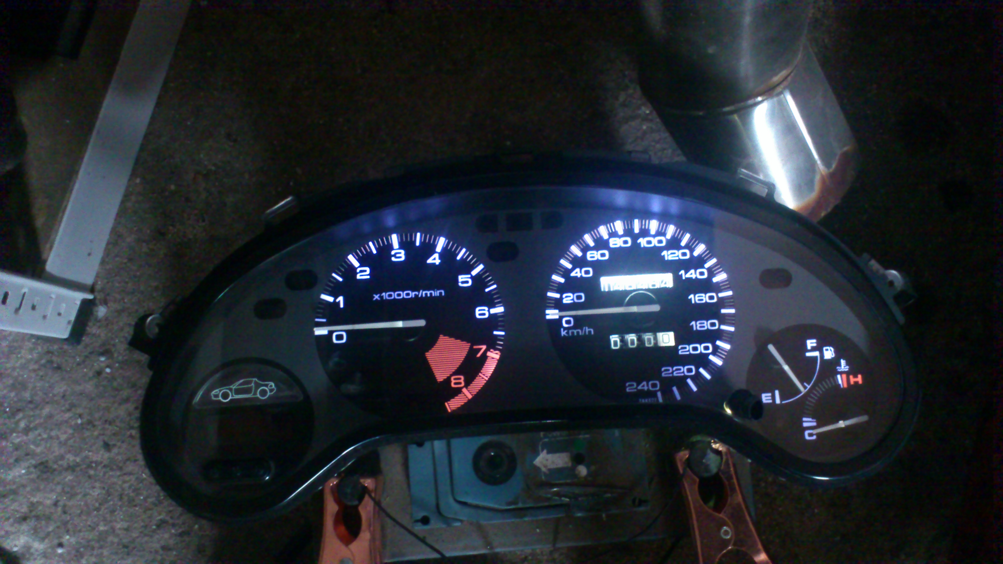

Zdravím, nějak sem uplně zapomněl že sem to sem házel. Takže kupoval sem metr toho pásku odsuď: tudy odkaz Po průzkumu trhu to vyšlo úplně nejlevnějš. Nakonec sem využil pouze 55cm tedy 11 kusů, dá se to střihat mezi spojem po třech ledkách (5cm). Taky sem přemýjšlel jakou hustotu ledek tam hodit aby to nesvítilo moc nebo málo, zvolil sem 60LED na metr a je to akorát. Z fotky to vypadá že to svítí jako blázen ale víc mě při jízdě v noci oslňuje displej rádia.. K instalaci: žádný odpory nejsou potřeba je to dělaný z výroby pro 12V. Od každýho sem si natáh drátek + a mínus a normálně to zezadu napájel na tištěnej spoj. A to hlavně kuli tomu že už sem tam dříve pájel ledky, jinak ideálně by to bylo do těch objímek žárovek Tak to valím bulvy . Pozor na správný napájení plusu a mínusu, žárovkám je to fuk ale ledkám ne. Z tištěnýho spoje se to dá vyčíst, já to měl doma připojený na baterce z motorky. Některý kusy plastíků co měli odrážet světlo nebo něco takovýho sem vylámal, akorád by stínily těm páskům. Plasty co drží budíky a jsou okolo nich nejsou zcela rovný, do těch mezer sem použil tu plastelínu jak se tim lepí třeba plakáty na zeď, taková ta žvejkačka. Nějaký horko by tam bejt nemělo aby se roztekla. Co na fotce ještě neni vidět je že nahoře nad budíkama byly dvě žárovky který svítili skrz takovej filtr na ručičky. Ty jsem nahradil třema červenejma obyč ledkama a napozicoval na jednotlivý budíky. Docela vklidu to osvicuje ručičky a ještě vynikne krásně ten karbonovej potah rámečku Mrk Každopádně ručičky nesundavat! .. aspoň u 6g to není absolutně potřeba, pro ty co už je sundali tak z jednoho webu sem vyčet toto:
Here are a few ways to recalibrate the gauges. The most important are the tachometer, speedometer, and fuel gauge. We all know the stock coolant temperature, oil pressure, and boost gauges are far from perfect.
Speedometer: I used DSMlink. Log speed through link and keep the car at a constant speed - use cruise control if you have it. Now place the needle on the cluster at the right spot as your driving. Be careful! This may take a few tries to get right, so never push the needle down all the way until your absolutely certain it’s correctly placed. Other options include using gps devices that can display speeds, or matching speeds with a friend in another car.
Tachometer: Again, I used DSMlink. OBDII tools can also be used.
Fuel: Fill the tank completely, then place the needle at the Full position. You will want to keep an eye on this one for a few fillups to make sure it’s working properly.
Boost: Ya…..just put it somewhere. Who cares? FWIW, I just matched it to another cluster I had.
Coolant: Drive the car around until it’s at normal operating temps, then place the needle directly in the middle of the gauge.
Oil pressure: I used another untouched cluster I had to see where the needle should be, then I placed mine at the same position. The needle was a little above the first mark at idle if I recall correctly.

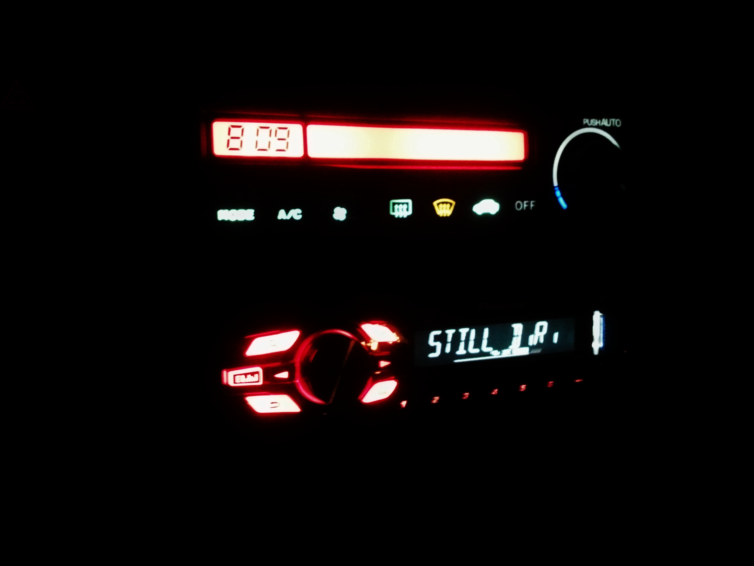

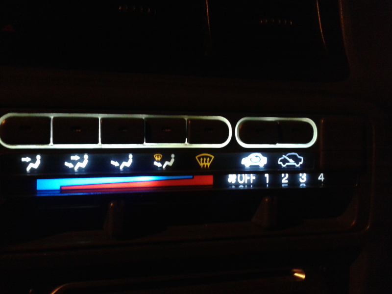

už jsem to sice dával vedle ale dám to teda i sem...led pásky v panelu ovládání topení - připojeno do patic žárovek

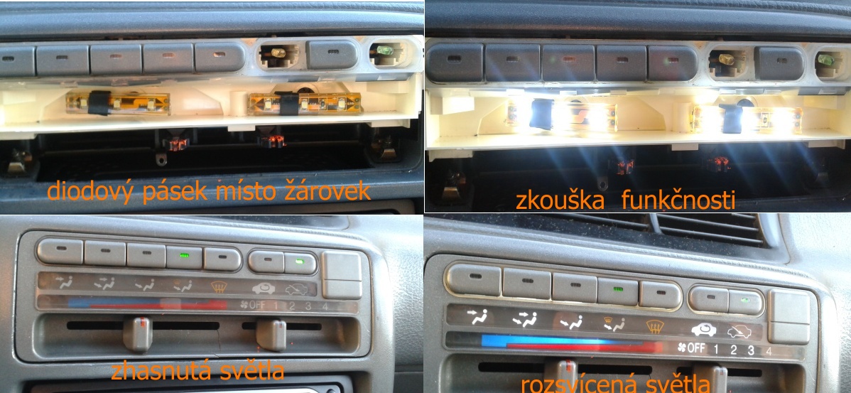

Tak sem pridám aj môj úspech v tomto smere a síce zmenu podsvietenia digi klímy na accorde 6g. Chcel som aby mi to ladilo s rádiom, tak som zvolil bielu na tlačidlá a červenú na displej. Intenzitou to svieti ako rádio Úsměv

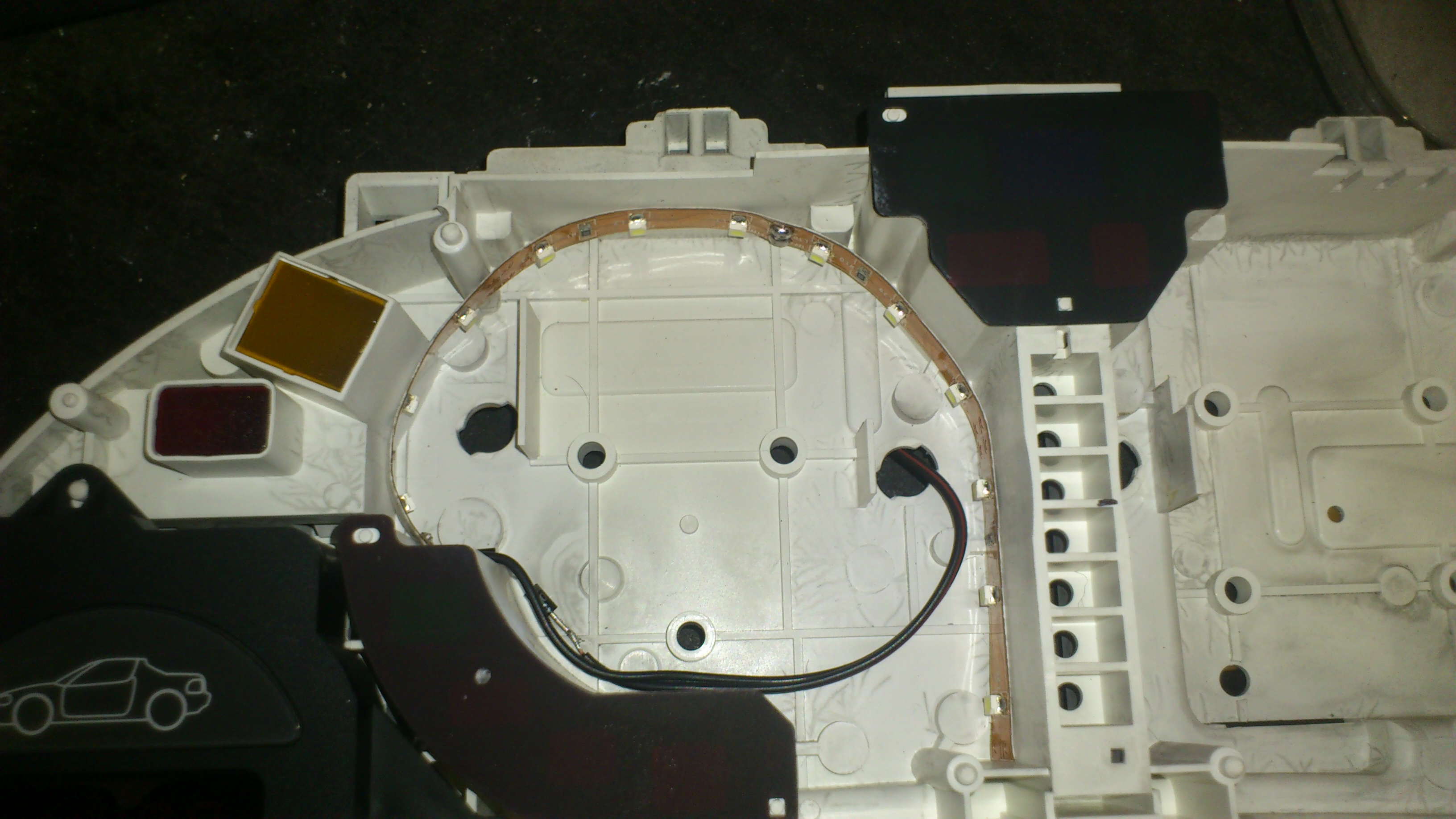

Tak jsem se už dokopal jsem přidat svůj návod na podsvit budíku pomocí led pásků.
foto 1
začneme materiálem příště si koupím asi o 10cm více. Jak je vidět u tachometru mi nevyšel až dokonce a posvícení je v těchto místech slabší
Foto 2

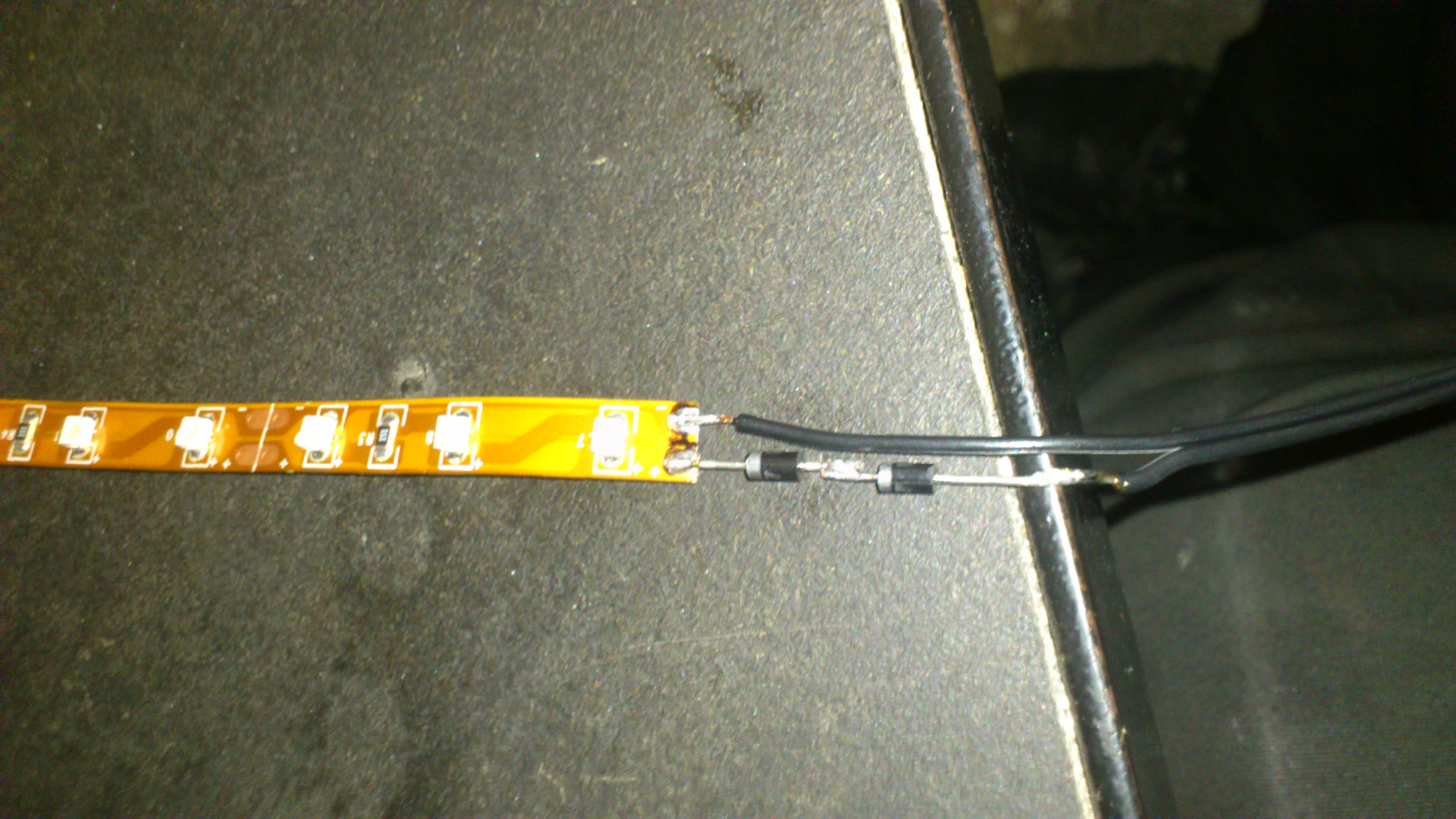

Před led pásek je potřeba dát křemíkové diody, která upravuje napětí na 12V.
Foto 3

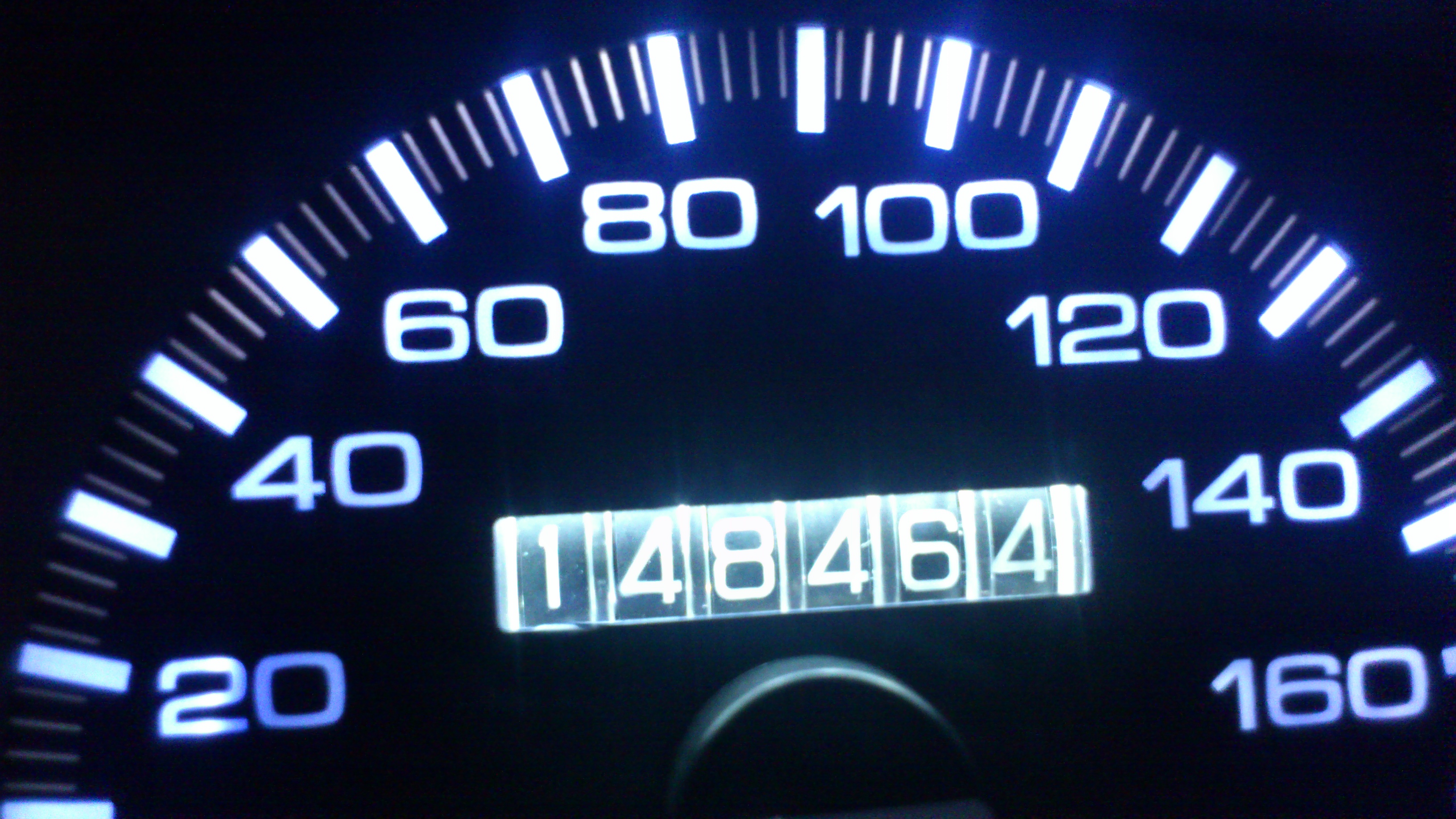

Doporučuji po celém obvodu kde jsou čísla aby posvícení bylo rovnoměrné
foto 4

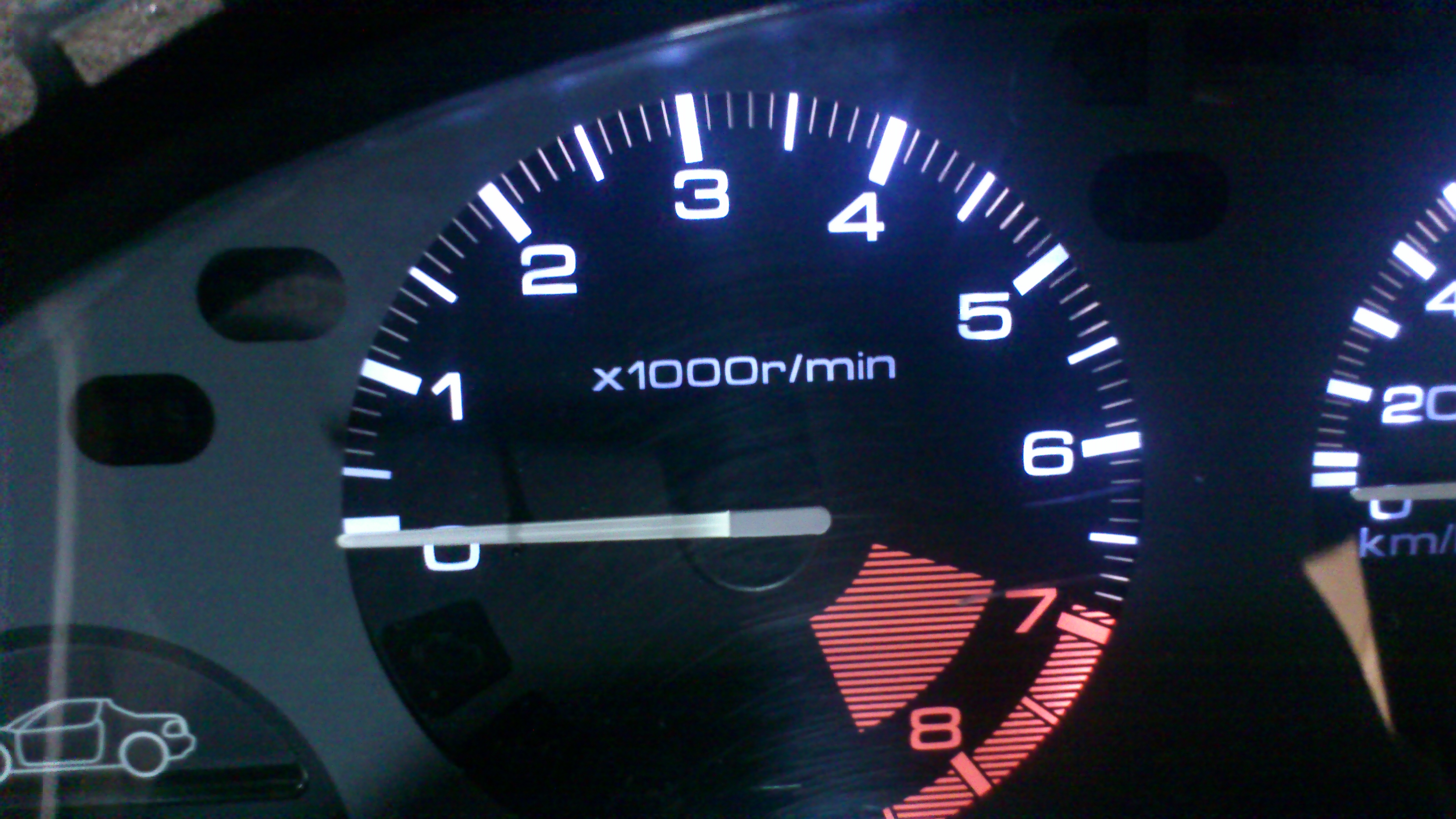

detail otáčkoměru
Foto 5
detail tachometru
Foto 6
Výsledek práce
Po kompletaci
Celá akce trvala cca 45 min s dvěma přestávkami na cigárko kouř
Kdyby jste si nebyly rady tak mě kontaktujte přes SZ rád poradím Úsměv
Proč ? Ty pásky jsou přece na 12V , ne ? aspoň já je tak mám, jsou v nich rovnou odpor y napájený před zalitím do těch pásek ,astříhá se to po třech.
Nebo jsou tohle jiný pásky?

to vespula.mortifer: copak tam máš 12V, když máš nastartovaný motor? Je tam přeci okolo 14ti voltů. LEDky můžeš přetěžovat, je otázka jak je zvolený předřadný odpor, jestli tam je rezerva pro kolísání napětí, nebo ne. S řešením Žvejkačky souhlasím...ty 2V navíc mohou dost ovlivnit svítivost.
Ale zase bych z toho nedělal tragédii Úsměv ...maximálně vám to o něco dřív přestane svítit.
Příspěvky: 4079 H+ body: 31 2006 FR-V
PříspěvekZaslal: 23.1.2013 , 22:32   Citovat
Aha, no už jsem se lek, že to zas budu předělávat... Tak koupený je to v autodílech, tak jsem to neřešil, řekli mi , že to tam takhle můžu dát... I když je fakt, že oni toho nakecaj. Úsměv
