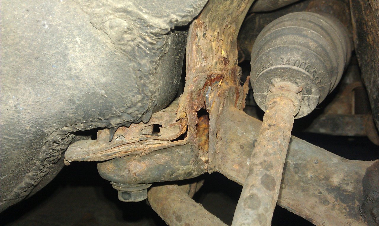

Tož tak pomaličku dávám dokupy, aby se neřeklo ... mám takový plán, že každou návštěvu dílny (pokud není něco důležitějšího) z toho sundám jednu zásadní věc. Vzhledem k tomu, že repasuji podvozek, tak už mi chybí jen nápravnice, ale to bude soustíčko. Místo šroubu ze rzi koska, navíc vypadá, jak vypadá, proto taky sháním novou (resp. nějakou ucelenější) ... no posuďte sami níže.
Ať to poshazuju všechno, tak šup na pískování, komaxit a bude podvozek jak víno.

Nápravnice by měli být stejný z Roveru coupe, kamarád ze Žatce by měl mít nějaký dokonce už i opískovaný a stříknutý kdbys náhodou nesehnal.
Co budeš dávat za silenty? Origo Honda?

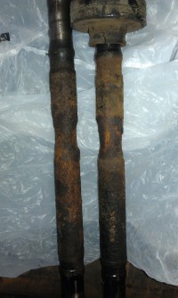

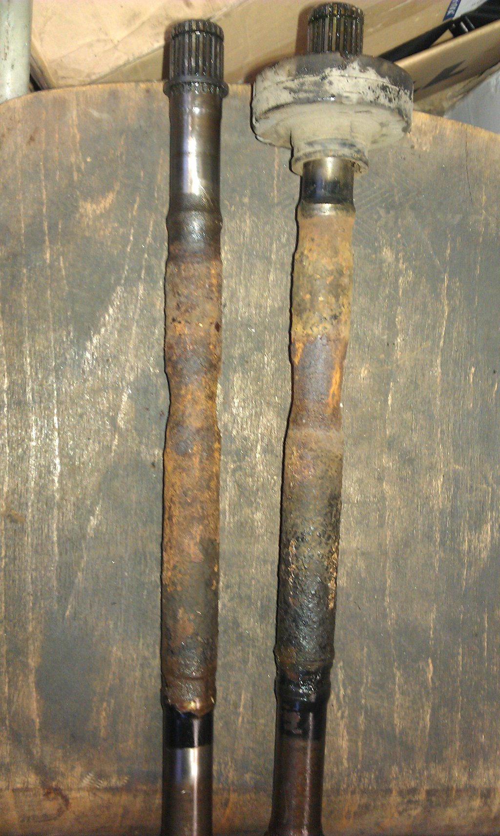

No tak deska proběhla rozborka poloos a protože nic není zadarmo ... hm ... poloosy jsou v tahu Smutný
Pod vyvažovacími bloky vyrezlé snad o 5mm na průměru ... takové oslabení by asi dlouho nevydrželo ... pro nějakou paní do města možná, ale takovou pohodičku mu dopřávat nebudu Úsměv
Takže tímto sháním nové poloosy, pravděpodobně to bude stejné jako na CRX, ještě jsem je zapomněl změřit, ale jsou obě zcela identické.

Minor je teď offline  Minor
PříspěvekZaslal: 6.1.2013 , 0:16   Citovat
Crxkové poloosy můžu s těmi tvými porovnat.
Daver je teď offline  Daver
Administrátor
PříspěvekZaslal: 6.1.2013 , 0:38   Citovat
Já to poměřím v týdnu a dám vědět. Díky je to dobrý

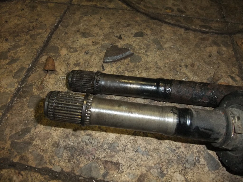

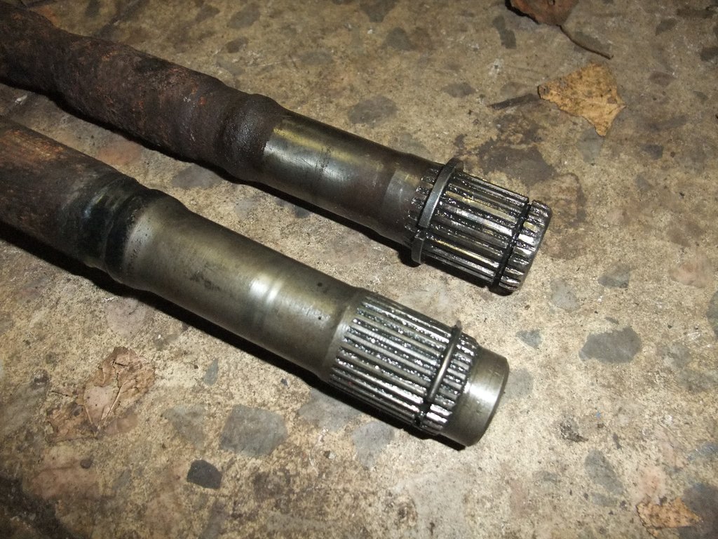

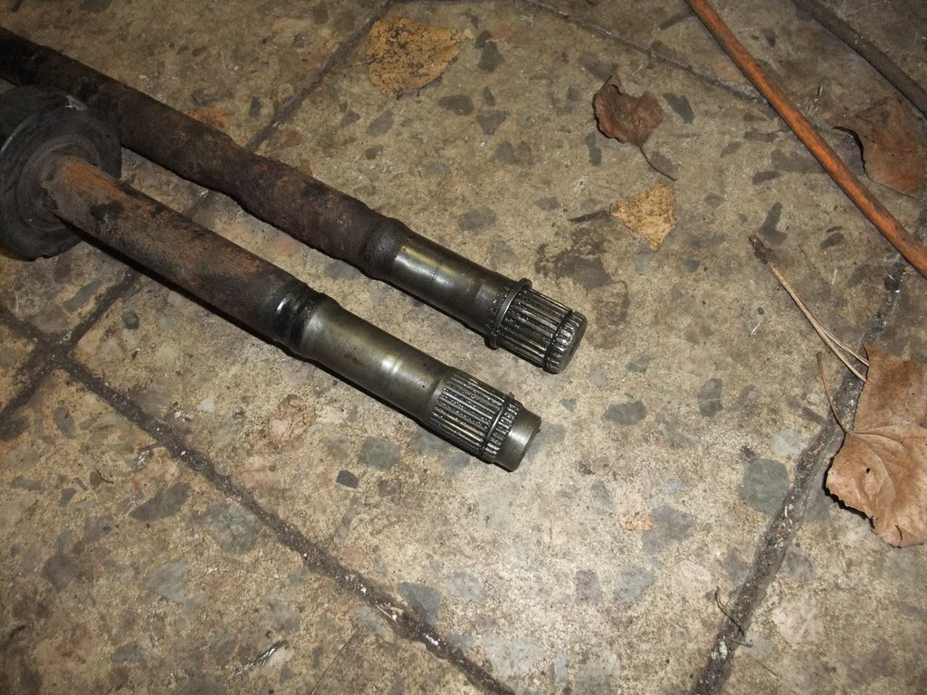

Tak dnes další zklamání po namáhavé činnosti, kdy jsem si u jednoho človíčka vydobyl z auta poloosy na CRX, ohledáním vypadaly shodně (délkou) ... více na místě ověřit nešlo. Vzhledem k tomu, že nešly povolit matice na poloosách, odvezl jsem si celé těhlice s tím, že to sundám v dílně a těhlice přivezu zpět. Po bratru hodině a půl jsem za pomocí všemožných prostředku (a jedné ubroušené matici) dostal poloosy ven. Sejmul jsem kouby a je po srandě. CRX má jiné vnější kouby - tisícihran na CRX je stejný, jako na vnitřním kloubu, kdežto Concerto má vnější tisícihran s menším počtem drážek. Vnitřní hvězdice v kloubu samozřejmě prohodit nejdou, jsou jiné.
Vzhledem k tomu, že mé concerto je snad jedinné v ČR s ABS, tak jsem asi trošku na švestkách ...
Budu muset někam, kde mají hodně kloubů nebo hodně poloos a vynajít náhradu.

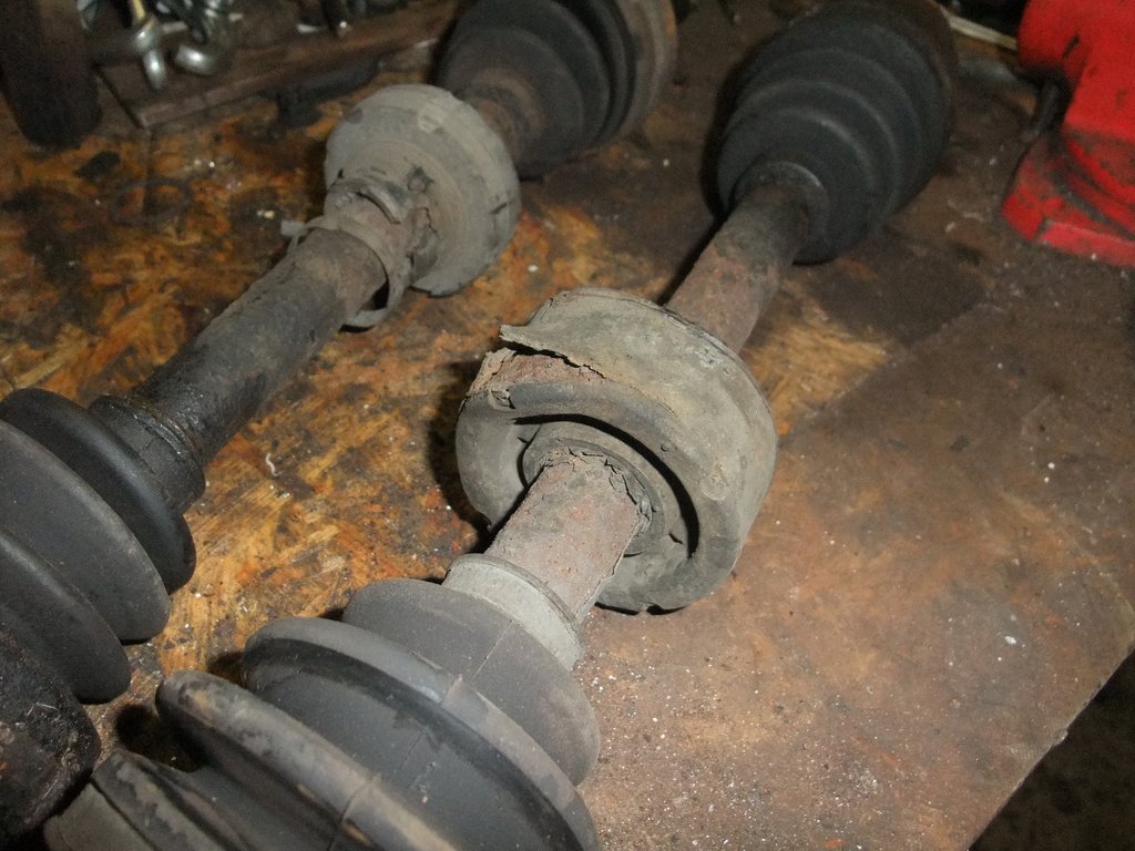

LukAshek je teď offline  LukAshek
PříspěvekZaslal: 10.1.2013 , 14:07   Citovat
Tak to koukám! Tak to koukám! myslím, že to závaží asi nebudu sundávat radši Velmi šťastný Jinak já mám dvě Concerta s ABS nebo ABL. Ale s jedním jezdím a u toho druhýho mi předchozí majitel při vyndávání motoru uřezal poloosy bruskou, sem myslel, že ho zabiju naštvanej naštvanej ještě se zkusím po něčem podívat ale myslím, že je to beznadějný Tak to valím bulvy Sorry za offtopic
PříspěvekZaslal: 10.1.2013 , 17:37   Citovat
Teď sem se zase doslechl, že je to v místech pod závažím zůžený od výroby Tak to koukám!
Příspěvky: 330 1996 Civic Coupe
PříspěvekZaslal: 10.1.2013 , 18:26   Citovat
LukAshek napsal:
No jasně, aby to tam mohlo snadno praskat..... Tak to valím bulvy
Kdo ti to poradil, prosímtě?
