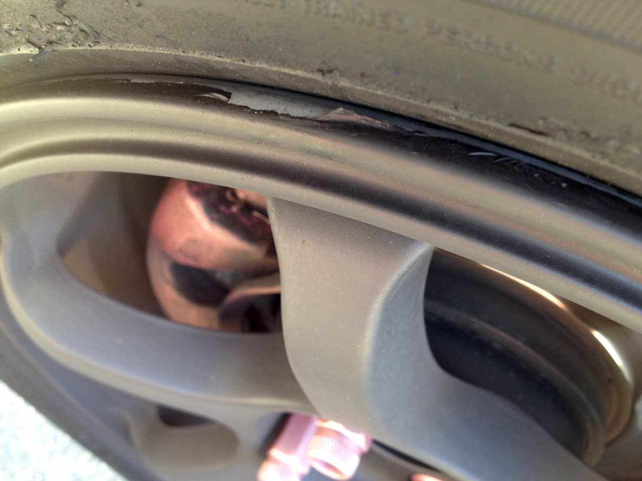

To asi bude tím, jak guma "pracuje"...když vezmeš nějaký hrbol/schod, tak guma propruží a asi se otře o hranu ráfku a proto dochází k sloupávání na tom přechodu guma/ráfek.
Příspěvky: 4079 H+ body: 31 2006 FR-V
GrygarMartin2 je teď offline  GrygarMartin2
PříspěvekZaslal: 22.8.2012 , 11:08   Citovat
Stepa napsal:
taky si myslím..

PříspěvekZaslal: 22.8.2012 , 17:22   Citovat
Tady je foto toho hlavního a jediného problému... asi taky záleží jaké máte disky a gumu...
jinak ta trocha co se loupe z gumy je ten foliatec..popravoval jsem to a ani jsem to neolepoval a stříkl přes gumu a stejně to pak udělalo tohle... toto je jediné místo kde to je takhle moc.. na ostatních to moc vidět nejde...

po obvodu ti to odira guma pri jizde, sklada se, prohyba, je to tam proste osoupane. Puvodni lak je odolny proti tomuto soupani, ale tahle pokryvka to holt neudrzi
pokud zbytek kola drzi tak by me to asi moc nevzrusovalo Úsměv

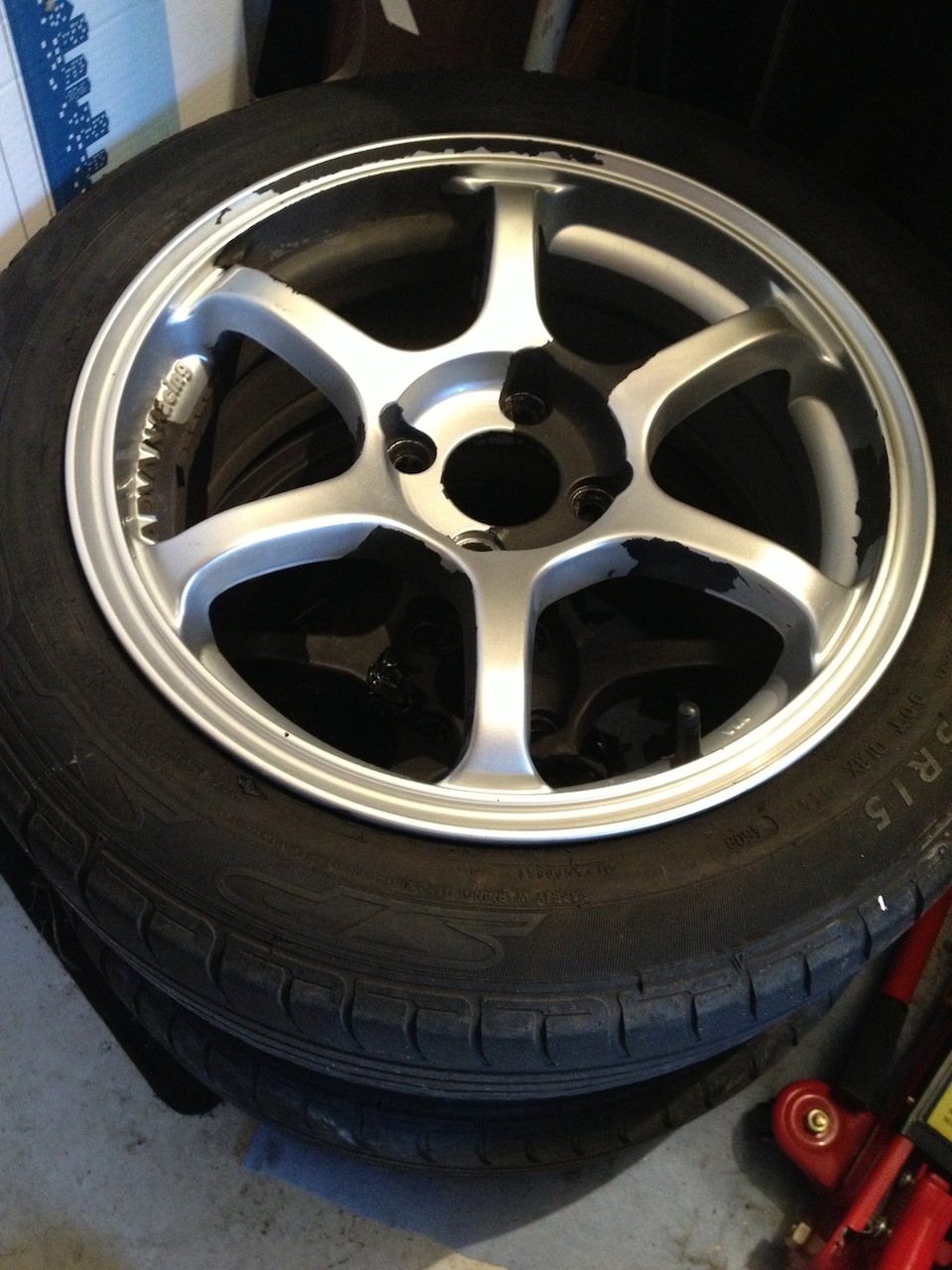

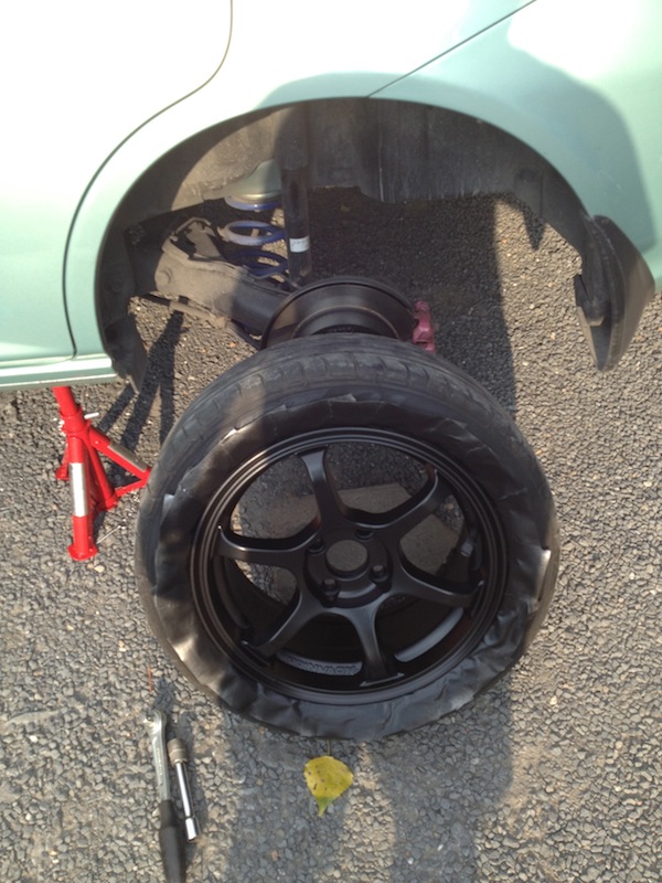

Tak už jsem tady po nějaké době s referencí jak to jde dolů z kol...
Kola jsem stříkal někdy uprostřed léta a nutno říci, že jsem mile překvapen jak to drželo...
Dolů to šlo tahat i po větších kouscích... někde jsem si pomohl naleptáním tech.benzínu a nebo "slabším nitrem" :hehe: Lucy to pak šlo dolů hned Úsměv
Přikládám nějakou fotodokumentaci jak to šlo postupně s mýma kolama... mám i nějaké video, ale má asi 200mega, takže až bude čas a chuť, hodím to na youtube a sem pak link...
IMG_0746.jpg, 159.76 kB
IMG_0073.jpg, 306.52 kB
IMG_0074.jpg, 328.09 kB
foto1.jpg, 352.59 kB

PříspěvekZaslal: 9.11.2012 , 2:48   Citovat
Odkaz
Takhle nějak to místama šlo, ale na horších místech, záhyby a podobně to byl někdy porod HaHaaa
Myslím si, že čím dřív to člověk sundává, tím líp to jde...že se ta guma pak tak netrhá jak už je stará....
Každopádně drží to parádně a za mě dávám OBROVSKÉ ANO tomuto kroku kupředu Úsměv určitě nelituju této zkušenosti Úsměv a určitě to nebylo naposled co jsem použil tekutou gumu ve spreji Úsměv
