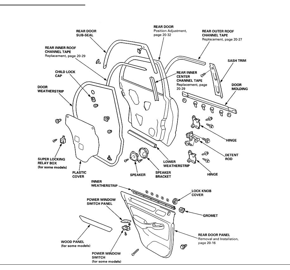

Ahojte, chcem sa opytat na aretaciu zadnych dveri. Totiz, zadne dvere sa mi otvoria, nemaju ziadnu aretaciu ani medzistupen, ak stojim sikmo tak sa dvere zatvaraju, ak ich otvaram, musim dat pozor aby nevyleteli a neodrali vedla stojace auto. Je tam neico pokazene, alebo to tak ma byt ? Dik
To tak rozhodně být nemá. Tohle jsem na svém Accordu ještě zkoumat nemusel, zkušenosti z jiných aut praví, že je tam většinou péro a ten aretační bazmek má na sobě vybrání, do kterého to péro zapadne a tak ty dveře drží. U koncernu je to všechno pěkně vidět, poněvadž to mají venku, tu aretaci. U Accorda a jiných aut, třeba u Š120, Úsměv je to schované ve dveřích, tak ti asi nezbyde nic jiného, než to vymontovat. Ale tapecírunk sundavat nemusíš. Možná... Tak to valím bulvy
Na obrázku je to detent rod.

Tapacir dole ist musi, druhy srob toho mechanizmu je z vnutra... Ja som vymienal dvere a az po vymene som zistil, ze mi to pred tym nefungovalo... Aretacia na tych novych dverach je o poznanie silnejsia...
A co tam najdu? Jak ten mechanismus aretace funguje?

Pravdupovediac som to neskumal, ale nemusim byt ani znalec do mechanizmov aretacii dveri, aby som si polahky predstavil ako take zariadenie funguje... urcite nemusis mat diplom z kvantovej mechaniky aby si tomu lahko porozumel... Takze si dovolim tvrdit, ze je to len unavena pruzina, ktora potrebuje nahradit a je urcite nahraditelna...Mozno aj vycistenie a namazanie mechanizmu by z casti pomohlo... Nepredpokladam, ze by sa taka pruzina nedala objednat z nejakej firmy, ktora sa pruzinami zaobera. Pruziny su k dostaniu pravdupovediac akekolvek... Ja som na to, zatial nemal cas, ale urcite sa na to chystam... Ak to rozoberies prvy a zistis ako ten mechanizmus funguje, ulahcis pracu aj mne...
A z vnutra nie je uz dalsia skrutka, ale cely mechanizmus sa vybera v smere do dveri, takze zlozeniu tapaciru sa nevyhneme... Moj aj tak potrebuje vymenit...Smutný

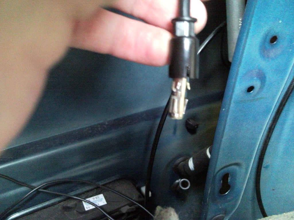

Kendik je teď offline  Kendik
PříspěvekZaslal: 27.9.2012 , 12:30   Citovat
LEp1:Ahoj tady to mas
kokoko.jpg, 273.26 kB
konek.jpg, 296.72 kB
koo.jpg, 232.03 kB
Příspěvky: 3066 2004 Accord

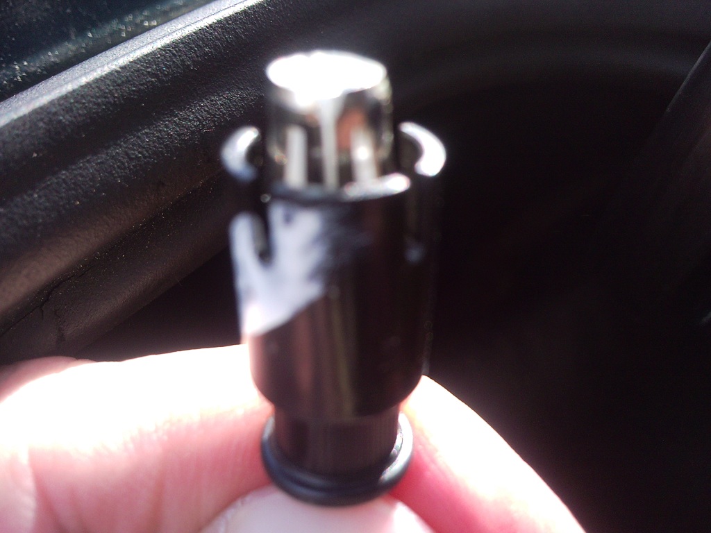

LEp1 je teď offline  LEp1
PříspěvekZaslal: 28.9.2012 , 0:26   Citovat
super diiky moc, Mrk
