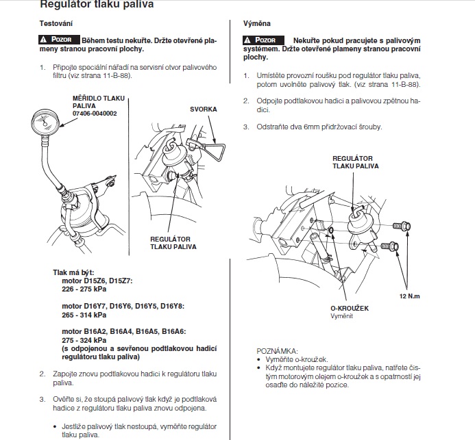

PříspěvekZaslal: 2.9.2012 , 19:58   Citovat
Rom. napsal:
v pohodě Úsměv jen na benzín stačí 2-2.2 baru
Mrk přátele
podle manualu ma seriovy regulator drzet tlak cca. 2,8baru a s odpojenou hadickou podtlaku (simulace plneho plynu) cca. 3bary, ne?
edit:
seriovy tlak.jpg, 123.5 kB
Příspěvky: 10246 1989 Civic

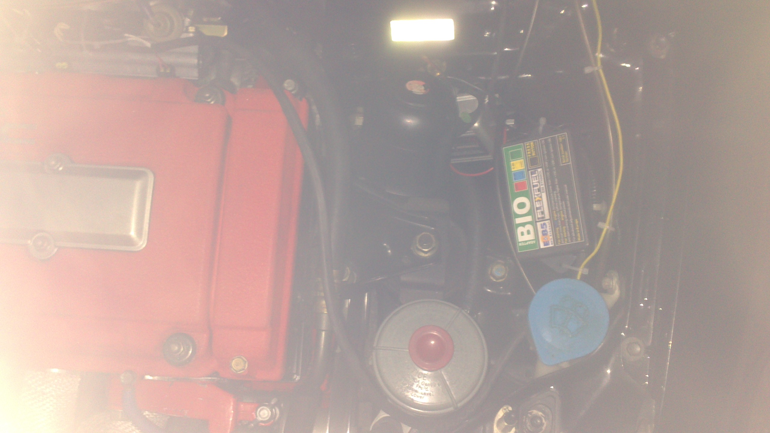

PříspěvekZaslal: 18.9.2012 , 20:59   Citovat
Fish napsal:
Tak dnes jsem přešel na E85. Natočil jsem plnou nádrž. Budu průběžně informovat,jaká je spotřeba a rozdíly ve srovnání s N95. Teplý starty absolutně bez problému,žádné cukání,výkon se mi zdá podobný. E85 natočený v Žebráce..... Neměnil jsem nic. Pouze přidaný regulátor. V tomto tématu jsem spíš kritizoval E85,ale jen na základě teoretických informací. Proto jsem se rozhodl nasbírat trochu dat z praxe a "nepomlouvat" neco,co osobně nemam vyzkoušené.
Pro začátek je úsměvný,že člověk natočí plnou a nepotřebuje ani 1000kč Úsměv
to jsem se taky dneska stejne usmal ale ty studeny starty hruza , a to mam i regulator i tu kravovinku kterou krasne vratim a nastavime to jen regulatorem ..
DSC_0002.jpg, 477.36 kB
DSC_0009.jpg, 875.46 kB
