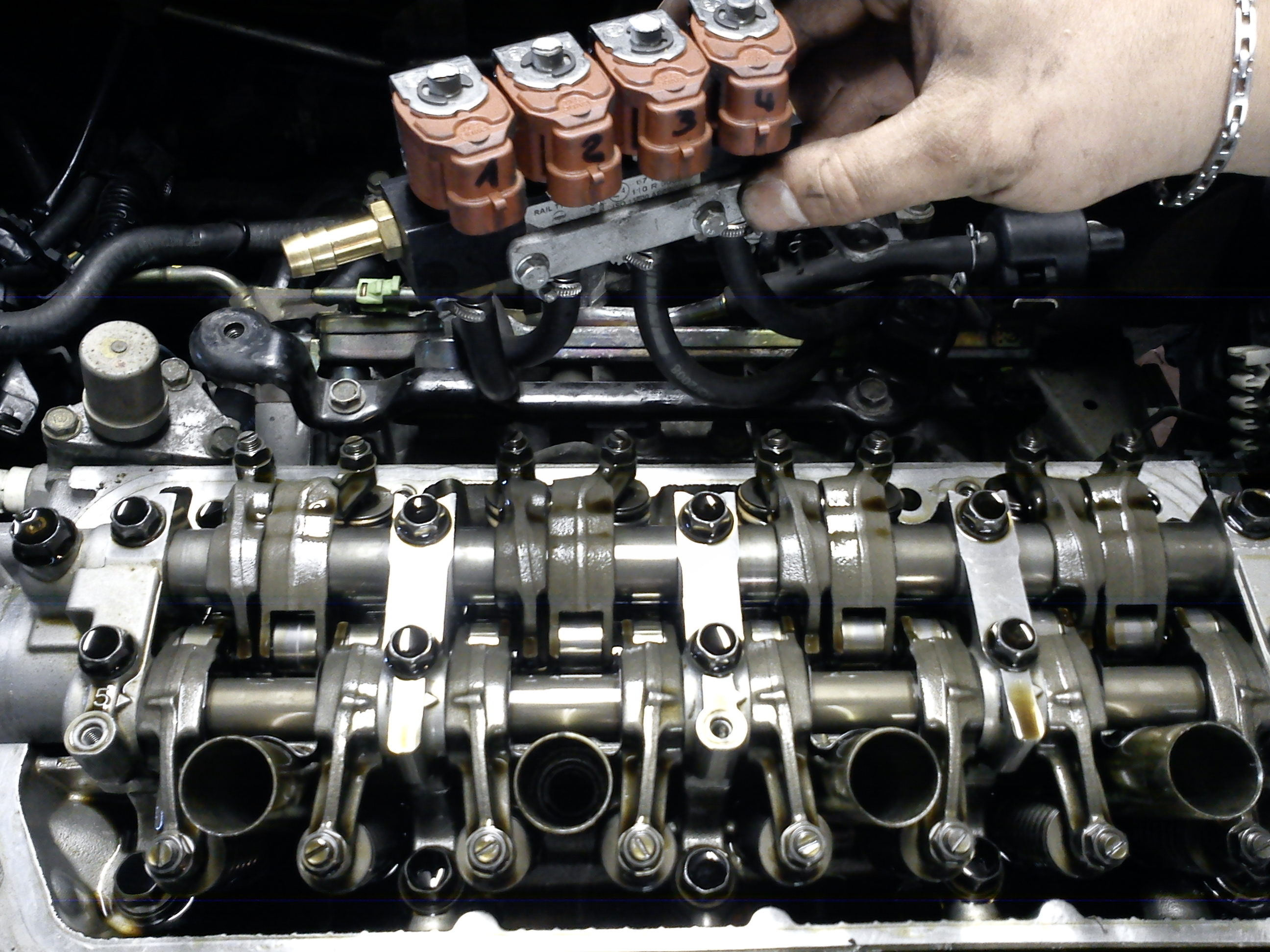

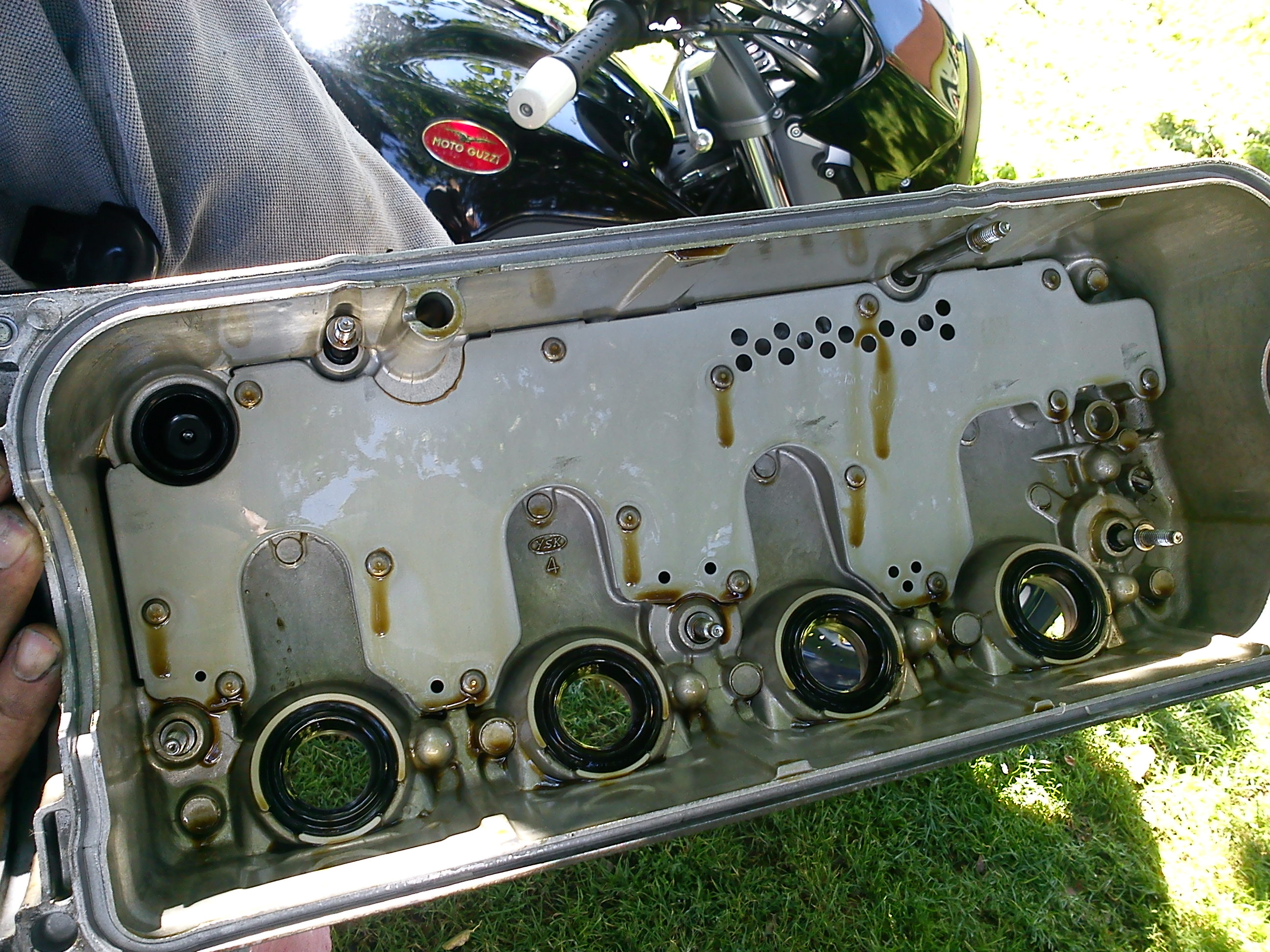

4
PříspěvekZaslal: 18.8.2012 , 18:18   Citovat
Boracco napsal:
Tak konečně jsem udělal foto motoru, co jezdí na LPG pro některé nevěřící...
Jedná se o Hondu Legend 3.5 V6 24v VTEC r.v.2007 s najetými 100 000km
LPG namontováno před 50 000km a při seřizování ventilů zde nebyly žádné vůle na ventilech! Motor klepal,.....
Podotýkám, že byl dostatek kvalitního oleje v motoru OK
Tak jsem dnes při výměně rozvodů udělal foto motoru, co jezdí na LPG pro některé nevěřící...
Jedná se o Hondu Civic 1,6 R4 16v VTEC r.v. 2002 s najetými 240 000km
LPG namontováno před 200 000km a při seřizování ventilů zde byly normální vůle na ventilech ! Motor neklepal,.....
Podotýkám , že v motoru byl nějaký olej .
Mám strach o svůj motor , protože se v něm nenachází žádné bláto a ventily se stále ne a ne zaklepat Tak to koukám! Prosím o odbornou radu , co dělám špatně a přikládám fotky.

PříspěvekZaslal: 18.8.2012 , 20:03   Citovat
roulant napsal:
okamžitě kontaktuj uživatele Boracco, on je specialista na LPG. Pokud nemáš černej "mazut" až na klapce tak je něco špatně.... pořádnej výtlem

PříspěvekZaslal: 19.8.2012 , 7:45   Citovat
Dutch napsal:
Přesně tak, honem s tim něco dělej nebo ti pujde motor do kopru pořádnej výtlem

PříspěvekZaslal: 19.8.2012 , 8:34   Citovat
roulant napsal:
Jednoznačně špatná značka LPG Velmi šťastný A ty tam máš nějaký olej? to se přece do motoru nedává, ten je přece na smažení nebo jinou úpravu jídel Velmi šťastný Jinak díky za tvé fotky, je to po delší době zase něco užitečného přátele Mrk

PříspěvekZaslal: 19.8.2012 , 11:36   Citovat
roulant napsal:
Pouzivas aj mazanie ventilov ?
