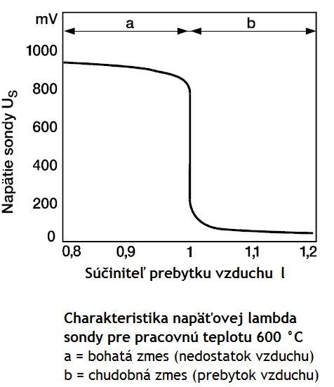

dneska jsem se konecne dokopal k tomum abych napichnul lambdu na multimetr
Taaakze:
pri zapojene lambda sonde:
ustalena jizda (2500-3000 otacek) 530mV
na plny plyn zacina klesat. Cim vic otacek, tim mene milivoltu, klidne i pod 400
pri odpojene lambde:
ustalena jizda 210mV
plnej 180mV (pri 7500rpm)
celkem chuda smes, rekl bych HaHaaa
zitra zmerim prutok cerpadla, jestli jeste stiha, nebo uz je vybehane a pokud bude ok, tak nejakym zpusobem obohatim smes a.........basta fidli

No tak to už je hodně málo Úsměv D16Z6 má při plném plynu(když nedělá korekci) cca 0,75V - 0,8V takže pokad ti to dělá i připlném plynu kdy jednotka nedělá korekce tak máš dost určitě pravdu s tim čerpadlem a nebo by mohl byt vadný i ten regulátor tlaku paliva který neudrží tlak.. VTEC
