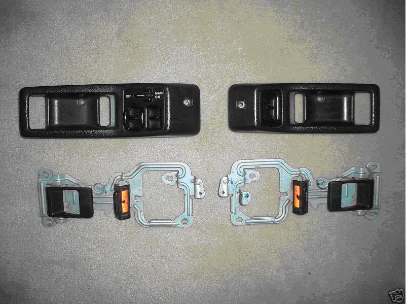

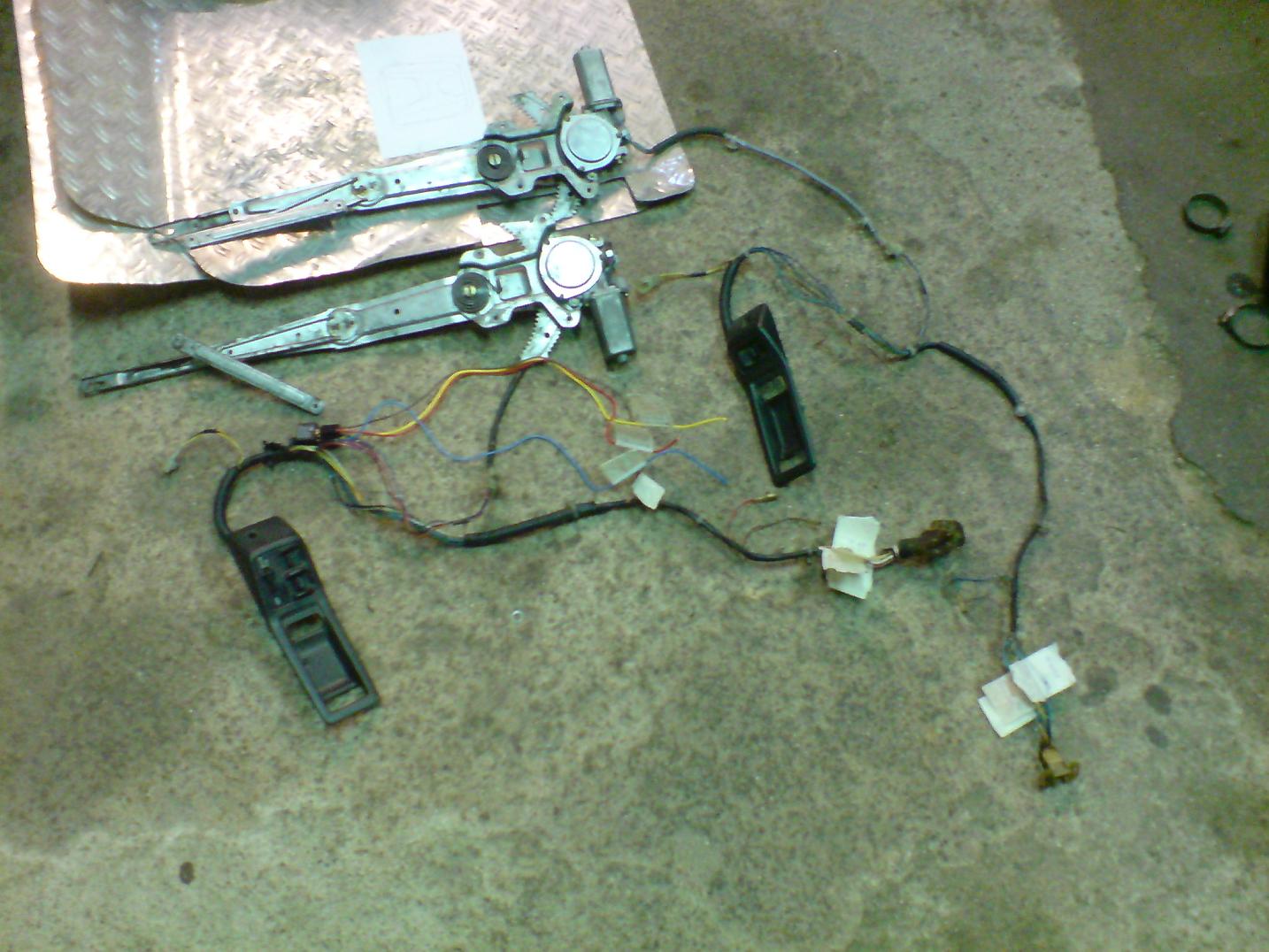

ahoj, už delší čas mi doma leží el. stahovačky z CRX (mám levou a pravou stahovačku, ovládání na dveře = řidič a spolujezdec a kabeláž, která je ve dveřích, levou a pravou a taky tapec levej i pravej z verze co měla el. stahovčky) teď jsem se rozhodl, že ho konečně namontuju ségře do auta, ale když jsem projížděl různy zahraniční fóra, tak jsem narazil na to, že potřebuju i ty vnitřní kliky z verze co měla elektrické stahování, je na nich totiž držák pro ty ovládání stahovaček... nemáte je někdo náhodou doma a případně dělal někdo z vás tuto přestavbu? potřebuju k tomu ještě něco nebo toto je vše potřebné?
Přikládám foto těch klik, kdyby někdo měl doma... Lucy

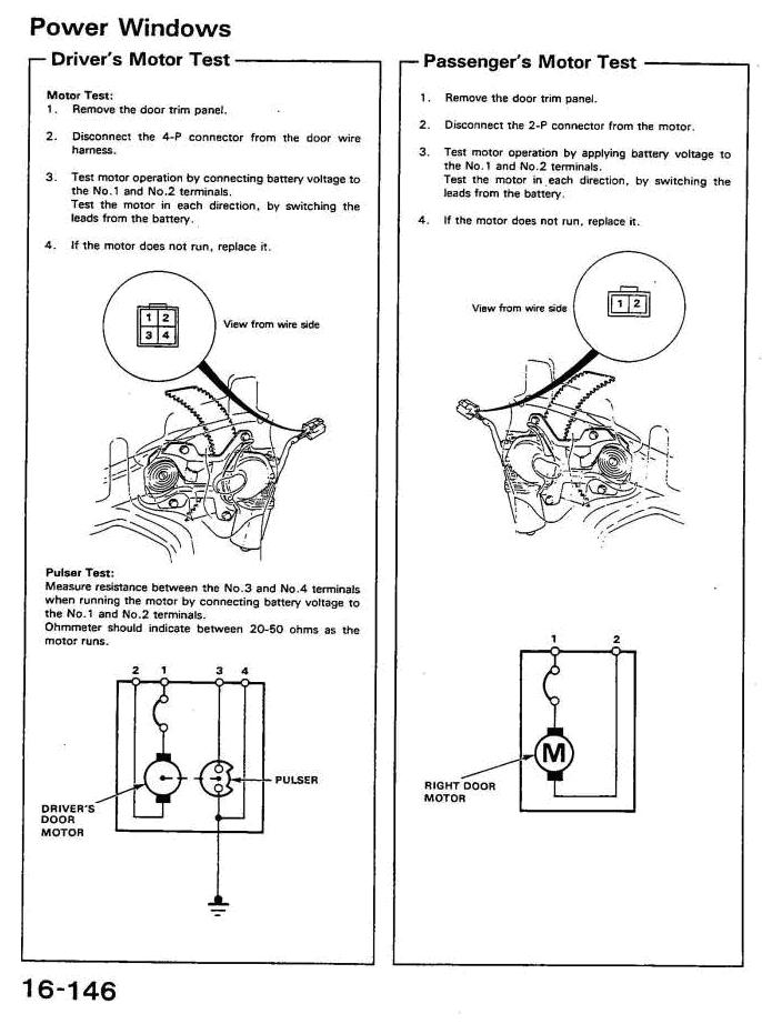

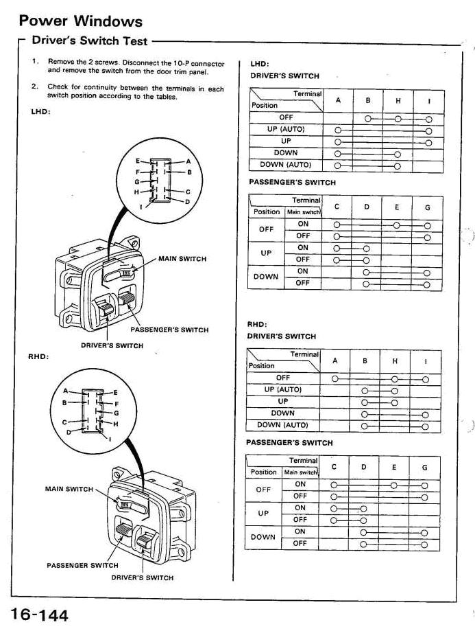

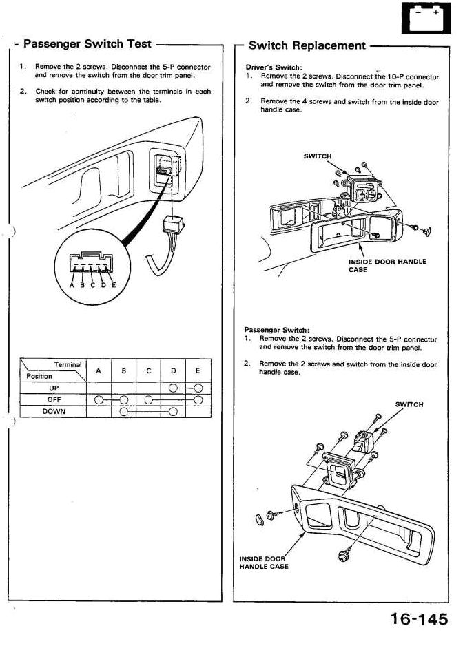

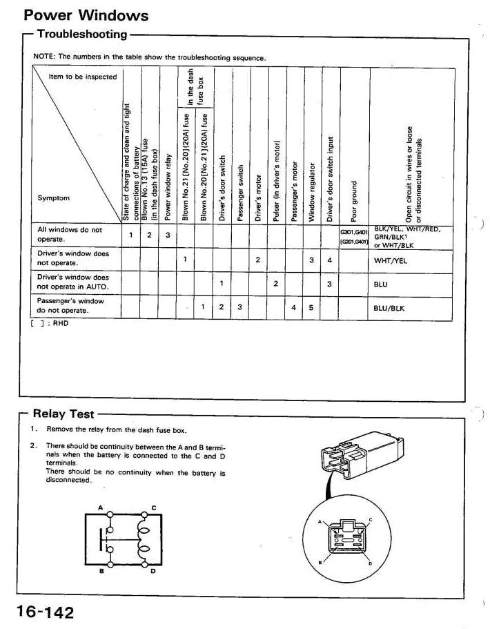

chvili me taky zabralo nez jsem nasel potrebna schemata, takze kdyby se to nekomu hodilo do budoucna, dam je i semka...

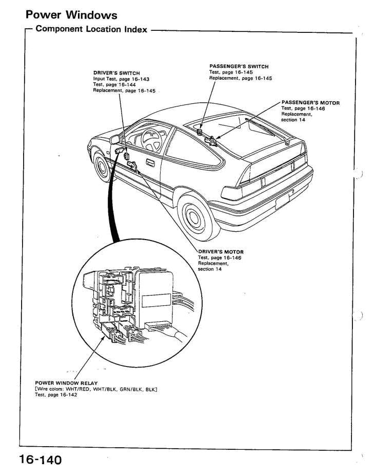

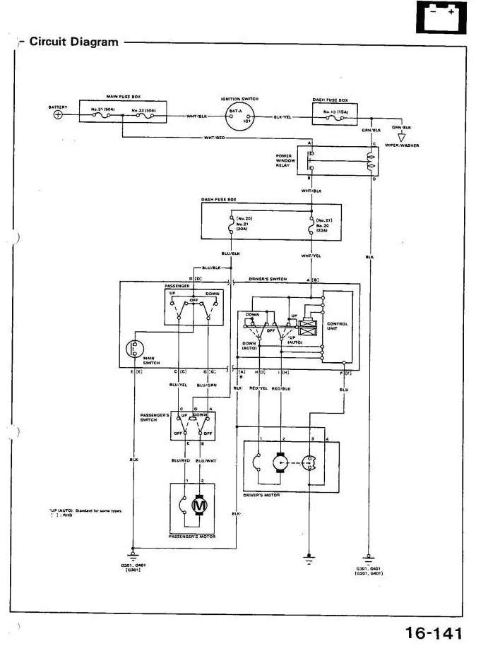

jeste tyto...

Pokud ty rámečky neseženeš, zkus udělat na dveřích prostě jiný bod, kam by se mohl dotáhnout šroubek, co drží ovladač. On v tom tapecu bude v podstatě držet i bez toho Úsměv
mot je teď offline  mot
PříspěvekZaslal: 2.7.2012 , 14:57   Citovat
Minor: díky za radu, pokud se nikdo neozve, že by je měl... tak to udělám jak říkáš, ale nechtělo se mi moc bastlit Velmi šťastný
tak kabeláž rozlišena a označena, místo "power window relay" jsem použil klasický 5ti pinový autorelé, s tím, že jeden pin je volný...

momentalne to resim a mam to uplne stejne jako ty, mam kabelaz ze dveri ridice a spolujezdce, dalsi kabelaz nemam... ale neni tam toho potreba mnoho v podstate ve zkratce staci pripojit POWER WINDOW RELAY (jakekoliv rele, ktere bude spinat po otoceni klicku v zapalovani) pak nejaky ty uni pojistky (jinak bys musel napojovat na origo pojistkovou skrin a bylo by to zbytecne slozite... hledat volny pin, pak tam urcite budou chybet ty kovove kontakty do kterych pojistku zasouvas, takze bude lepsi nakoupit patricny pocet pojistek s patricnymi hodnotami, viz. schema el. okenek nahore a natahat si dratky s pojistkama, ja se budu snazit je natahat tak aby pojistky byly hned vedle hlavni pojistkove desky, kvuli snadne obsluze v pripade nejakeho problemu... pak uz zbyva jen natahnout tri draty od dveri spolujezdce, z toho dva draty BLU/YEL a BLU/GRN pujdou do dveri ridice a ten posledni BLU/BLK pujde pres pojistku do toho POWER WINDOW RELAY; z ridicovych dveri jdou v podstate taky jen tri draty a to BLU/BLK pres pojistku do POWER WINDOW RELAY, pak WHT/YEL ten jde taky pres pojistku do POWER WINDOW RELAY no a posledni drat je BLK na kostrici bod G301 (G401), ale podle me by stacilo hodit ho i na kostru primo na plech dveri, ale nevim jak dobrou vodivost maji panty... radsi pro klid duse to natahnout dovnitr a ukostrit na nekterem z kostricich bodu... to je vse, melo by to jit bez vetsich problemu...
ale hlavne proc jsem zakladal toto tema tak kvuli tem plechovym drzackum na ovladani okenek, nemate je nekdo prosim? at to muzu dodelat... Se stydím

Ja to dělal tuto přestavbu... A ani jsem nevěděl, že tyto držáky existují... Velmi šťastný Bez nich to tam moc nedrží... Takže kdyby si sehnal dvoje, tak jedny vezmu Velmi šťastnýVelmi šťastnýVelmi šťastný
vidim ze jsme na tom stejne pokud nesezenu nekde celou kabelaz tak to budu muset taky natahat jak pises a taky mi chybi ty drzaky na ovladace Velmi šťastný

hele jake je oznaceni toho mechanizmu a jak vychazi dirky oproti manualnim stahovackam?
jde mi o to ze manualni drzely na 6 sroubech a ted jsem tam dal ty elektricke a nevychazi to primo na diry a kdyz tak jenom na 4 tak kde je zrada
doufam ze zase neni rozdil civic/crx
ja mam oznaceni H3L a H3R myslim Úsměv
Hondik je teď offline  Hondik
PříspěvekZaslal: 10.3.2013 , 15:16   Citovat
takze po dnesnim dni jsou na svem miste mechanizmy na stahovani oken a natahal jsem i kabelaz co je ve dverich ted uz to zbyva jenom napojit Velmi šťastný
