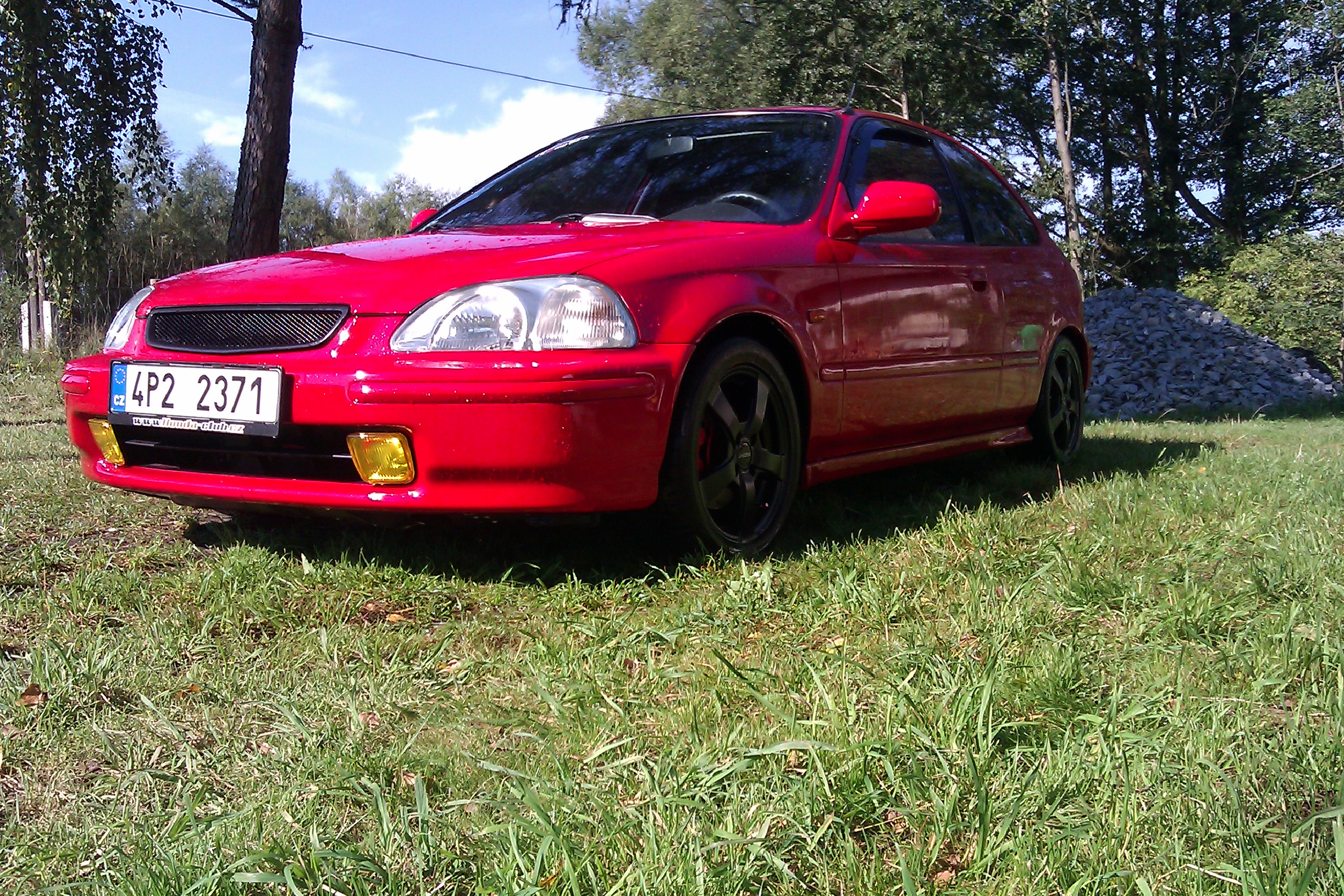

jo ty mám a spokojenost,myslím i svítivost dobrá kouř
tady je máš pro představu na mé červené Honda Úsměv

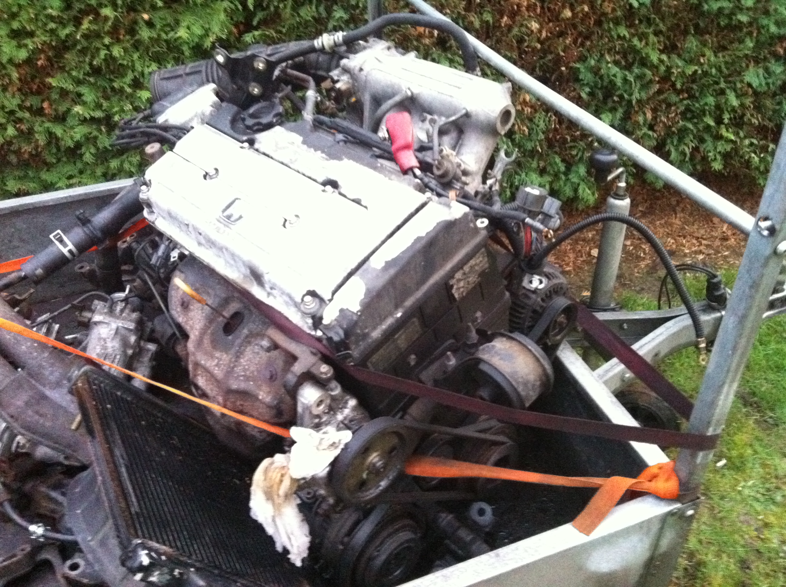

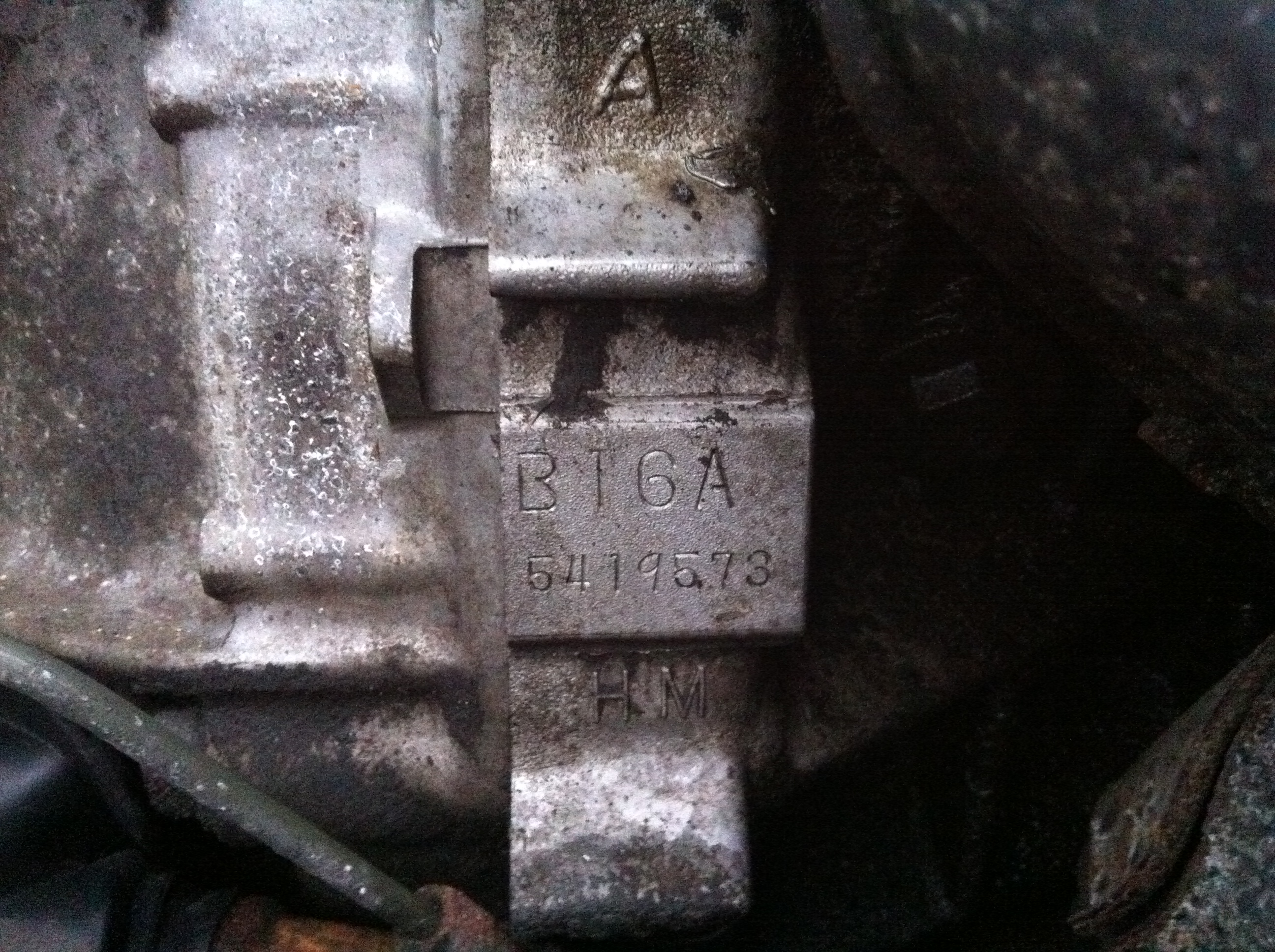

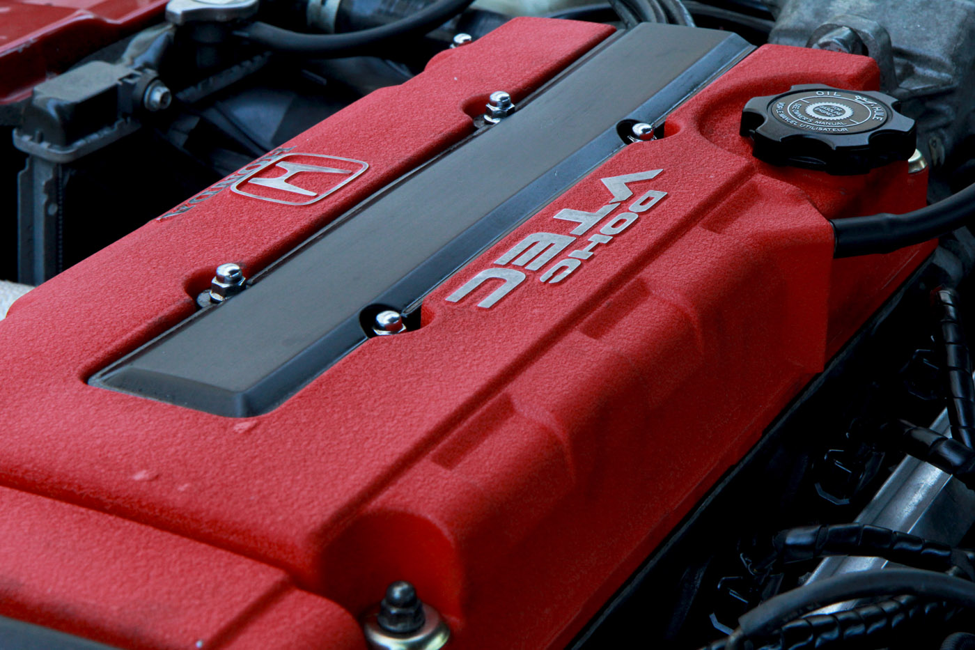

Projekt se mi pohnul..... Úsměv zakoupen motor B16A + Y21 s LSD originál JDM + plus vše potřebné na swap :twisted: motor byl v uspokojivém stavu ale některé díly už potřebovali vyměnit proto jsem se rozhodl pro kompletní opravu a uvedení motoru do stavu A1 Úsměv. Celou stavbu dělá Wheelman.
Seznam vyměněných dílů a provedených oprav a úprav H+
1/ ložiska na klice - ACL Race
2/ pístní kroužky - Hastnigs
3/ zabroušeny ventily, vyměněny gufera - origo Honda
4/ vyhonování bloku + srovnání bloku + přeleštění kliky
5/ výměna všech těsnění pod hlavou atd..
6/ rozvody, ložisko + vodní pumpa
7/ spojka Competition clutch stage 1
8/ svody RMF + tepelná bandáž
9/ catback system 62mm nerez ocel by Wheelman
10/ výměna všech hadic na vodu i k topení /silikon/
11/ kabely ke svíčkám Vision
12/ svíčky NGK Iridium IX
13/ zadní držák motoru Honda
14/ spodní přední silentbloky polyuretan
15/ víko do červenýho vrinklu
16/ očištění celého motoru
17/ loketka Úsměv
18/ naladění jednotky by Wheelman
19/ alu kola 16 JDM Style
20/ pneu Federal 595 RS-R 205/45 R16
21/ brzdy XYZ šestipístové brzdiče s kotouči 286mm
Pár fotek motoru před opravou další fotky doložím hned jak bude v autě. H+ snad jsem na nic nezapoměl to mi hlava nebere

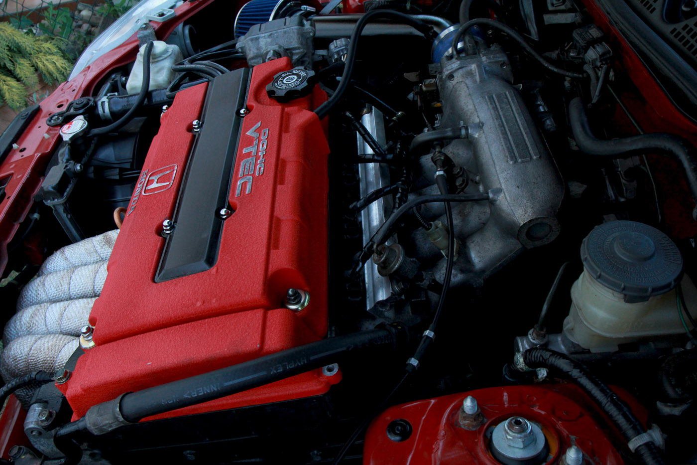

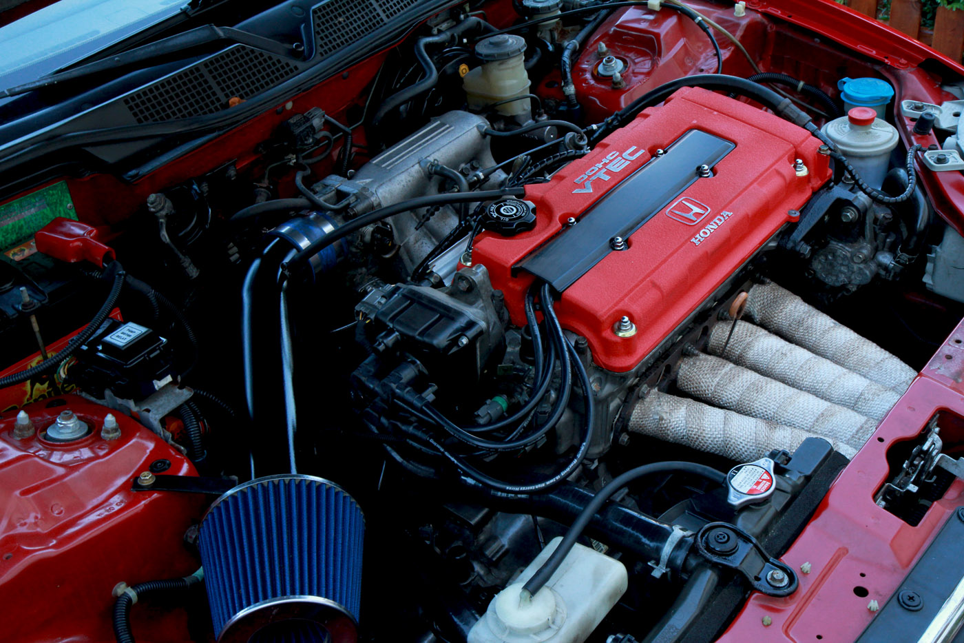

Swap dokončen 18.6.2012 aktuálně najeto již cca 600km zatím v záběhu s hehkou nohou ,na VTEC si ještě chvilku počkam Úsměv , hned jak bude chvilka dodám pár fotek.
V prvním postu doplněn popis oprav a úprav při swapu.

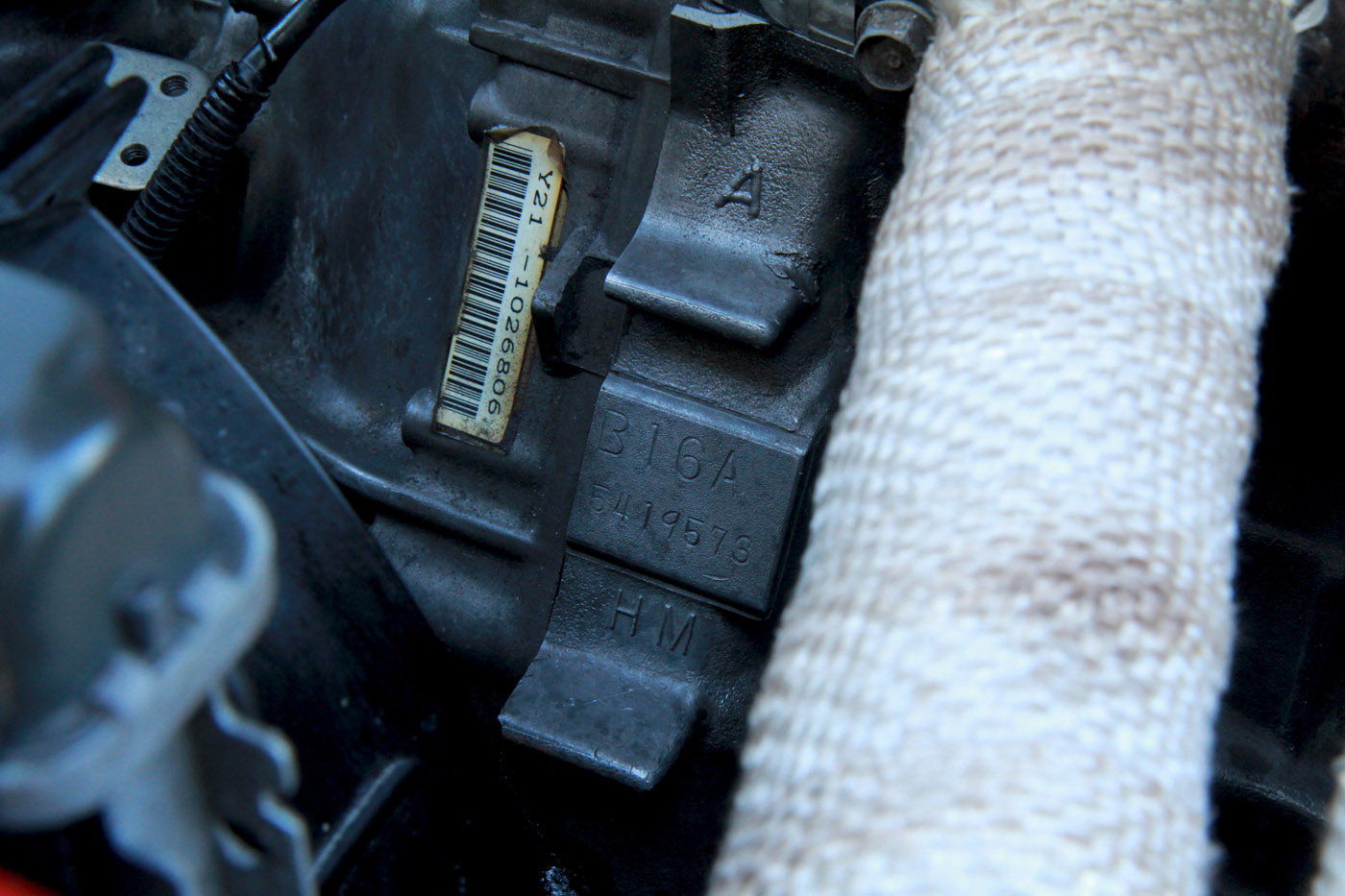

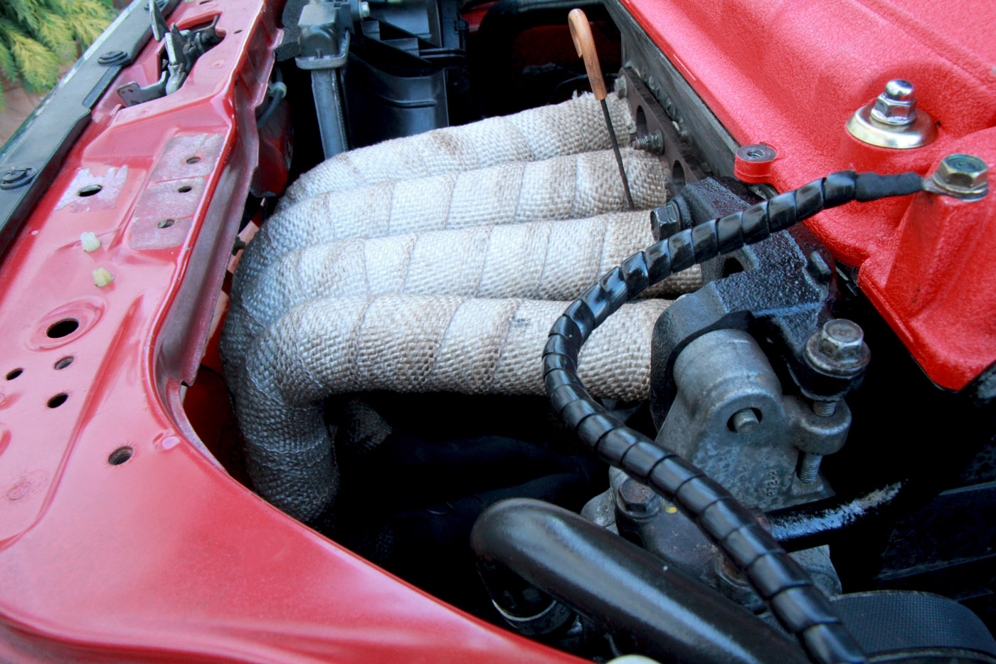

Pár fotek Úsměv

ty svody sou krutý je to dobrý njn wintercar jak se patří Velmi šťastnýVelmi šťastný
