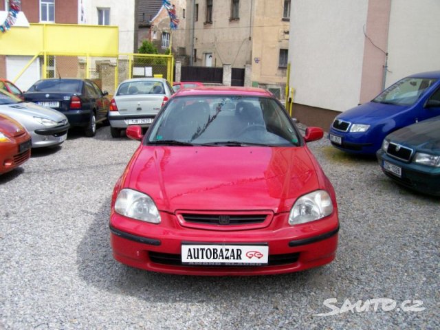

Hoj, pořád to někde čtu ale ještě plně nerozumím těmhle pojmům. A jak poznat zda to moje cívo je po či pre. Chci si na zadek dát origo světla a mám teď jednu nabídku na prefacelift světla, takže musím zjisti zda mi tam vůbec padnou.

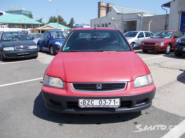

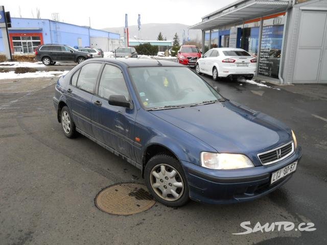

viz obr
civic před face.jpg, 67.35 kB
civic po face.jpg, 59.96 kB
civic jap před face.jpg, 75.45 kB
civic jap po face.jpg, 69.74 kB

Většina vozů prodělá během výrobního cyklu takzvaný facelift, neboli lehkou úpravu vzhledu. Mění se všelijaké drobnosti na masce, blinkry, budíky, nárazníky a tak podobně.
A podle toho je pak nutné rozdělit dané díly na díly před faceliftem neboli prefaceliftové, zkráceně preface, a pofaceliftové, zkráceně poface. Patří totiž sice všechny na daný model, ale mnohdy je nelze zcela bez problémů vzájemně zaměňovat.

podle garáže máš předface Úsměv

sablos napsal:
viz obr
pletu se nebo na tý 4. fotce je 6g s poface nárazníkem ale podle světel mi to připadá jako předface

SpidaM je teď offline  SpidaM
PříspěvekZaslal: 25.6.2012 , 20:25   Citovat
na tý 4. fotce to je předface myslim,... možná ten nárazník na ni ani origo nebyl... Ale asi zbytečný dohady Úsměv meetallll
Příspěvky: 26 H+ body: -3 1999 Civic Aerodeck
PříspěvekZaslal: 25.6.2012 , 20:44   Citovat
na 4.fotce je poface jak vysitej
Příspěvky: 5177 H+ body: 5 2008 Civic i-VTEC
martas je teď offline  martas
PříspěvekZaslal: 25.6.2012 , 20:48   Citovat
Jo je to poface,primo ho znam i majitele a je na prodej... nikdy bych si ho od nej nekoupil
