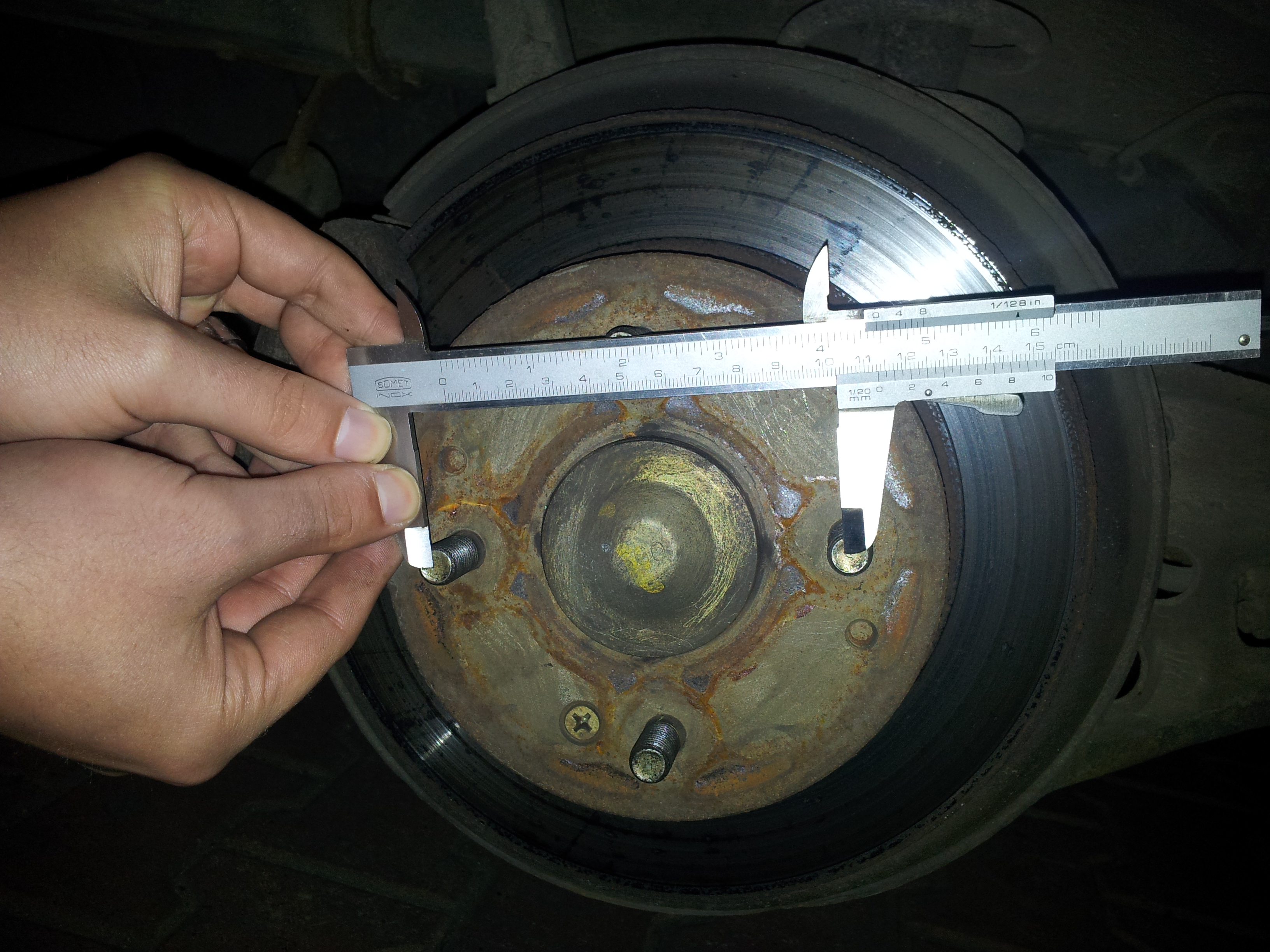

Honda Accord má mít rozteče:
Accord 4x100 35-38 56,1
Accord (10.98-12.02) 4x114,3 38-42 64,1
Accord (02.03-06.0Cool 5x114,3 35-45 64,1
Accord (07.0Cool 5x114,3 32-48 64,1
můj Acco je výroby roku 96
Tak mi prosím někdo vysvětlete tohle! Bueee
IMG_20120520_001327.jpg, 3.14 MB

nechapu ale vzhledem k tomu ze zadna automobilka nepouziva roztec 4x111,3 tak ta naprava ani nemuze bejt z niceho jinyho, tak mas asi spatnou supleru Velmi šťastný
mel by jsi mit 4x100 to mi hlava nebere podivej se na vnitrky kol, jaky jsi tam ted mel, tam je vzdycky napsana roztec Úsměv

A není to tak náhodou že 11,3-4 cm je 113-114mm? Velmi šťastný Je v tom trošku guláš Velmi šťastný H+

Podle posuvky tam vidím s nepřesností asi tu rozteč 114,3 Mrk

no, neměřili jsme přesně, s tatem jsem došel k závěru, že je to 114,3 :DDD čili, je to tam nějak prohozený :/ moje chyba, že jsem si to předem nezměřil.. v důvěru v internet jsem si nevzal do ruky měřidlo před koupí nových kol Velmi šťastný
EDIT: .. a stejně to nechápu - copak se to dá tak "lehce" vyměnit? nebo je to jenom haluz.. nebo špatné značení na stránkách internetu?! Ble

vpravo to nemáš přesně ve středu toho šteftu, takže když to posuneš máš 4x114,3 a tuhle rozteč mají accordy od r.v. 1990, kdes došel na 4x100? a jedny podložky navíc se změnou rozteče mi doma leží, nechám ti je za 500,- ale budeš si na ně muset objednat tři kolové štefty...ale první mi budeš muset poslat fotku tech nových kol z vnitřní strany...
