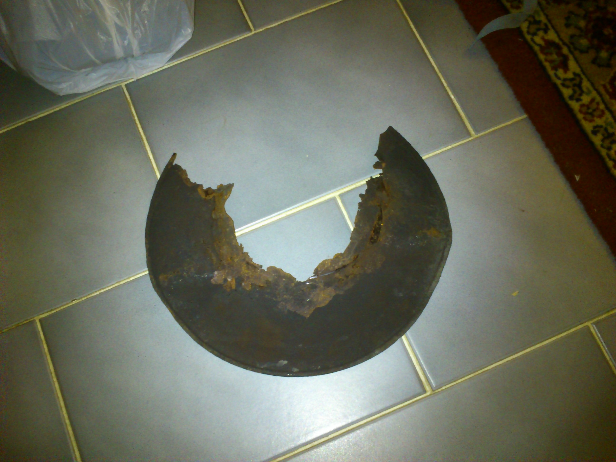

dají se použít i z c5g s 260 mm brzdami, mám odskoušeno, nechával sem to pískovat a měnil, schválně kdo pozná co je špatně Velmi šťastný Velmi šťastný

Řek bych že ti tam chybí ta druhá strana těch obloků. Takhle nebudeš muset vylisovat náboj pokud se nepletu. Jen by mě zajímalo jak jsi to vyšrouboval když se nedá na ty šroubky dosta a ještě jsou tam křížové hlavy, protože já mám taky jeden kdycí plech snitý a potřeboval bych ho vyměnit. jenže nevím jak se dostat na ty šroubky
sablos je teď offline  sablos
PříspěvekZaslal: 14.5.2012 , 16:53   Citovat
vzal jsem pilku na železo těhlici jsem měl ve svěráku ve vodorovné poloze, nařízl jsem drážku do šroubku a malym majzlíkem sem ho utrh pač byl zarezlej a vyšrouboval, jinak se dá dostat přes 6 díry na uchycení kotouče. správně mam to odstraněny abych nemusel lisovat náboj, akorat je to porod při montáži si to nepoškrábat pač to tam leze pod blbym uhlem.

tohle tam už bohužel nějak nechce ani držet
