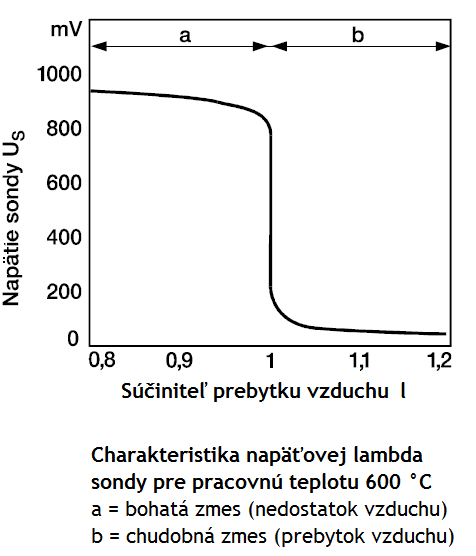

PříspěvekZaslal: 14.5.2012 , 21:43   Citovat
FastCivic napsal:
to vis jak? to mi hlava nebere
Podle této křivky chování napětí lambda sondy oproti směsi
Napatova-lambda.png, 21.72 kB

PříspěvekZaslal: 15.5.2012 , 8:41   Citovat
monty napsal:
chování při stechiosměsi cyklování viz video dole na straně 15 , hodnota o2 senzor.
čas 2:22 a dál
Ano při stechiosměsi lambda cikluje ale podle mě je to z toho duvodu že jednotka dělá korekce a při plném sešlápnutí plynu je přestane dělat a tim pádem lambdasonda začne dávat stabilní hodnotu s rozdilem +- 0,1V v zavislosti na otáčkách.
Proto jsem seřizoval takhle aby jednotka nemusela dělat zbytečně velké korekce.
Jinak na volnoběh a při normální jízdě mi lambda normálně cikluje:)
Kdyžtak mě někdo opravte rád si nechám poradit ale myslím si že jsem to pochopil dobře jak to funguje...

PříspěvekZaslal: 15.5.2012 , 10:06   Citovat
monty napsal:
ne ecu a korekce na to nemá vliv , to je prostě vlastnost NB lambdy , při stechiu to tahle kolísá.přesněji bys to zjistil studiem proč to vubec funguje ,což je chemie .a to už jde mimo mě papa.pokud se to sekne na spodní nebo horní hranici napětí je buď chudo nebo bohato ,ale nerozeznáš kolik .možná to kolísání souvisí s pulsacemi spalin aspon i wb lambda má co dělat s jednoválcem aby zobrazila jakžtakž hodnotu .
No ja zas našel tohle: je to vystřihle z jednoho fóra:
Ano, při správném chodu celé regulační smyčky napětí na lambdě musí kmitat. Samotná lambda sonda dává na výstupu dvě úrovně napětí: 1. úroveň 0-0,2V (podle typu sondy) - směs je chudá; 2. úroveň 0,7-1V - směs je bohatá. Kmitání je způsobeno tím, že v okamžiku, kdy lambda připojená k řídící jednotce indikuje chudou směs, řídící jednotka směs obahacuje až do okamžiku, kdy lambda začne hlásit, že směs je bohatá a ř.j. zase směs ochuzuje a tento cyklus se opakuje do nekonečna. Tím vzniká ono kmitání. Při správné činnosti celé regulační smyčky je kmitání pravidelné a složení směsi se nepatrně mění (kmitá) kolem ideální hodnoty.
Zdá se mi to celkem logické ale informace budu hledat dál...Úsměv

PříspěvekZaslal: 17.5.2012 , 12:25   Citovat
FastCivic napsal:
pekny graf, diky za nej je to dobrý
jeste blby dotaz
to co uvidim na multimetru kdyz napichnu lambdu (tys psal ze si nastavoval na 0,8V) to je to same jako ta lambda ve spodnim radku na grafu?? Cili si to serizoval na bohatou smes, jestli tomu dobre rozumim. Pokud by ti multak ukazal vic jak jeden volt = chuda smes?
Nene lambda 1 neodpovídá napětí jeden volt na multimetru, mrkni se na graf co jsem dával na předchozí stranu tam tam je poměr napětí - lambda
Ale jinak je to tak zhruba 0,3V - 0,8V = lambda 1
Ale na tom grafu je to přesněji uvedené.
