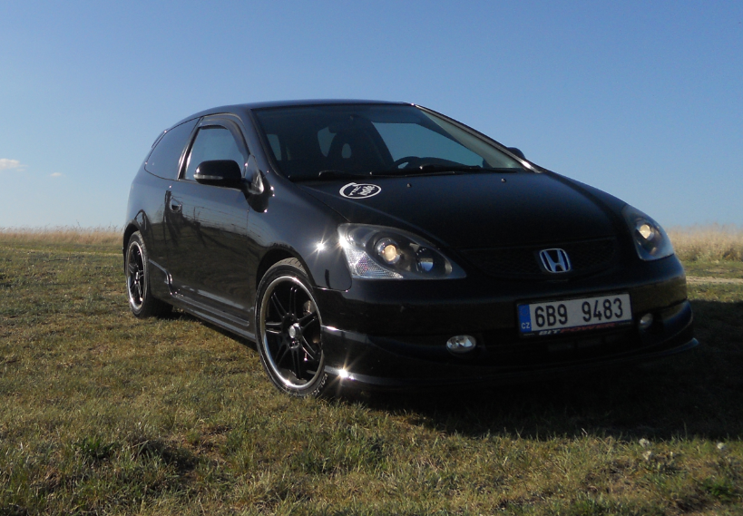

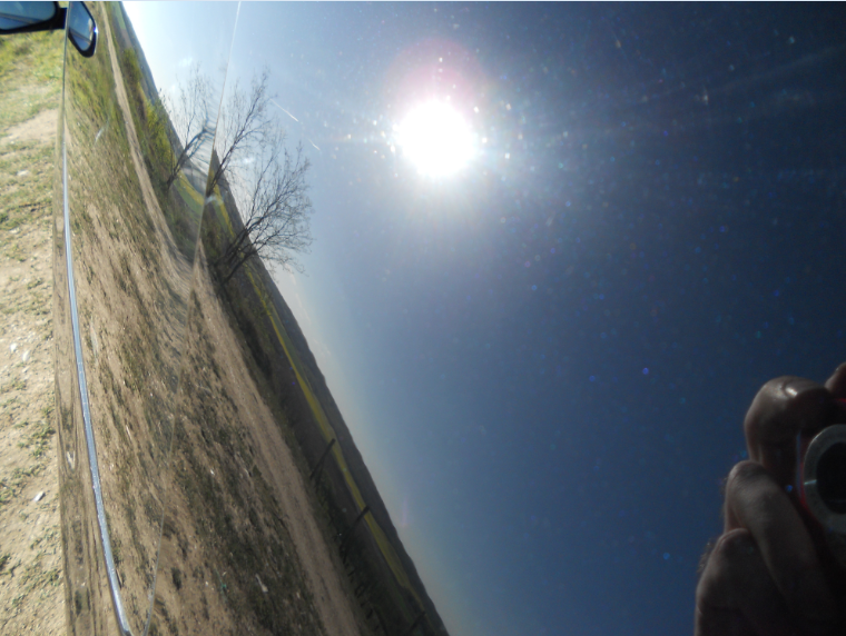

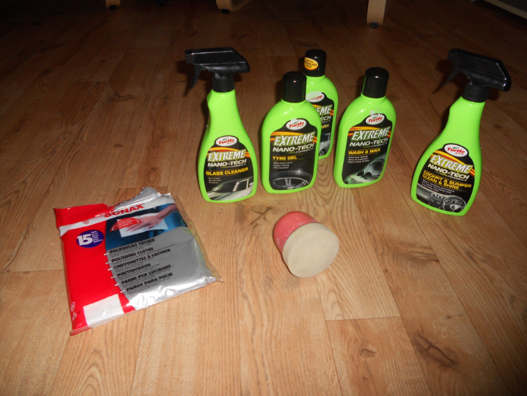

Tak jsem kouupil uplně naslepo něco od turtle wax hlavním cílem bylo odstranit mikroškrábance s karoserie, dělal jsem to ručne a vysledek byl pro mě odstačující.
1.png, 1016.34 kB
2.png, 1.03 MB
4.png, 934.81 kB
