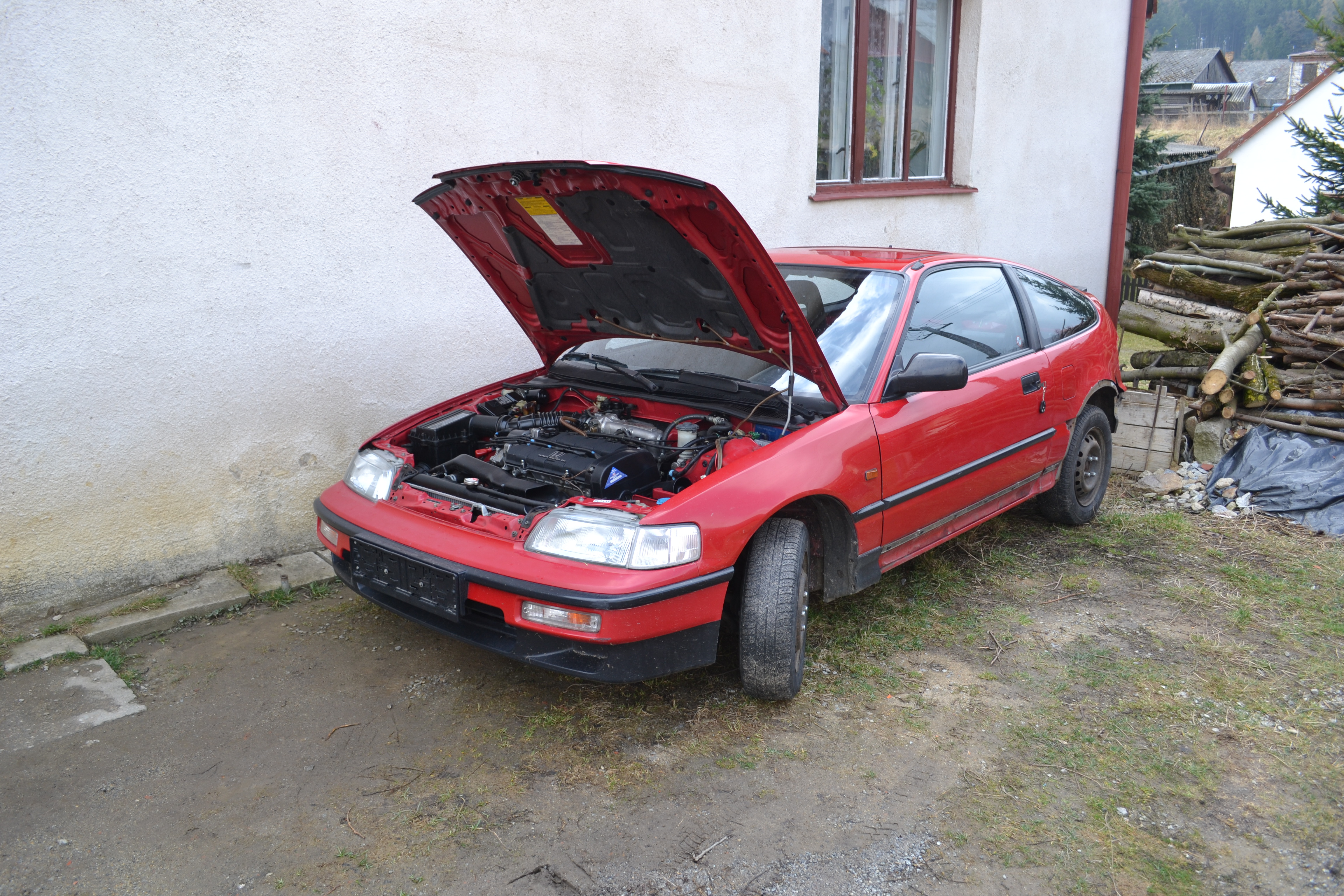

Dám sem pár fotek. Osud karkulky je spečetěn. Měla krásný dlouhý život, ale nyní poslouží jako dárce orgánů.
DSC_0261.JPG, 3.63 MB
DSC_0262.JPG, 3.53 MB
DSC_0263.JPG, 3.5 MB
DSC_0264.JPG, 3.77 MB
DSC_0265.JPG, 3.52 MB

Něco ke stavu karkulky.
Sedačky neprosezené, nepotrhané.
Opěrák + sedák vzadu neroztrhaný.
Plato nevyřezané.
Šibr na pár místech bublinka.
Interier celkově ok.
K motoru není co dodat-fotky napoví že o něj bylo staráno, ještě jsem auto projel a jede perfektně. Natočil jsem i video. Olej si vzal, ale nebylo to žádné drama. Jestli to bylo 0,5litru na 10000 tak to bylo hodně.
Převodovka....... Byla dělaná před několika roky, pak ležela dlouho ladem. No a těsně před prodejem šla do červené. Jsem rád že se mi zase vrátila, všechny rychlosti tam jdou bez zaváhání. Zpátečka tam jde kdykoliv.
Dobré je to že vím co se s autem dělo skoro po celou jeho životnost.

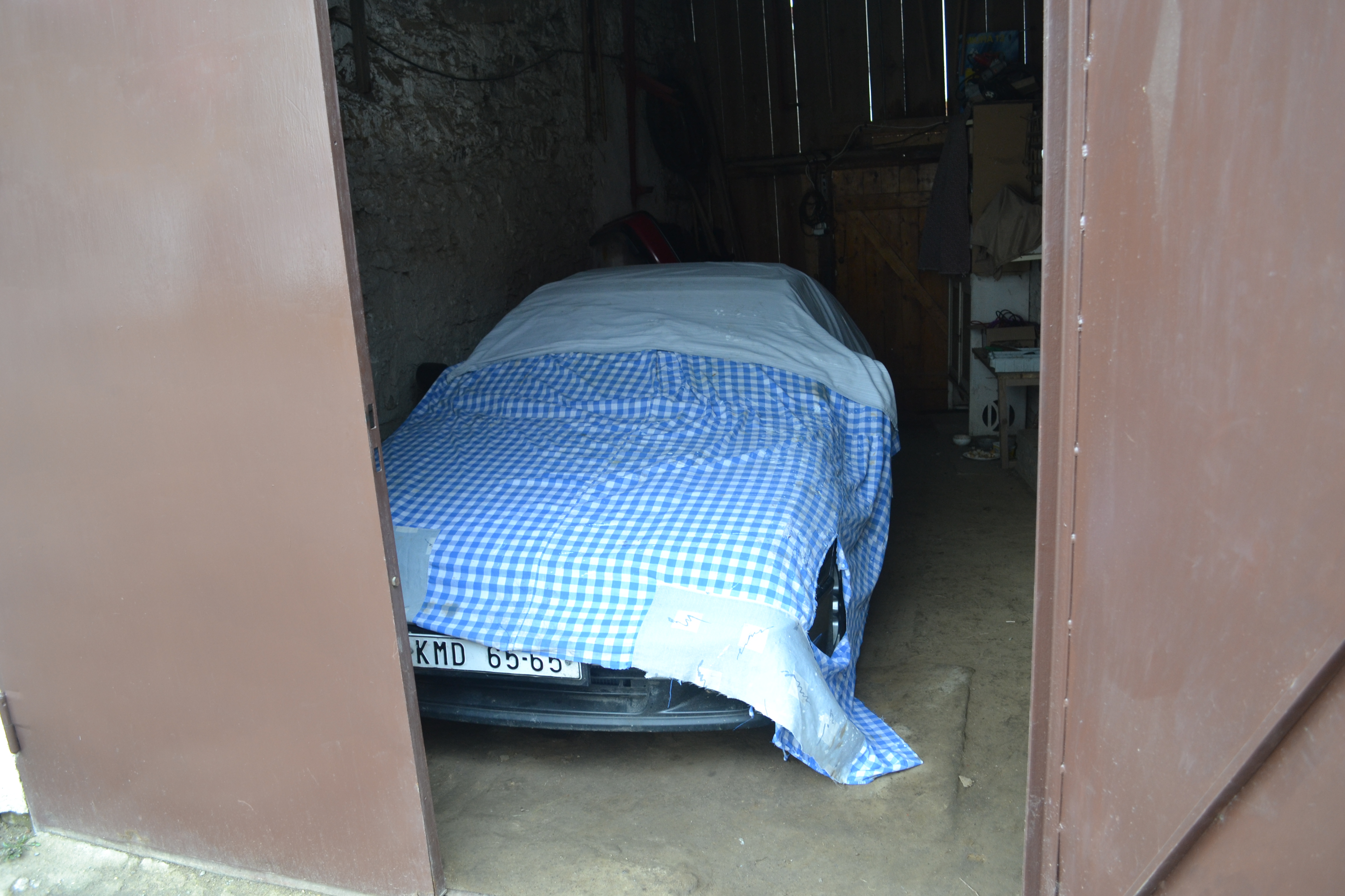

Tak a jedno aktuální foto šedivky.
DSC_0267.JPG, 3.45 MB

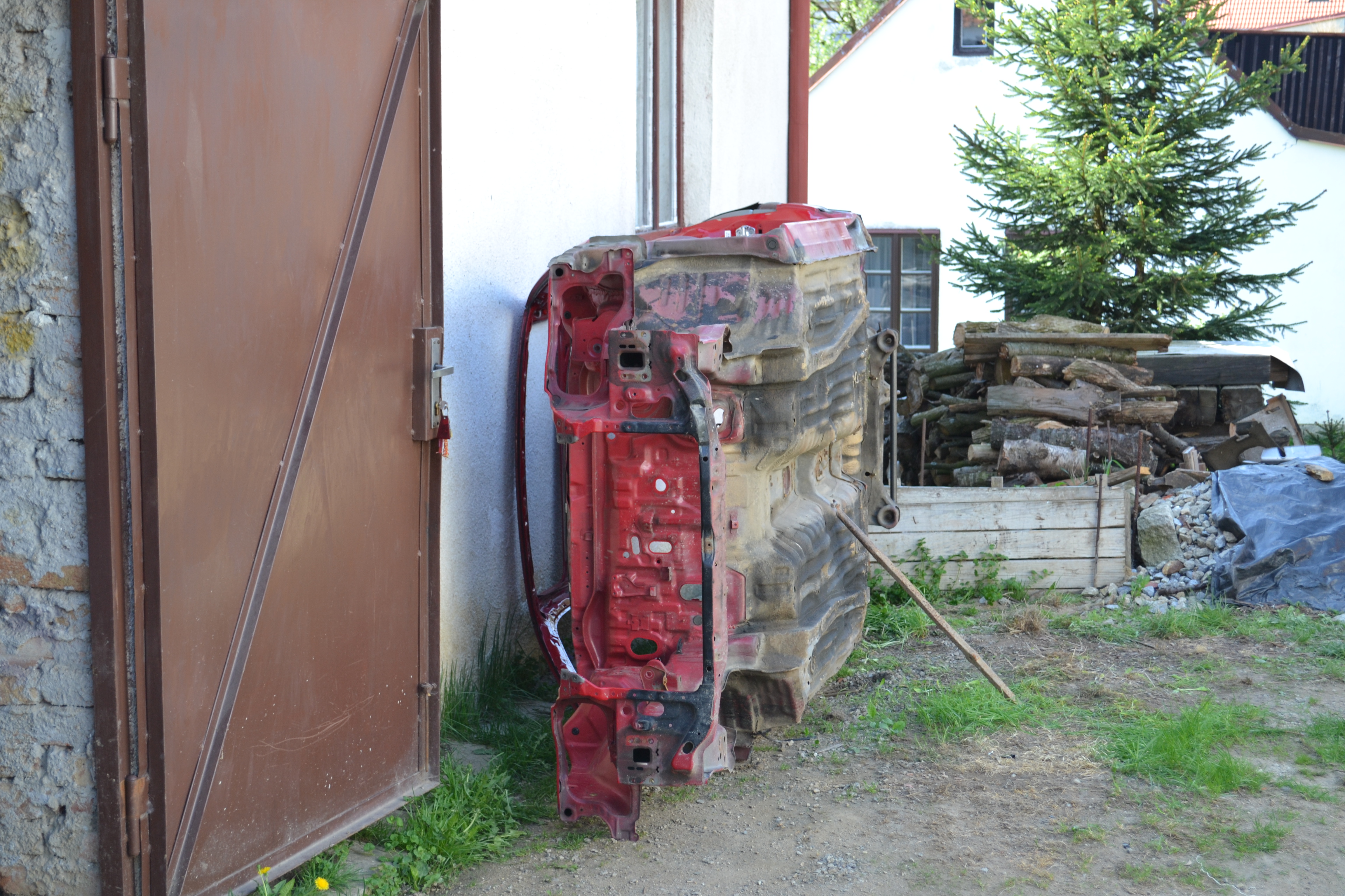

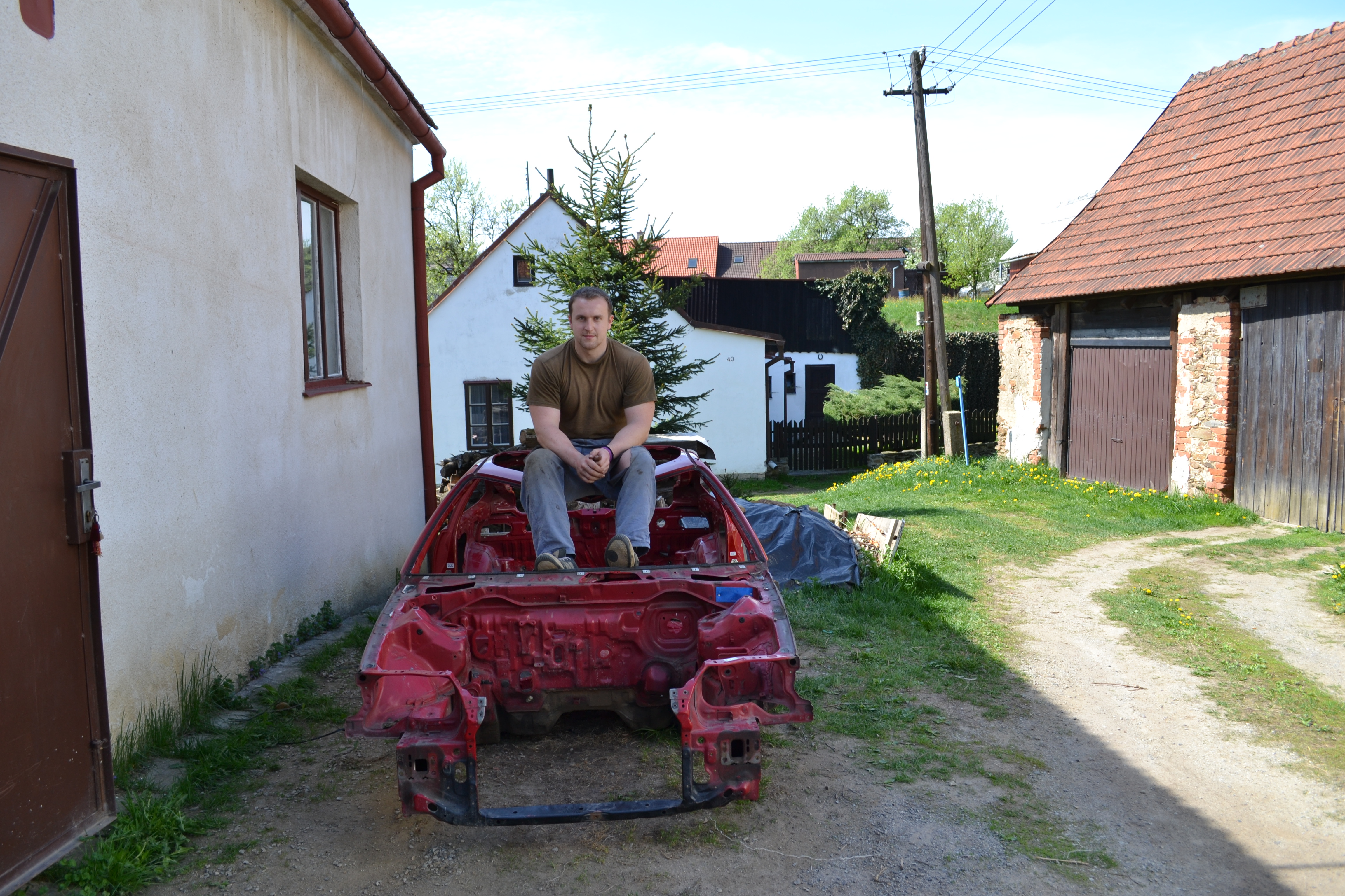

Jinak, kastle CRX jede za chvili na cestu poslední, musel jsem se ji nějak pomstít Úsměv
DSC_0028.JPG, 3.61 MB
DSC_0019.JPG, 3.57 MB
DSC_0022.JPG, 3.59 MB
