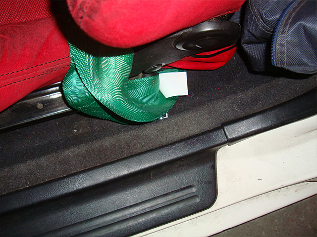

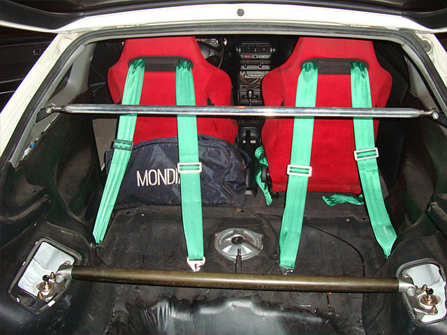

PříspěvekZaslal: 5.4.2012 , 15:55   Citovat
pasy1.jpg, 61.96 kB
pasy2.jpg, 102.2 kB
pasy3.jpg, 116.91 kB

infinity napsal:
Ty boční uchycení máš místo oem pásů ne ?

PříspěvekZaslal: 5.4.2012 , 22:30   Citovat
infi dikec za nafoceni, ale tohle je prave varianta s vyhozenim zadnich sedacek a to zatim delat nechci...
ty tribody jsem mel driv v Civicu a fungovaly dobre, kdo je dneska jeste dela ? Schroth ?

Ja jsem mel prave pred timto tribod, ktere se odepinaly za sedackou...je to uplne k ... vzadu si stejne nikdo plnohodnotne nesedne a ty schrothy se jako bonus neustale povolovaly (vepredu), takze celkove bylo vse spatne - vzadu spolujezdci vedli pasy mezi nohama a ridic si co 5minut dotahuje pasy, k cemu to?
Proste podle me 3 nebo 4 bod pasy + spolujezdci vzadu v ITR je kombinace, ktera nikdy nebude dobre fungovat.
Samozrejme muzes nechat oboje jak OEM tak sportovni pasy, ktere jednoduse upevnis pod ty oem. Je to jeden sroub na jeden uchyt Úsměv
Co se tyce kombinace harness resp. B-baru + pasy tak jsem jiz jednou napsal svuj nazor tady dole tudy odkaz
Kup si dobrou skorapku, 4 body pasy a volant bez pytle...usetris xx kilogramu prevazne vepredu a z hlediska bezpecnosti, to bude myslim take (mensi) krok dopredu

ještě použiju obrázky od infiho
proč maji homologovaný závoďáky uchycení takto?
a že by kluci v renault sport nevěděli jak se správně instalujou pásy?
