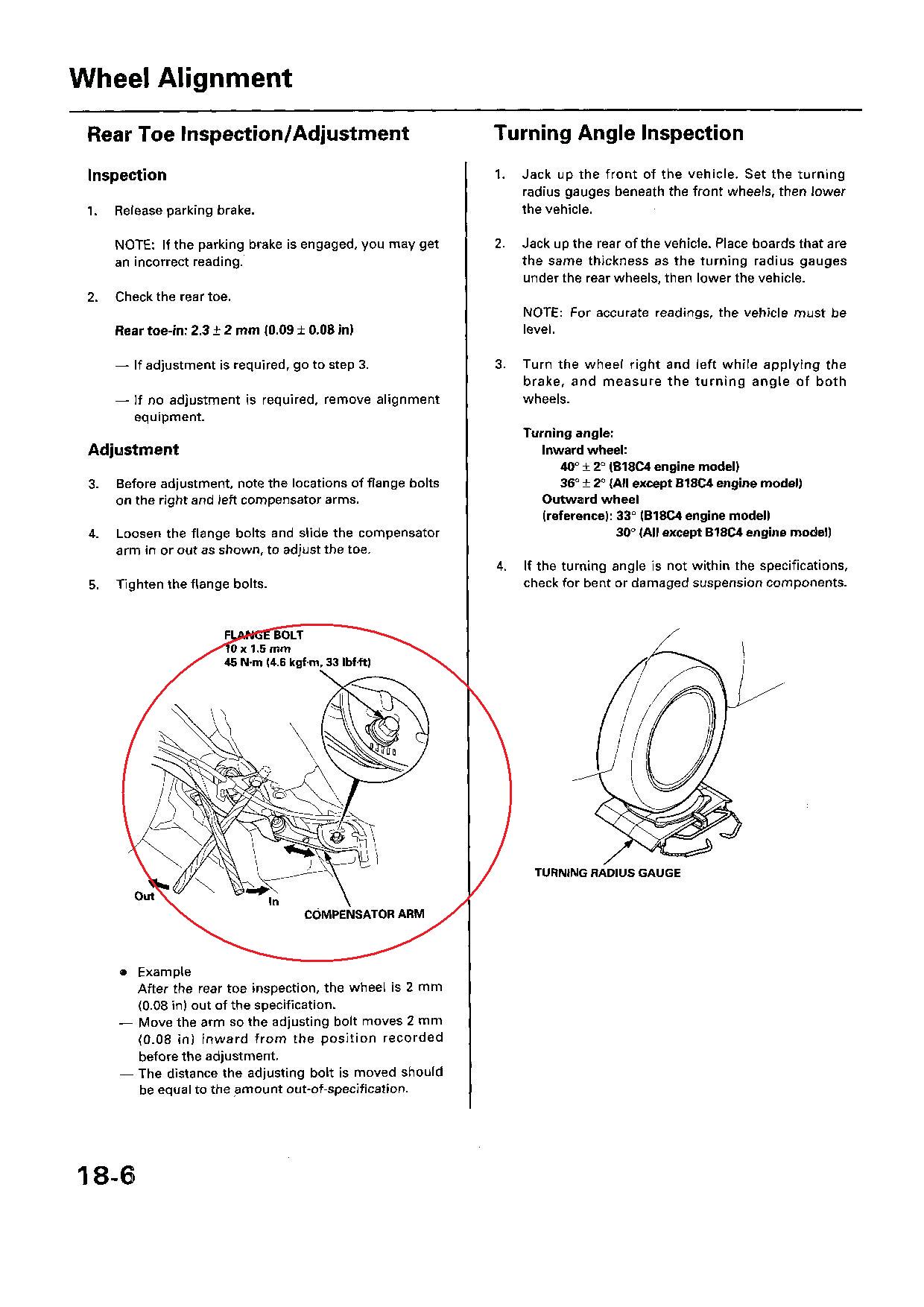

Měl bych možná poněkud banální dotaz co se týče sbíhavosti u obou náprav Civica Aerodeck1.6.
Chtěl jsem se zeptat, zdali jsou jak přední, tak zadní náprava nastaveny do sbíhavosti, nebo je na přední nápravě rozbíhavost?

u japonce C6G je vepředu tuším sbíhavost 1 +/- 1mm. vzadu se nedělá (není jak). na 80% to bude mít anglán stejně přátele

sbihavost se dela jak vepredu tak vzadu OK

a jak ji vzadu uděláš ? na to jsem nějak nepřišel čím HaHaaa

Gear: nevím, jak u japonce C6G ale u anglána se dá sbíhavost zadní nápravy nastavit pomocí posunutí kompenzačního ramena-přikládám obrázek z dílenské příručky, je to tam označeno červeným kroužkem.
Bohužel nevládnu dobře anglicky, tak jsem se potřeboval optat, jestli se jedná o sbíhavost či rozbíhavost-anglické ekvivalenty pro tyto termíny nějak neovládám
