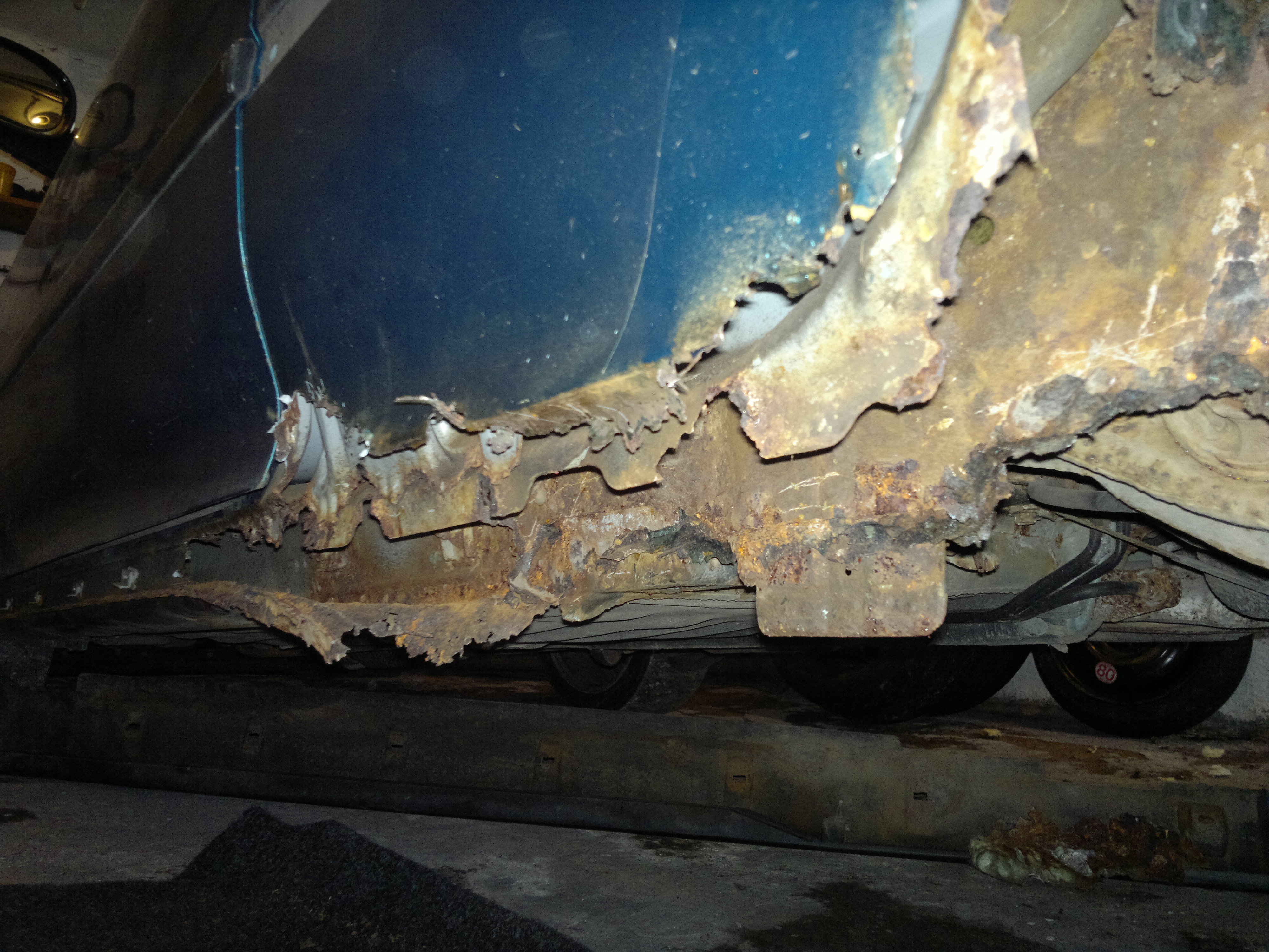

Zdravim potreboval bych radu . jak je znamo lemy u starsich hond je brutal... ja koupil hondu po motorove strance krasna ae ty lemy hustee:) na jare jsem to rozkopal a zjistil ze jsou lemy kitovane a strikle pu penou .. a jak to mokvalo tak zhnily oba prahy do pulky a podbeh u lemu do kufru...bude mi to delat znamy a potrebuju nakoupit material. lemy budu mit nahrady z kelly ae nvm jestli sehnat nove prahy a kde?nebo jaky plech na to pouzit???diky za rady

prahy se musí vyrobit, neprodávají se

dají se sehnat i prahy třeba tady: tudy odkaz tudy odkaz

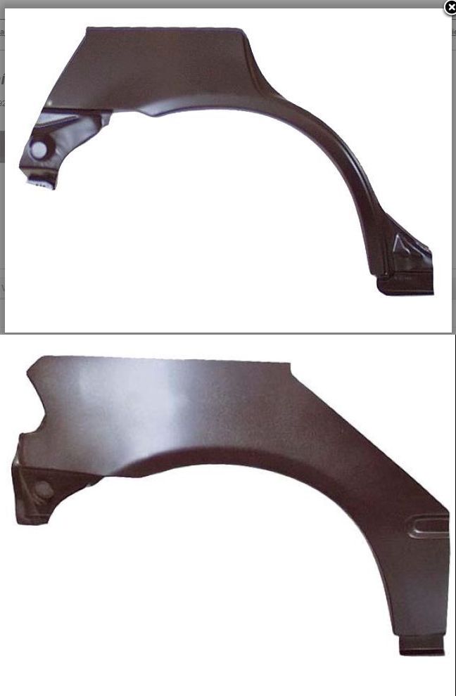

není to jedno, hatch má jiný nárazník tudíž i jiné zakončení (prolis) lemu k nárazníku, coupe a sedan jsou stejné OK
tady na tom obrázku to je hezky vidět
lemyC5G.jpg, 43.7 kB
Příspěvky: 2016 H+ body: 6
Toubi je teď offline  Toubi
PříspěvekZaslal: 13.3.2012 , 19:41   Citovat
Je fakt, že to v tom místě musel upravovat. Ale ty z hatche zas nemaj vazbu na zadní dveře, takže se dá vyměnit větší kus v případě rozsáhlejší koroze. Hold každej má něco do sebe.
