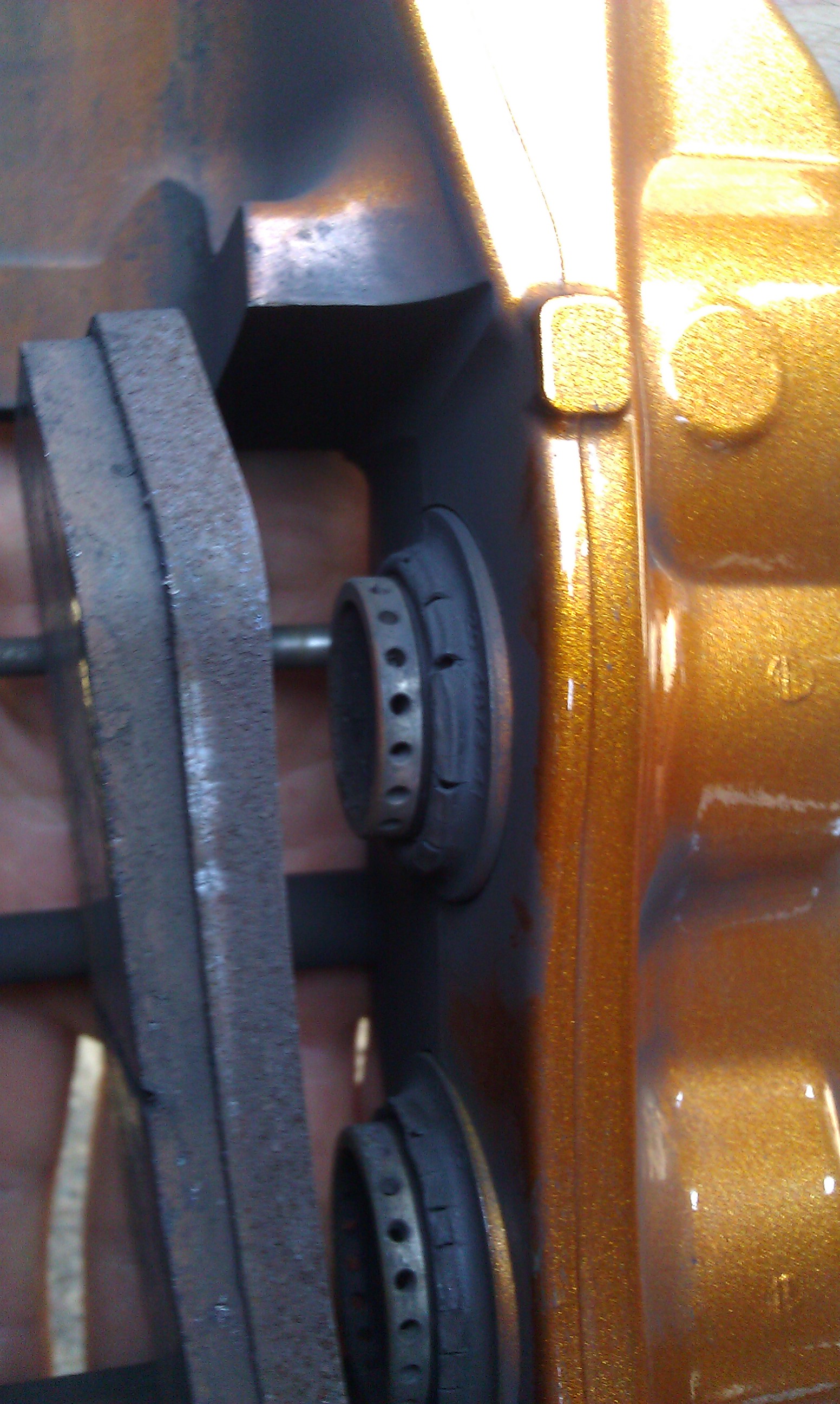

PříspěvekZaslal: 8.3.2012 , 7:44   Citovat
Ještě jsem si vzpomněl třeba případ Brembo a Nissan GT-R, když už ReNo zmiňoval kvalitu, za kterou si výrobci stojí... Jde mi jen o to, abych Vám ukázal, že třeba u Bremba, nemají "low-end" sady vůbec nic společného se závodními produkty a myslet si, že brzdový kit "Touring" za 60tis kč je potomek závodních brzd je naivní. Tyto velké firmy v tomto segmentu těží jen ze svého jména a speciálně Brembo (protože si destičky nevyrábí) pustí do prodeje pod svým jménem prakticky cokoli i sporné kvality...
I mě potěšilo, že na Nissanu GT-R jsou brzdy od Bremba. Když jsem zjistil, že jeden kotouč u Nissanu stojí 20tis a sada originálních destiček "Brembo" pak 10tis., čekal bych, že kvalita bude vysoká, přeci jen se již nejedná o low-end auto a měla by to tedy být spíš prestiž... Opak byl pravdou...
Náš problém byl, že po 2tis km, kdy se GT-R zajíždělo tedy žádné brutální brždění, začaly (celkem logicky) praskat vrtané originální kotouče Brembo (první foto). No nic, u vrtaných kotoučů se to dá čekat. Jezdili jsme dál a ve 4tis. km, asi týden před první cestou na Nordschleife mi to nedalo a pro jistotu jsem ty brzdy rozebral a zkontroloval destičky... Jak to dopadlo se můžete podívat níže a to podotýkám, že do té doby měly za sebou jen civilní provoz...
Jen to shrnu - desky naprosto katastrofální kvality zpracování s nesmyslnou směsí (ale nepískala pořádnej výtlem ) je od firmy Jurid, nevím, kdo z Vás by si na Hondu vůbec Juridy dal...
Po konzultaci přímo s Brembem, mi bylo doporučeno, dát jejich závodní kotouč (ten je vyfocen zde tudy odkaz ), stál sice skoro 30tis jeden, ale zase už má nájezd asi 40tis. km a stále je v pohodě. Jako destičky mi rovnou řekli, aby použil nějakého renomovaného výrobce HaHaaa
No a na poslední fotce máte obrázek toho, jak po 20tis km vypadají prachovky, které měním jednou za rok... Takhle si kvalitu nepředstavuju Smutný
Když takovouto "kvalitu" pustí na GT-R, proč bych si měl myslet, že jejich kvalita pro "obyčejná" auta bude lepší???
Dokonce bych řekl, že výrobci, kteří se soustředí na "klasický" segment, jako třeba to ATE (a dle mě i to Ferodo) jsou v něm lepší... Nechci Brembo nějak srážet, mám zkušenosti ze závodního prostředí a vím, že jsou dobří, ale v civilním sektoru to není žádný zázrak...
