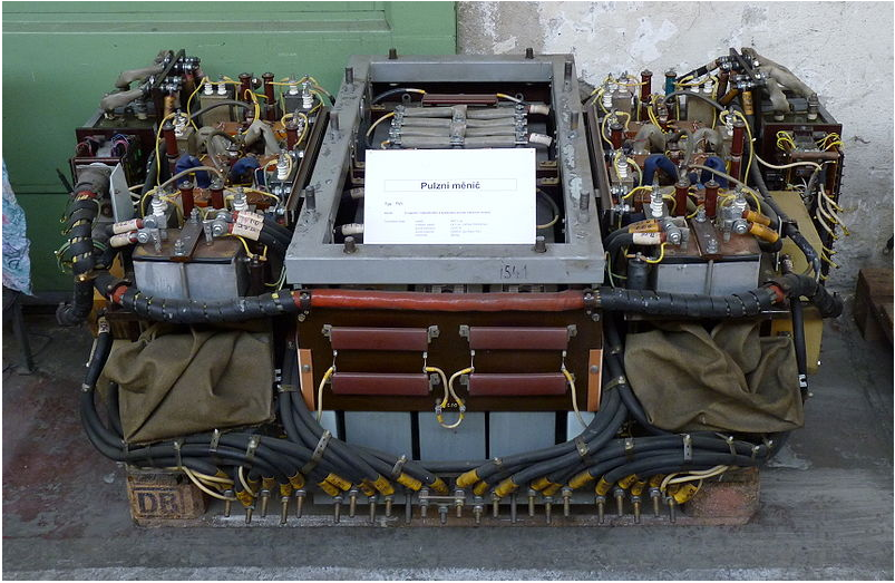

PříspěvekZaslal: 23.9.2010 , 21:06   Citovat
dejte si tam tyristor nebo IGBT
já to pořešil takto
Vý.PNG, 946.03 kB
