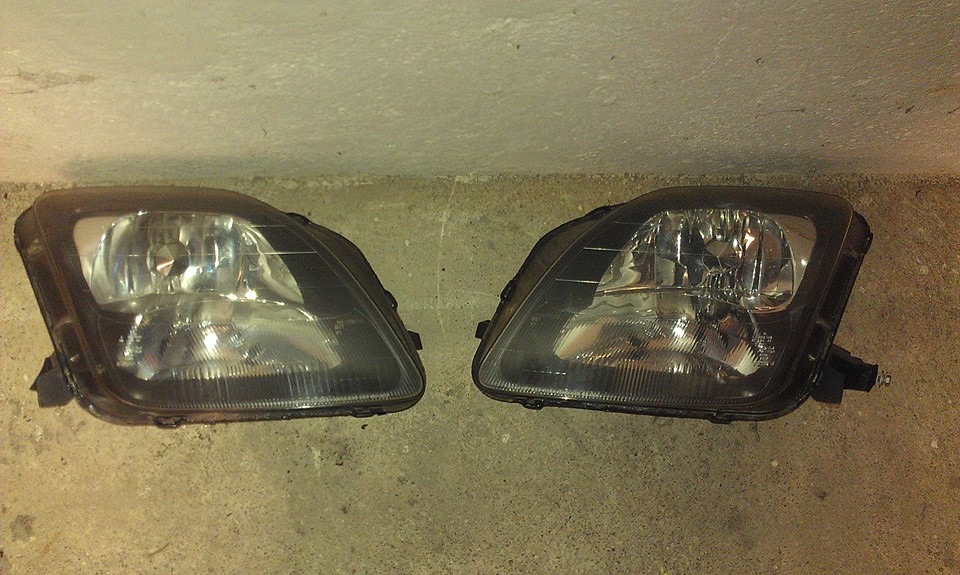

Jenom přidám vlastní poznatek, brejle šly pěkně rozlepit ve dvou, pak při broušení jsem vzal 240ku šmirgl a po chvilce jsem byl na černým plastu, tak jsem to obrousil celý a pak jemnou houbičkou vyleštil, takže se nemusely brejle ani stříkat, jenom se obrousily a vyleštily a vím, že se mi z toho žádnej lak loupat nemůže.
2013-07-25 11.16.19.jpg, 1.49 MB

asi bych se bál že ten plast jakoby zajde, zešedne...ale dobře si stim vy...ebal Velmi šťastný

Po dvou měsících je plast zatím stále černý jako bota, tak si myslím, že bude barevně stálý... Kdyby ne tak to přefouknu sprejem, ale pokud zůstane takhlke černý, je to podle mně nejlepší aletrnativa... jenom hodně zblízka jde semtam vidět jemnej škrábaneček na tom černým plastu, musel bych si s tím ještě víc vyhrát, ale to už fakt člověk na to kouká cca 10 cm od plastu Úsměv každopádně díky za tohle vlákno, super návod, podle kterýho jsem neměl problém takhle vytunit sériový světla Úsměv

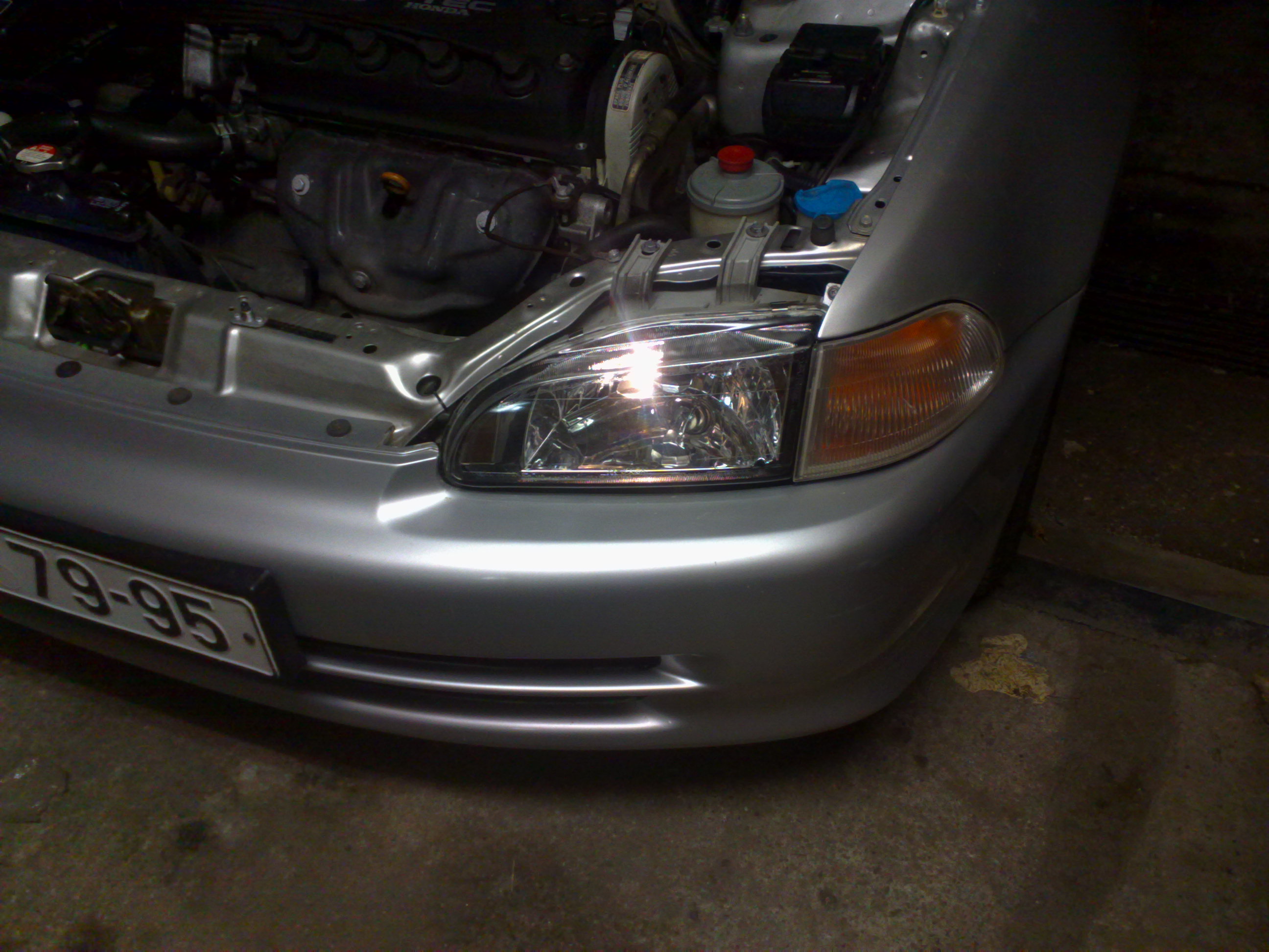

Dělám teď kamošovi brejle na prelude, tak jsem zjistil, že krom hodně pracnýho smirku, to jde taky acetonem a houbičkou na nádobí s tou hrubou vrstvou Úsměv
2014-04-05 16.39.10.jpg, 2.39 MB
