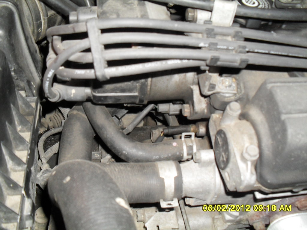

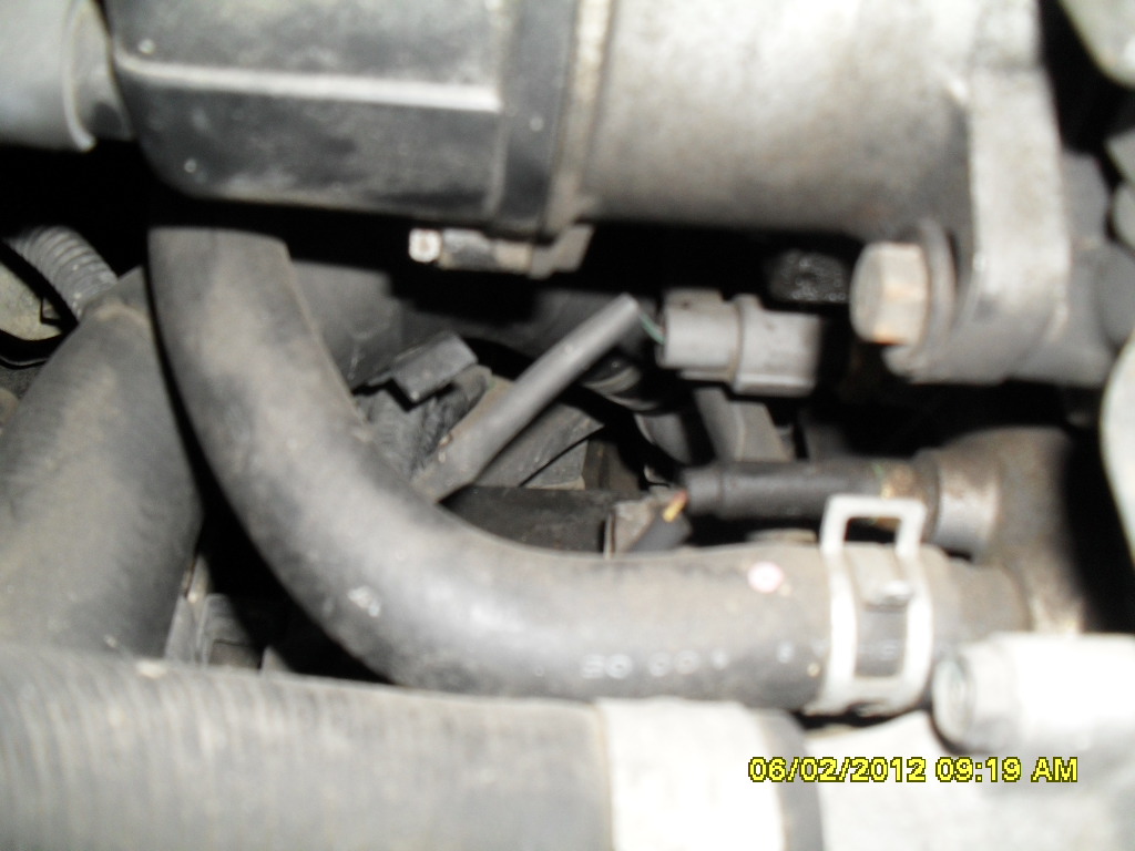

optimas napsal:
Asi tak nějak. Když jsem neměl ještě LPG tak ranní starty v mrazech a při chladnějším počasí vždy bylo slyšet cvakání a pořád jsem nevěděl co to je. Už jsem myslel že je to chycená klika a další blbosti. Až mi bylo řečeno že to jsou vstřiky. Ráno při startu zaklepaly a pak byl pokoj. A teď s LPG už ráno neklepou i když to startuje na benzín což je zajímavé. A LPG nejdou slyšet vůbec
Ještě jeden dotaz. Když to ráno přepne na LPG tak mi začnou kolísat otáčky. Už jsem to tu jednou řešil a měl jsem nastavený reduktor na 20°C tak mi to posunuli na 30°C a zlepšilo se to, ale ještě to kolísá. Už ne tak moc ,ale dělá to. Psali jste mi tu že by to mohlo být i teplotní čidlo. Může to být tím?
Může i nemusí,já jsem si to čidlo vyměnil sám,otázka 15 min.A dával jsem tam sice neoriginál,ale stálo to pár korun v autokelly.Tak že tou výměnou nic nepokazíš.To moje staré čidlo bylo kupodivu po 10 letech funkční,ale ta guma v něm byla styřelá,tak že propouštěl.
OPRAVA:ta steřelá guma,tak to jsem si popletl s termostatem.A vzpomněl jsem si že se mi tim novým čidlem dřív přepínalo LPG oproti starému čidlu.Je to asi tím,že ř.j.LPG si bere signály z čidel auta.Samozřejmě,že má i své teplotní čidlo na přepnutí z benzínu na LPG.

To čidlo je pod rozdělovačem ,že?

optimas napsal:
jj,jsou tam ale 2 čidla,alespoň u mého CRVčka.Já mám diagnostiku,tak jsem to udělal jednoduše.Odpojil jsem za běhu motoru kabel z jednoho a z druhého ,ihned se rožla kontrolka závady v motoru,napojil jsem to na diagnostiku a zjistil,které je teplotní čidlo.Návod nemám,tak jsem to udělal takhle.Rychle a účinné Velmi šťastný

schweiger je teď offline  schweiger
PříspěvekZaslal: 7.2.2012 , 18:00   Citovat
ale myslím,že to je ten s tím šedým konektorem v zadu,protože přístup byl pěkně blbý Smutný

PříspěvekZaslal: 7.2.2012 , 19:46   Citovat
No ,super přístup
