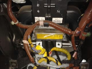

Ahoj
Potřebuji vytáhnout jednotku SRS a potřebuji praktickou zkušenost jak ji vytáhnout. Dostal jsem se k ní všechno odpojil odšruboval ale drží stále jako přibytá. Smutný
Viz foto. Vypadá že je tam zasunutá ale nejde ven Smutný máse ještě neco odšrubovat?

Tak problém vyřešen Úsměv z boku byli ještě 2 šrouby ale nebylo je vubec vidět a v manuálu to nebylo ani vyznačené nebo to má možná 2,4 accura jinak Úsměv
