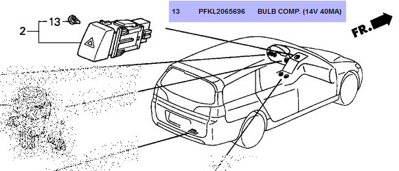

SaKaL je teď offline  SaKaL
PříspěvekZaslal: 26.1.2012 , 0:26   Citovat
kandik napsal:
mam pocit ze u predface je čudl vystraznejch blikacek nepruhlednej plast, cili nepodsvicenej (a to je docela průda) - a nebo jen u naseho zepelínu odesla zarovicka v palubce? Jinak další dílčí rozdíly jako např. poface rozmrazovani okna a zrcatek v jednom čudlu na palubce, předface zrcátka zvlášt na dveřích...
Mám to stejně, tzn. že mi nesvítí, ale je to jen prasklá žárovička... Nevěděl by někdo jak ten čudl vyndat? Zda jde jen vyloupnout nebo jestli se tam leze zespoda?
Hazard.jpg, 90.75 kB

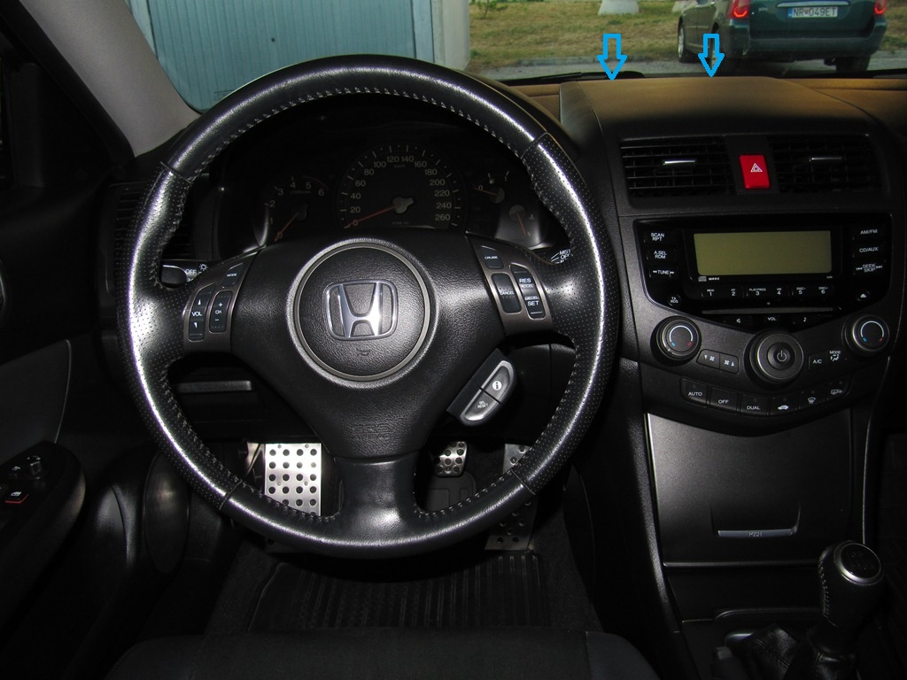

PříspěvekZaslal: 26.1.2012 , 0:49   Citovat
SaKaL napsal:
Ked som kupil moje sucasne Acco, tak som si myslel, ze to svietit nema, kupil som to uz tak. Potom som na kamaratovom pri nocnej jazde zbadal, ze to svieti, tak som si v ramci H kampane dal vymenit prasklu ziarovicku. Servisak mi pri vymienani odmontoval tuto celu vrchnu cast (je to tam nacvakavacie), hovoril, ze vylupnut to nejde.
garage.jpg, 202.85 kB

PříspěvekZaslal: 26.1.2012 , 0:54   Citovat
Zacal to rozoberat od zadu, od okna
