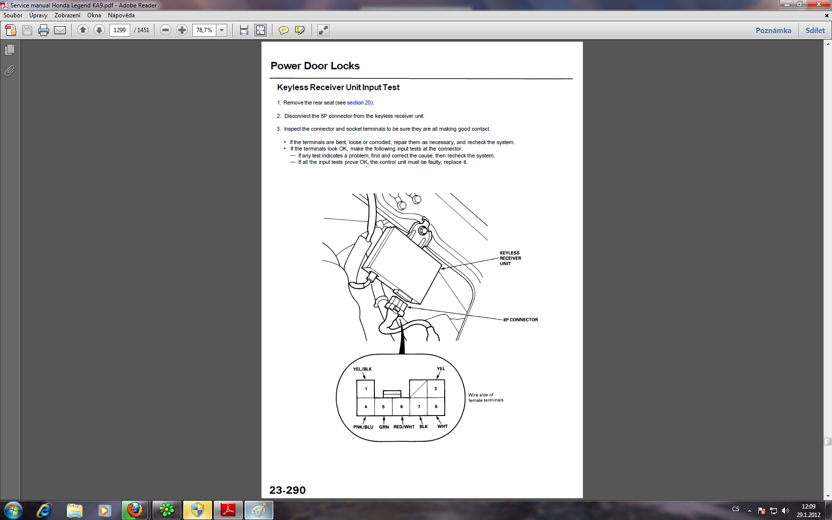

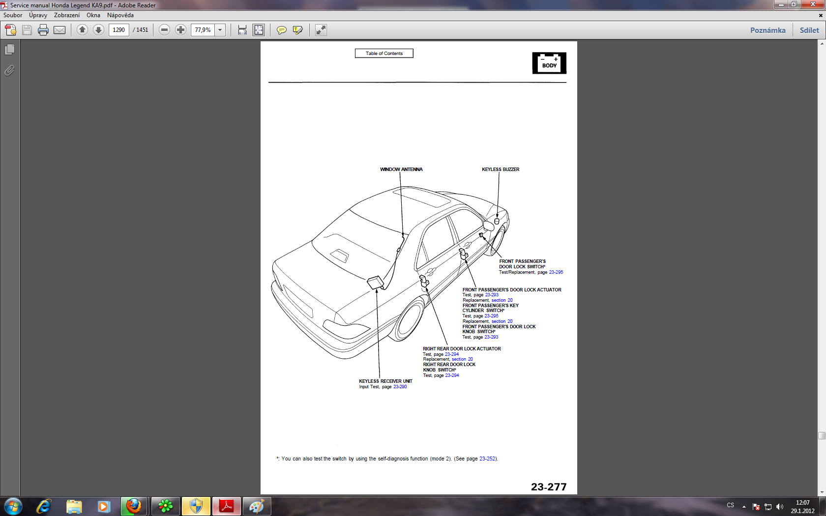

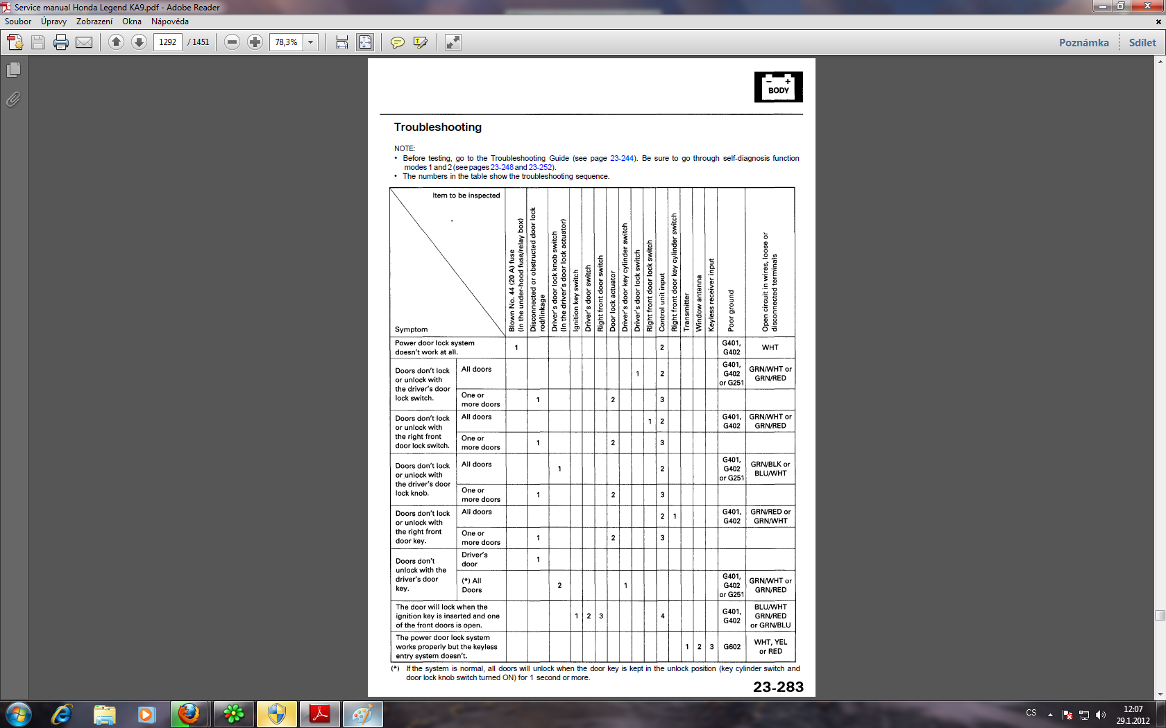

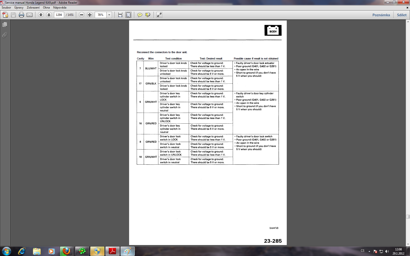

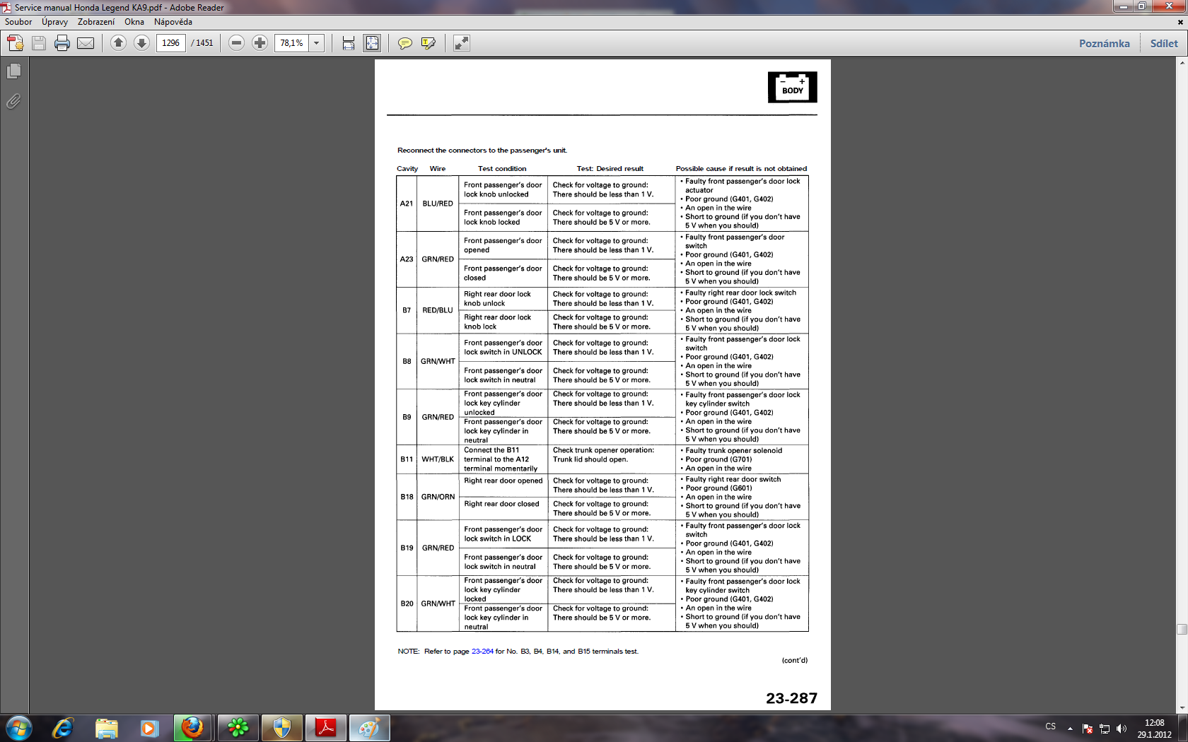

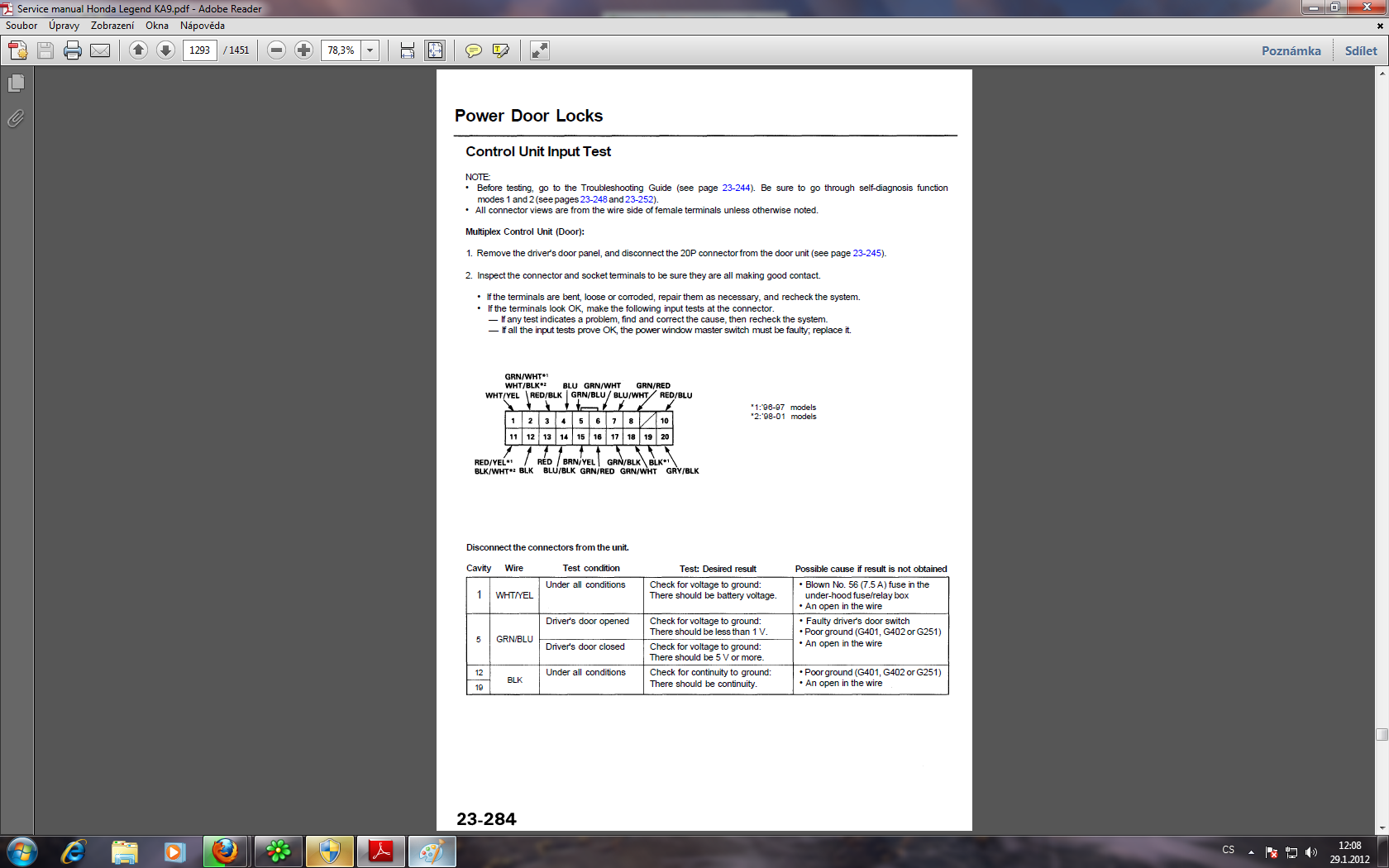

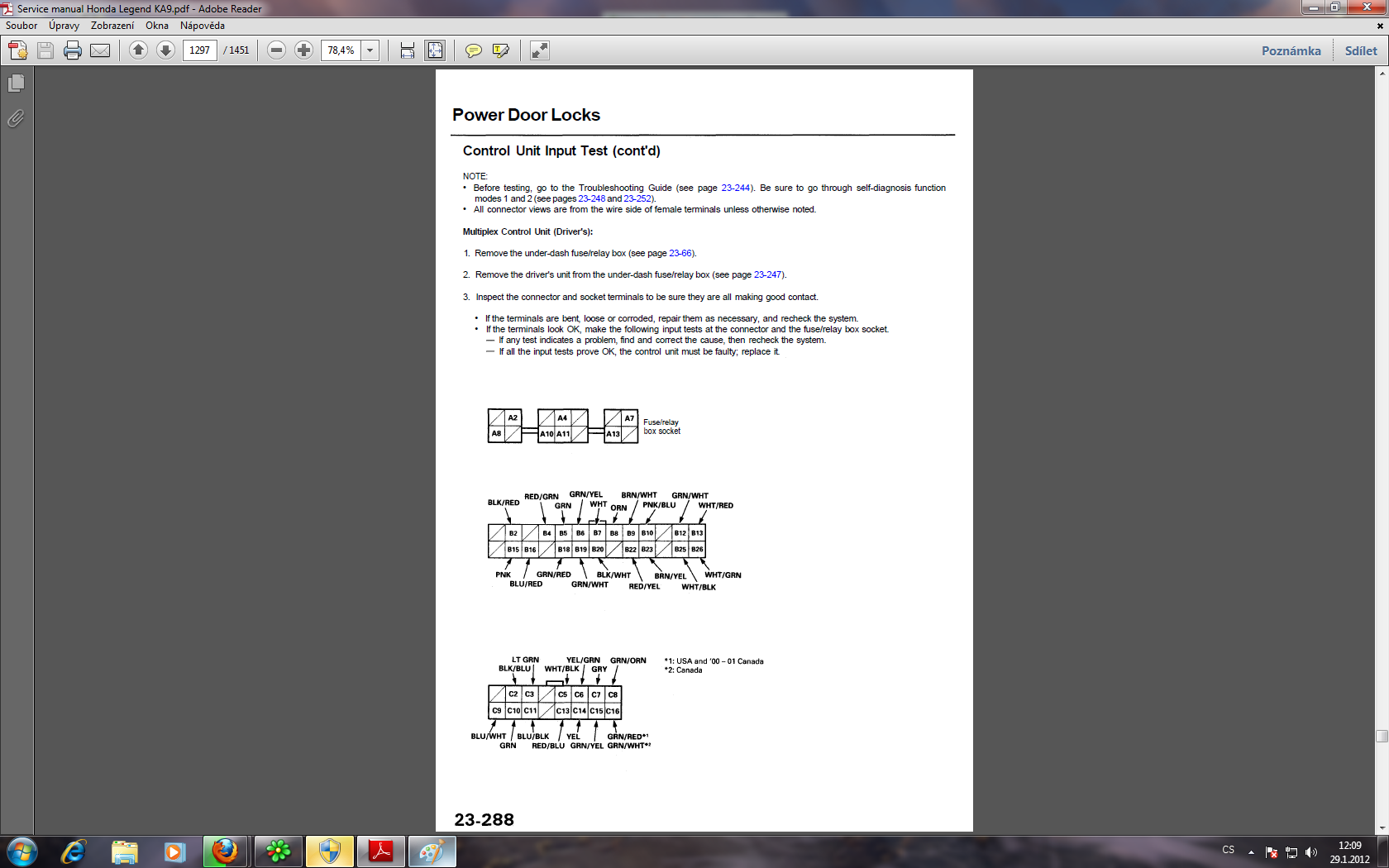

Je to Legend KA9 96. Hodim vám sem stránky z manuálu, třeba to někdo rozlousknete líp, než já..

Jestli to chápu dobře, tak žlutočernou (1) nemam. Žlutá (3) je plus po zapnutí zapalování, růžovo-modrá je mínusem ovládaný zámek kufru, zelená (5) odemyká všechny dveře, červeno-bílá (6) zamyká všechny dveře, černá (7) je kostra a bílá (Cool je stálé plus?
takže když zjistim, který kabel zamyká a který odemyká u té nové jednotky, tak je stačí propojit s 5kou a 6kou, otevírání kufru na dálku napojit na 4ku, dovírání oken a dveří má alarm, to nic a to je vše?
Příspěvky: 71 H+ body: 0

počky, myslíš to s těma modrýma konektorama? není to imobilizační jednotka? Někde tady sem se dočetl, že imo má dva konektory a centrál jeden. A z toho centrálu - na prvním a druhým obrázku vede i anténa na sklo.. a tam sou barvy - zelená, červeno-bílá, růžovo-modrá, žlutá, černá a bílá.

takto nějak to co potřebuju vidět musí vpadat...je to keyless entry and security alarm system - circuit diagram, podle tohoto potřebuješ červený s bílým a červený se žlutým proužkem, ty zamykají/odemykají pak to je už pohoda...ale je právě možná že u tebe to je jiné označení i umístění, proto potřebuju vidět ten circuit diagram

tak tohle tam právě vůbec není, takže dělat něco s elektrikou je dost haluz na Legendovi..

motorek ve dveřích je na pinech 2 a 7 mezi nima musíš zapojit reverzaci od alarmu- nejjednodušší zapojení....
nebo !
podle těch stránek manuálu bys měl najít ovládací impulsy na pinech ecu 6 + 16 (open + close)nebo 8 + 18 -podle toho popisu nerozliším co je povel od klíčku a co zpětná informace o poloze -leda měřák a změřit.dál to vypadá že to má zajišťování "čudlíku" na pinech 7+17 to asi na dálku fungovat nebude leda to dát na některej externí výstup alarmu.
nebo!
by mohly jít použít výstupy pro spolujezdcovy dveře , A21+23 ...
atd . ale všechny tyhle možnosti potřebujou zkontrolovat ve skutečnosti s měřákem v ruce.
