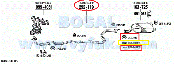

saffer je teď offline  saffer
PříspěvekZaslal: 23.4.2010 , 21:07   Citovat
jj, ja zjistil, ze nakonec jsem mel pravdu a jsou stejne jak pro 3d tak 4d...v mototechne jsem to resil s borkou a objednal podle cisla katalogu bosal na d15z6 3d nahrazku od polmostrow a musim rict ze sedl jak ulity a vypada dost silne...za cenovku 1000kc na druhy den, proste good obchod bo to vyslo levneji jak z netu...ja jsem z Kopřivnice, takze pokud bydlis pobliz tak te tam navedu pres mapu...jinak cislo toho dilu je 292-119 podle bosalu...kdekoliv ti podle toho cisla najdou nahrazku...a vis jak radsi si to fakt kup v obchode, kde to popripade muzes hned vratit jak nesedne, nez mit problem s e-shopem ale jak rikam, ja to prvne napasoval, pak sundal, striknul (barva na svody 150kc), vymenil tesneni (2x70kc č. v katalogu 256-036) + 4x50kc ty vysokopevnostni srouby č. v katalogu 258-944x2 (na nich nesetri a objednej je bo dat nejaky shit co ti po chvili zrezne a upadne se nevyplati) jo a pokud mas dost orezle ty pruziny tak je kup urcite taky ale cenu jich nevim, ja je mel v poho Mrk hodne stesti

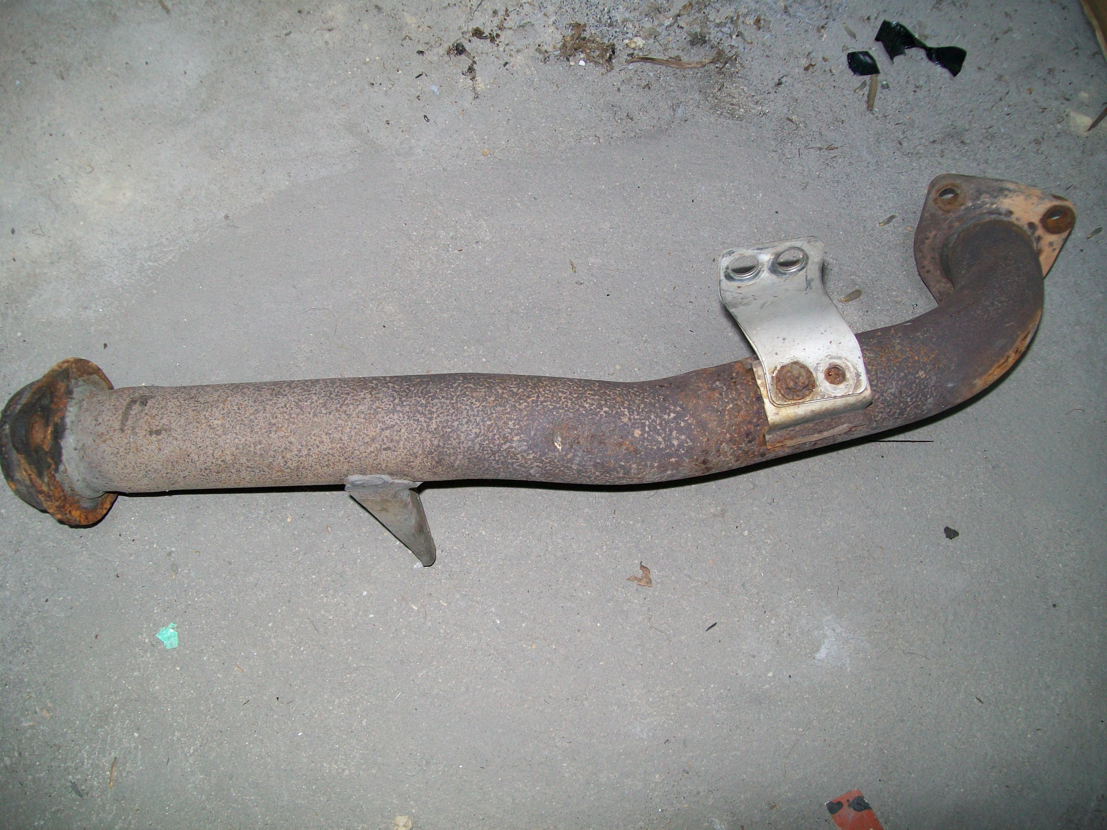

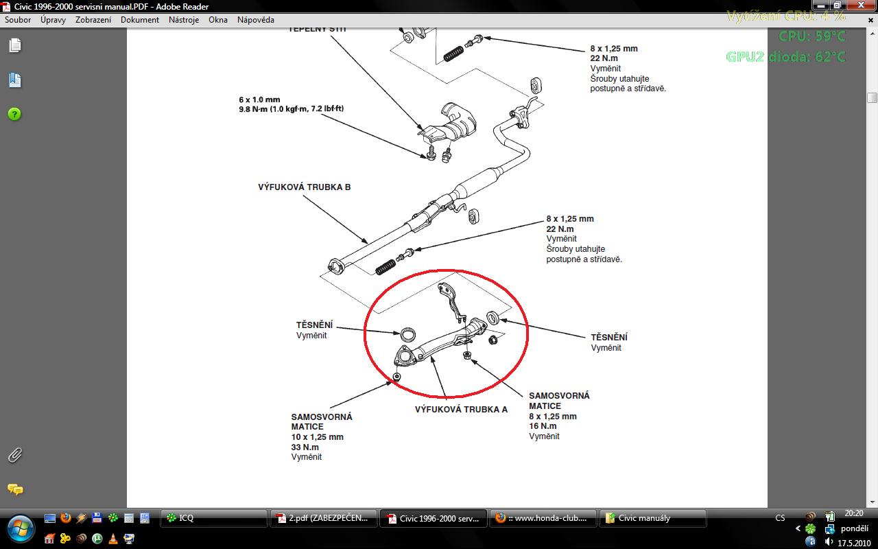

nechci zakládat nové téma tak to šoupnu sem
nevíte kde sehnat tenhle díl fýfuku ? jedná se o koleno mezi katem a středním dílem na D15Z6. z druhovýroby není tak jestli nevíte o nějaký bouračce... popř kdyby se sehnali svody z jinýho D motoru tak kam narvat katalyzátor když střední díl je dobrej ? to by se asi musel vyměnit i ten střední díl ne ?
díky za rady a postřehy je to dobrý

cyrda je teď offline  cyrda
PříspěvekZaslal: 17.5.2010 , 21:10   Citovat
gear napsal:
Tenhle kus výfuku jsem nedávno v katalogu nějakého eshopu viděl, za nějakých 3k peněz,také jsem ho scháněl, už ho mam krapet děravý. Ještě se po tomhle kusu podívam. Ale tuhle část mam ke katalyzátoru přivařenou,(ty matky jakými to je přichycený jsou zavařený). A jelikož mam prasklý i svody,tak to budu nejspíš řešit jinými svody a uni katem dolu pod motor. A mezi touhle částí výfuku a tou prostřední mam ještě asi 30 nebo 40 cm kus trubky,ale nevim jestli je to origo, vypadá to spíš na nějakou domácí úpravu. Takže já bych tam ten kat snad měl kam dát.

gear je teď offline  gear
PříspěvekZaslal: 17.5.2010 , 21:15   Citovat
cyrda napsal:
no já práve mám parohy v pořádku tak bych tam snad ani jiný svody dávat nemusel. nevíš v jakým eshopu to bylo ? mrknul by ses mi do historie stránek nebo něčeho ? nemůžu to nikde najít Smutný
jinak ta trubka bude nějaká domácí úprava, za tímhle kolenem už začíná středový díl který jde až před zadní tlumič Úsměv
PříspěvekZaslal: 17.5.2010 , 21:43   Citovat
gear napsal:
Snad by to měla být tahle odkaz
anebo tady to je i s obrázkem a levnější odkaz
Příspěvky: 153 H+ body: 0 1999 Civic VTEC-E
PříspěvekZaslal: 17.5.2010 , 22:37   Citovat
sakra práce díky moc Velmi šťastný já to celý odpoledne hledal a prostě to nikde nebylo zmatenej Úsměv
