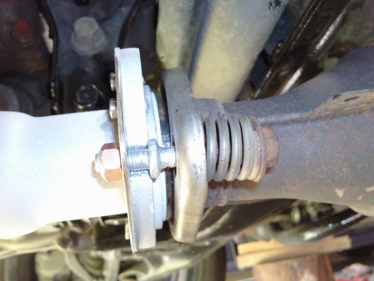

diky za tipy.ale ako hovorim,nie su to tieniacie plechy(pozeral som to na jame),ani kryt zvodov(tiez drzi) a ani nie ten ''drziak'' katu.chyba bude niekde pri prirubach.asi som to moc pritiahol a tie pruziny tam uz asi neplnia ulohu.najviac by ste mi pomohli,keby ste odfotili ako to mate vy Úsměv.priruba-priruba

Jo to je dost možný, že jsi to dotáhnul "na krev" a už ten pružný člen nepruží.
Ale při použití originálních šroubů přetažení nehrozí - mají na sobě jakousi "přírubu" která se opře o druhý díl a matka už nejde víc utáhnout.
Pro ukázku přikládám fotku spojení svody-kat. Nelekni se toho nestandartního vzhledu. To je takový můj "bastl" Velmi šťastný
