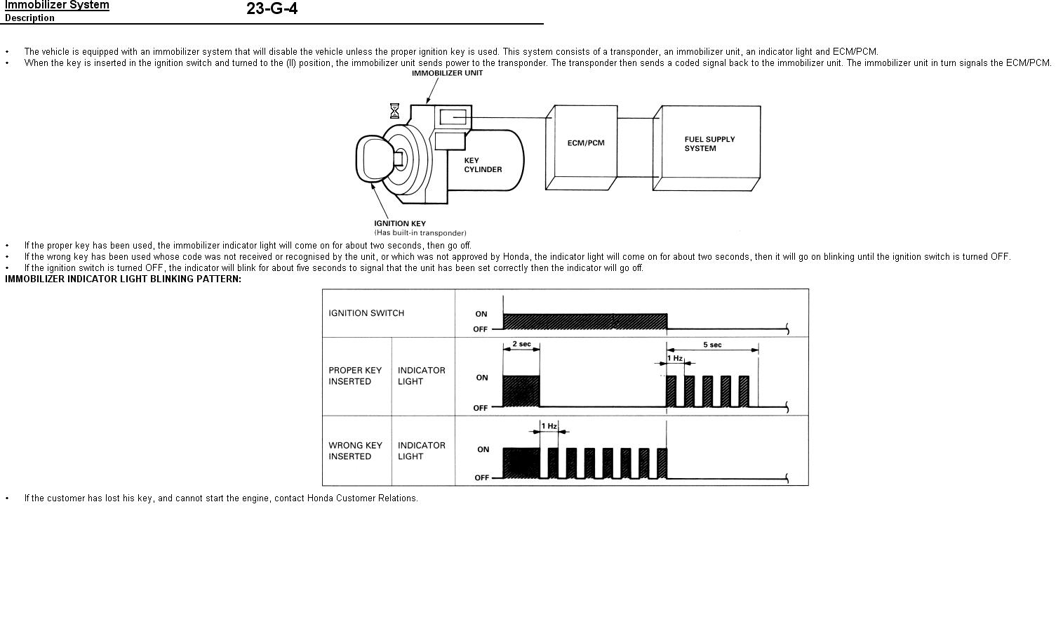

Ahoj, bliká vám po vytažení klíče ze spínačky zelená kontrolka klíčku na přístrojovce? Dneska jsem zjistil, že mi po vytažení klíče 4x blikne a nevim jestli to dělalo i před tím. Díky
Příspěvky: 374 1999 Accord
krtekm je teď offline  krtekm
PříspěvekZaslal: 9.12.2011 , 20:19   Citovat
Me jo...
Příspěvky: 1530 2008 Accord
mikos je teď offline  mikos
PříspěvekZaslal: 9.12.2011 , 20:29   Citovat
krtekm napsal:
Me jo...
taky 4x?
PříspěvekZaslal: 9.12.2011 , 21:00   Citovat
V uzivatelske prirucce doslova pisi, ze pri otoceni klice z polohy 2 do polohy 1 nebo 0 kontrolka nekolikrat blikne. Neni specifikovano kolikrat. Nic si z toho nedelej. Je to jen kontrolka imobilizeru. Musi hlavne pred startem motoru zhasnout. Rozhodne blikanim nehlasi nejkou chyb nebo tak neco. Vsechno ti funguje normalne.
PříspěvekZaslal: 9.12.2011 , 21:12   Citovat
krtekm napsal:
OK díky. Všechno funguje, jak má, jen když jsem dneska ten klíček vytáhl, tak ta kontrolka 4x blikla a já nevěděl jestli to dělala i předtím, nevěnoval jsem tomu pozornost. No ale asi to teda blikalo i dřív. Bliká to i po vyjmutí druhýho klíče.

Janse. I v druhym klici je imobilizer. Kdyby sis nechal udelat obycejnou kopii bez imobilizeru a chtel s nim nastartovat, kontrolka ti bude blikat misto toho aby zhasla. A nenastartujes. To ze blika zanmena, ze nedokaze rozpoznat klic. Coz nevadi kdyz chcipas motor a klic vytahujes. Vadi to kdyz chces nastartovat...

To mikos: Stačí takhle...?
Immobilzier.JPG, 123.32 kB

PříspěvekZaslal: 15.12.2011 , 21:37   Citovat
piskot napsal:
díky, takhle to stačí. Mám to v pořádku
