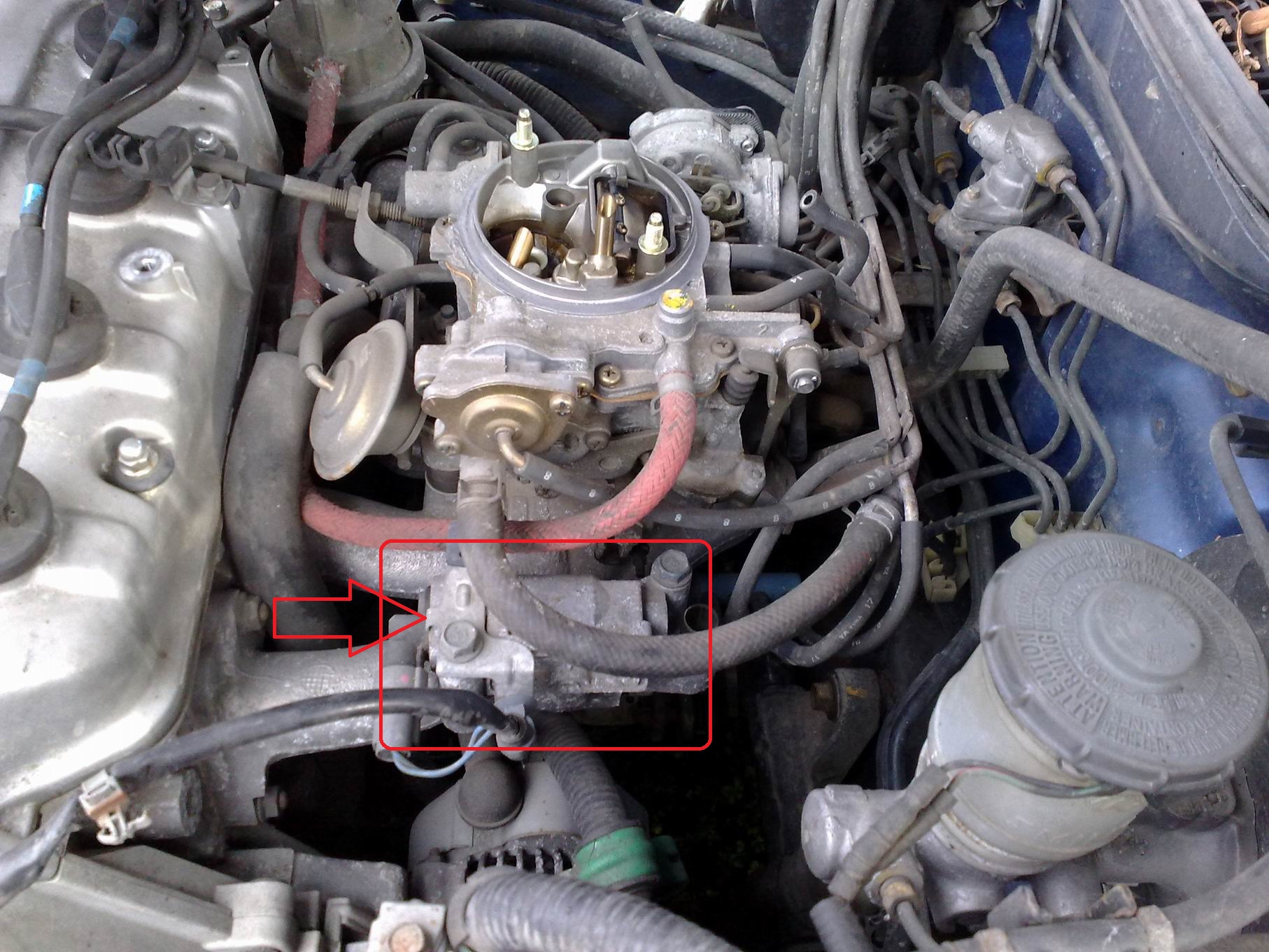

PříspěvekZaslal: 13.12.2011 , 16:54   Citovat
sytič jsem označil na obrázku Mrk .. eacv ventil se, prosímtě, nachází kde?

sablos je teď offline  sablos
PříspěvekZaslal: 13.12.2011 , 17:24   Citovat
to co je na obrázku je EGR(volnoběžný) ventil.

drambejs je teď offline  drambejs
PříspěvekZaslal: 14.12.2011 , 10:03   Citovat
hmozdik napsal:
aha, takže by mělo stačit ho seřídit s zvedne se tak volnoběh při zahřátém motoru?
to co si vyfotil je ten eacv ventil (volnoběžný ventil) teď netušim jestli má vlastnost regulovat volnoběh při zatížení el proudem (rádio subáč světla atd atd ) ale každopádně ho pořádně vyčisti technickým benzínem nebo něčim takovým vyfoukej ho a očisti si dosedací plochu mezi eacv a sáním (je tam těsnící gumička ve tvaru ležatý 8 tu opartně vyndej a vyčisti to i pod ní) kdyby to nepomohlo zaslep ho (nech připojenou kabeláž k němu) ...otevřeš dekl od sání a po pravý staně na tebe bude koukat silnější plastová trubička tak jí něčim zaslep hlavně tam nelep izolepu nebo tak něco restartuj ecu (pojistka u motoru 7.5A backup cca na 10s ji vytáhni a zas zapoj) nastatuj a uvidíš je to dobrý
